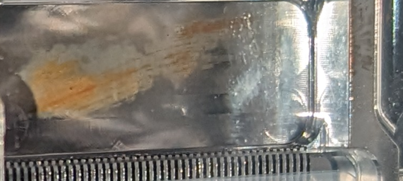

Hello zusammen,
ich habe gestern mein neues Gehäuse bekommen und die Hardware ist umgezogen.
Dabei ist etwas aufgefallen, vor ca. 2 Wochen war das noch nicht.
PC wurde Mitte September neu gekauft und aufgebaut.
Schläuche, Anschlüsse und alles bis auf die Radiatoren sind neu.
Radiatoren haben keine Verfärbung und sind auch schon seit ~7-8 Jahren in Betrieb.
Alles wurde mehrfach mit Leitungswasser und dann sehr gut mit destilliertem Wasser gereinigt.
Wasser hatte keine Verfärbung und die Schläuche haben keine Ablagerungen.
Flüssigkeit: Destilliertes Wasser
Anschlüsse / Verbinder sind von Barrow
GPU: INNO3D GeForce RTX 4090 iCHILL Frostbite
CPU Kühler: Alphacool Eisblock XPX Aurora Pro, Digital RGB, Acryl Black
Schlauch: Alphacool AlphaTube HF, 13/10mm, 3m, UV blau
Radiatoren:
  • 2x Alphacool NexXxoS ST30 480mm
  • 1x Alphacool NexXxoS ST30 Full Copper X-Flow 480mm
Sonstige Komponenten:
  • Aqua Computer Ultitube D5 200 Pro, D5 NEXT, Leakshield, 470ml, mit Pumpe und Leckageschutzsystem
  • Aqua Computer Durchflusssensor high flow NEXT
Beschichtung beschädigt oder einfach nur eine chemische Reaktion?
Mal Alphacool anschreiben, bzw. den Händler?
Vermutlich muss ich mit leben?
Gibt es einen Zusatz, welcher das wieder lösen kann?
Zerlegen oder ähnliches ist keine Option, da das Teil grad mal 3 - 4 Monate alt ist.
Habe früher verschiedene Zusätze versucht, hier wurden die Schläuche immer halt und blind, da musste ich die Schläuche alle 1 bis 2 Jahre tauschen.
Mit destilliertem Wasser hatte ich früher keine Probleme.

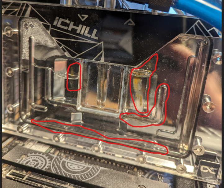

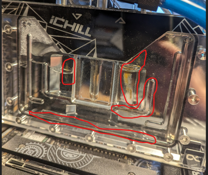

Anbei ist noch ein Bild, welche Stellen betroffen sind.
Vielen Dank
Grüße
SirLoading

ist die Verfärbung auf dem Acryl, oder auf der Vernickelung?
Radiatoren vor dem Einbau gespült (sofern neu gekauft)?
Die Verfärbung in PVC Schläuchen kommt nicht durch Additive, sondern eher Licht- und anderen Umwelteinflüssen.
Reaktionen: SirLoading und Baal Netbeck
Auf der Vernickelung.

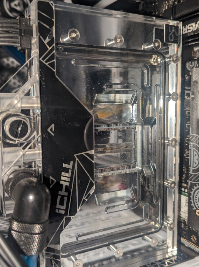

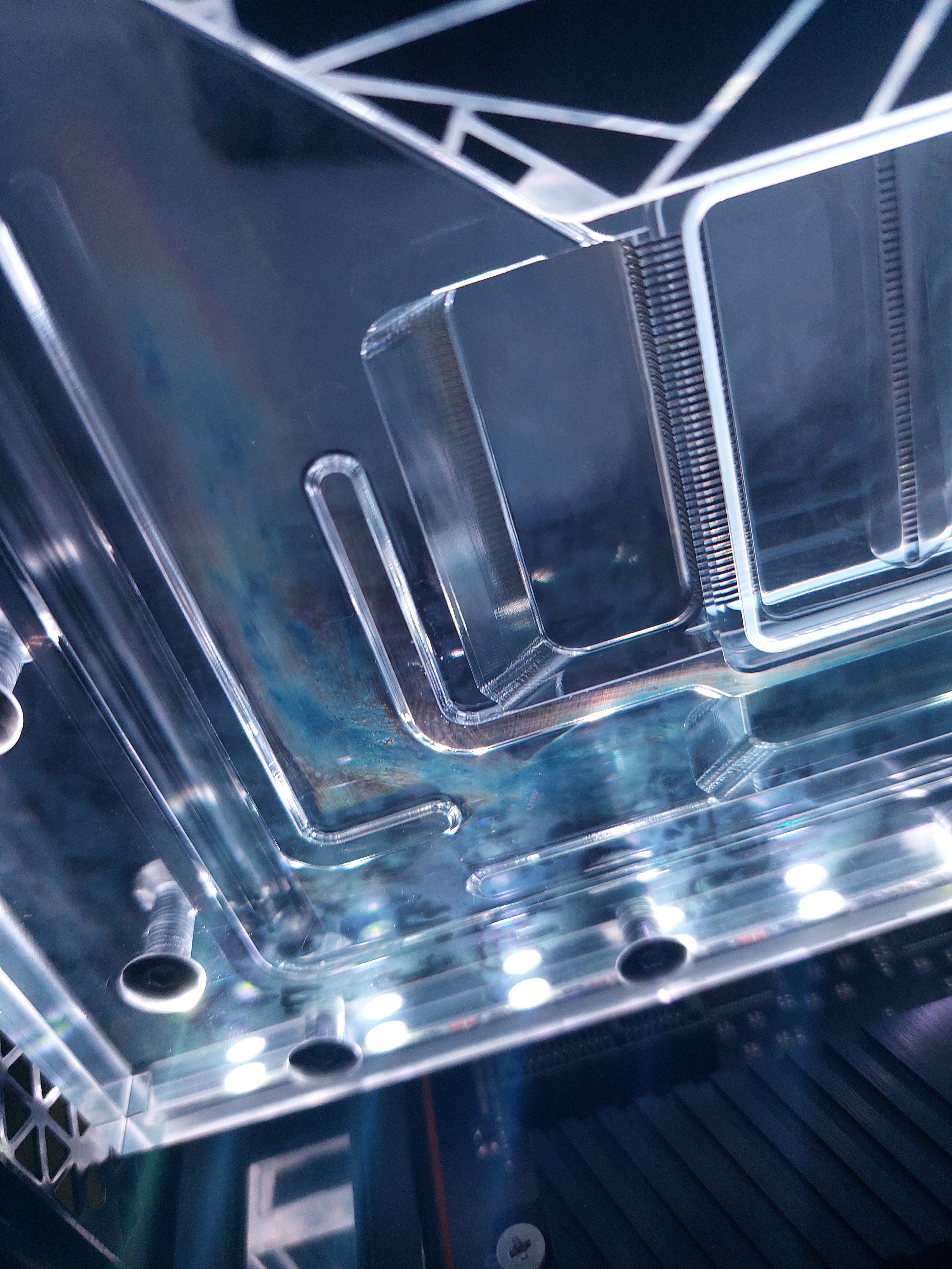

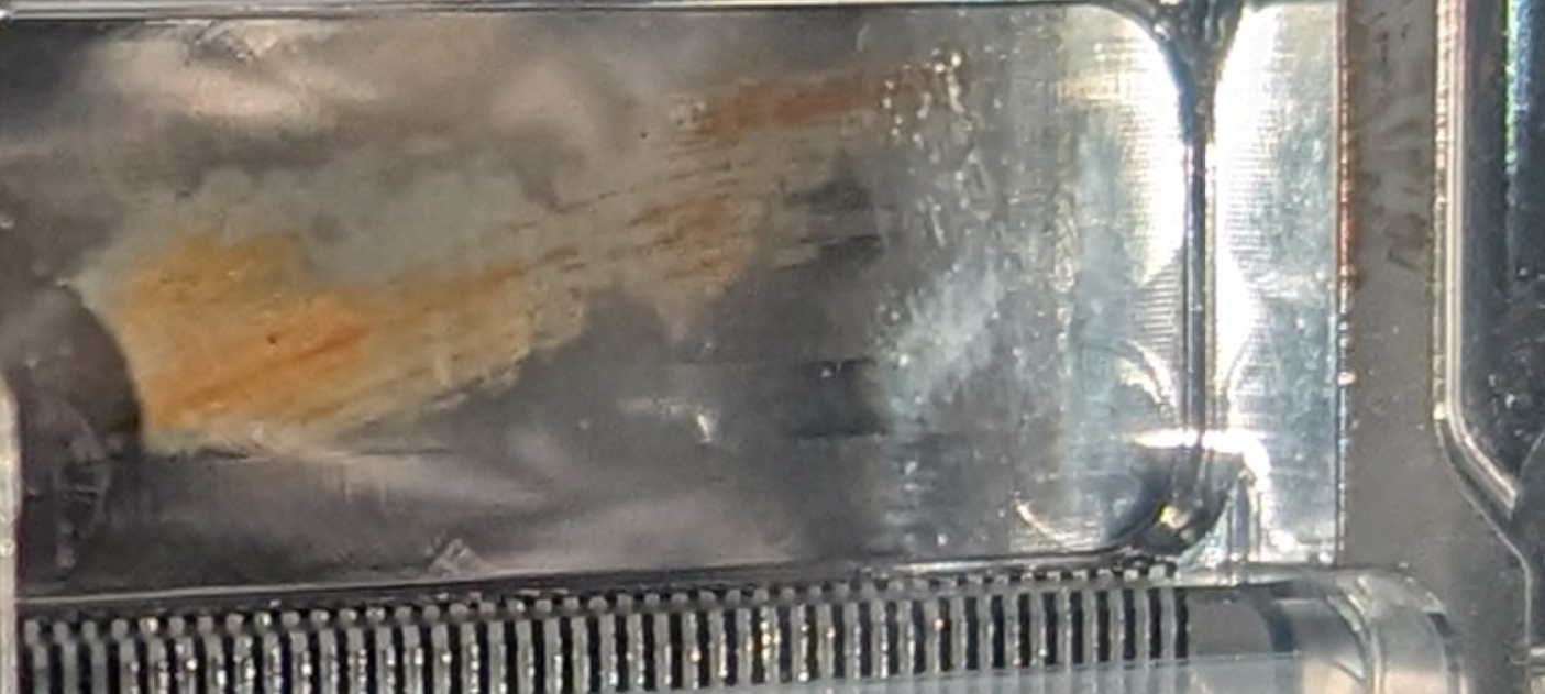

Ich habe die selbe Karte und leider auch Verfärbungen.
Karte wurde vor Einbau mit Destillierten Wasser durchgespült,
und in einem sauberen Kreislauf eingebaut.
Schläuche-EPDM
Wasser-DP Ultra clear
Radi-Mo-Ra3
Bei dir ist das aber nicht so krass "orange" oder täuscht das?
Wie lange hast du sie schon?

Ich finde, das sieht irgendwie komisch aus, als sei die Beschichtung gekratzt und da wirds nun bunt.
Ich habe die Karte jetzt ca. 3 Monate im Betrieb.
Die Verfärbung bei mir sind zwar nicht so schlimm wie bei dir, aber trotzdem sehr ärgerlich.
Mit dem Temperaturen bin ich auch nicht zufrieden.
Sehr enttäuscht von der Karte...leider.
Das schein so als hätte sich die galvanisierung (vernickelt) abgelöst. Kann entweder Mangel in der galvanisierung oder unzureichender Korrosionsschutz sein.
Also ich bin ja wirklich kein Chemiker, aber sollte eine vernickelte Oberfläche mit den Bedingungen, die bei ihm herrschen, nicht locker klarkommen? Destilliertes Wasser mag für Aluminium zum Problem werden können, aber für Nickel? Genau deswegen nimmt man es doch, weil es sehr beständig ist.
Für mich sieht das aber auch so aus, als würde sich die Galvanisierung auflösen. Um es genau zu sagen, müsste man vermutlich den Kühler öffnen und sich die Oberfläche ansehen.
In meinen Augen ist sowas immer ein Garantiefall, wenn man nicht gerade irgendwelche hochaggressiven Flüssigkeiten verwendeten hat. Ein großer Hersteller aus Slowenien hatte (hat?) ja auch regelmäßig Probleme damit. Und Alphacool ist jetzt auch nicht unbedingt der hochpreisigste Premiumanbieter...

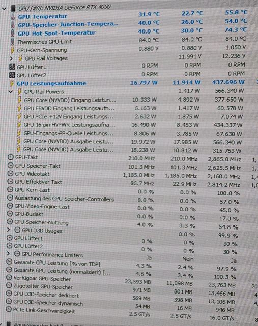

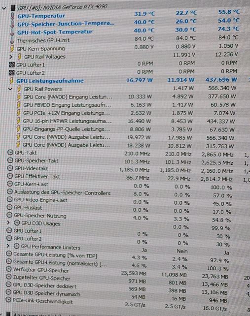

Nochmal zu den Temperaturen -siehe Anhang wie die sich verschlechtert haben nach 3 Monaten.
Kannst ja mal eine Rückmeldung geben was ALC dazu sagt.

2da.Lony schrieb:
zu den Temperaturen
Würde jetzt sagen, es sind zwei Momentaufnahmen.
Hier würde sich mir die Frage stellen, gleiche Raumtemperatur / Gehäusetemperatur?
Sehe ich tatsächlich nicht als kritisch, aber unschön.
Solange es nicht schlimmer wird. (Ja, würde mich auch extrem stören...) :D
Magst du mir sagen, was du gemacht hast, dann kann ich ja mal bei mir gegenprüfen, wie warm meine wird.

Raum Temp sind eigentlich immer so 20-22 Grad und Wasser um die 30-33 Grad (Mo-Ra 420 only)
Spiel waren Cyberpunk 2077 und Avatar (ohne DlSS)
@2da.Lony

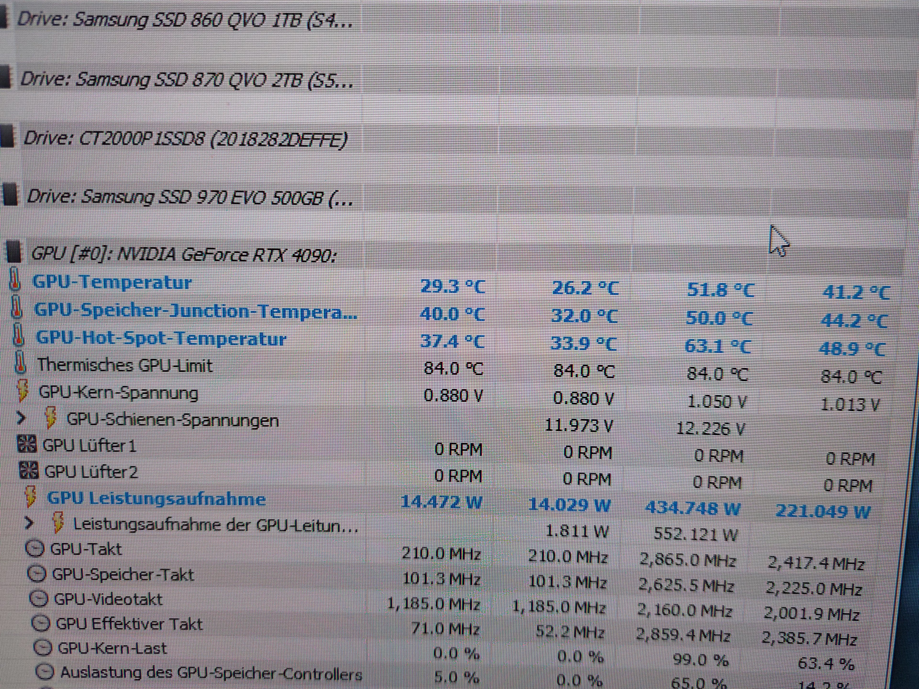

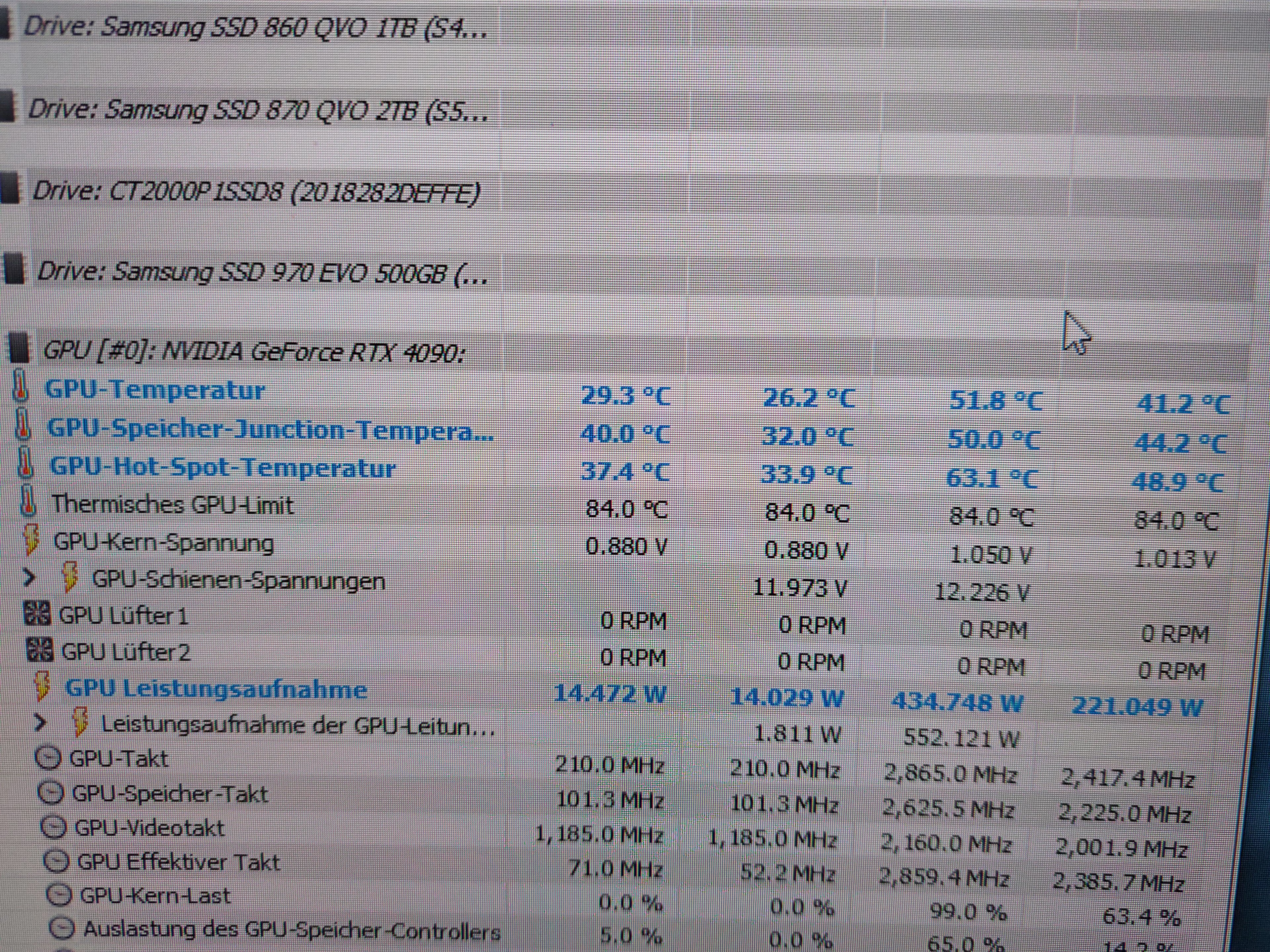

Deine Spiele habe ich zwar nicht, aber bin seit 4 Uhr am Spielen und habe ein paar Spiele gespielt.
Jetzt noch ca. 10 min Furmark laufen lassen.
Wie meine Werte Mitte September aussahen, das weiß ich nicht.
In den Logfiles stehen seit Anfang November vergleichbare Temperaturen. (Hardware Monitor+ Aquasuite)
Mal angenommen, die Verfärbung schränkt die Kühlleistung nicht ein, dann sollten die Werte passen.
Die Speicher-Temp ist niedriger, da die Spiele nicht so auf den Speicher gehen. (Die, die ich gespielt habe)
Raumtemperatur war zum Schluss 23,37 °C.
Zwecks Deiner Temperaturwerte würde ich mir in diesem Fall keine Sorgen machen.
