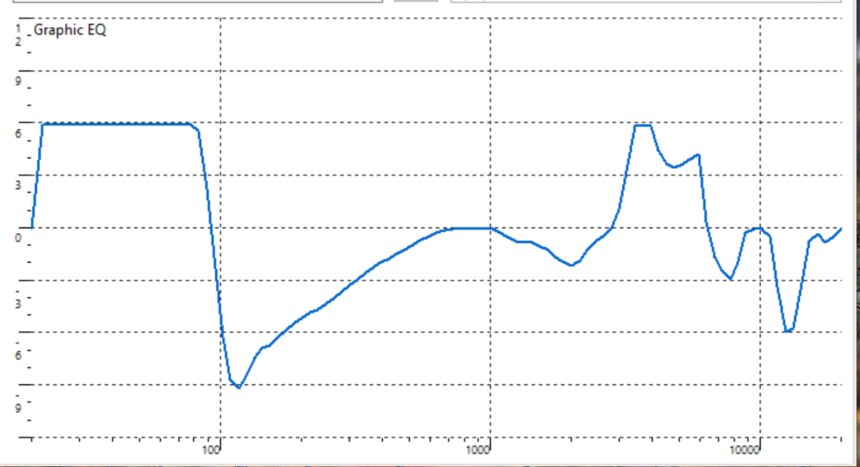

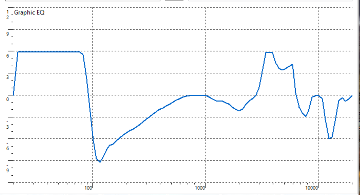

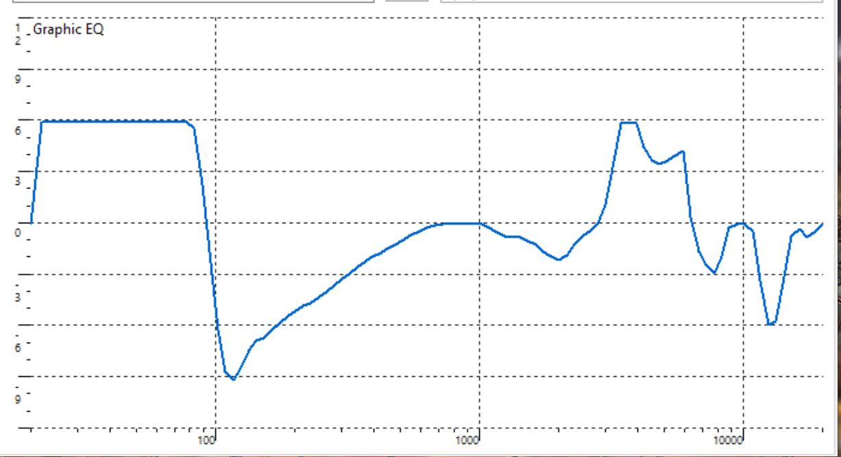

Wie könnte man jetzt den Equalizer auf HeSuVi für den DT 900 anpassen
zur zeit sieht meine Kurve so aus.
Solch steile Flanken (insb. die im Bassbereich) solltest du vermeiden. Dadurch provozierst du nur Artefakte wie Ringing bzw. generell einen hohen Klirrfaktor der Kopfhörermembran.
ok, habe den Equalizer wieder ausgeschaltet versuch es dann ohne kennnmich dan nicht so aus
Was kann den da durch passieren
Messungen von Kopfhörern sollten lediglich genutzt werden, um Tendenzen festzustellen, nicht um einen Frequenzgang eines Kopfhörers bis ins Detail zu analysieren oder gar Korrekturkurven daraus abzuleiten.
Ähnlich wie bei einem Lautsprecher, der im Raum steht, treten bei einem Kopfhörer, der auf den Ohren aufliegt, Raummoden auf, durch die Frequenzen angehoben oder abgesenkt werden. Aufgrund der kleineren Ausmaße des "Raums" zwischen Ohr/Kopf und Kopfhörer, treten diese Raummoden bei Kopfhörern in wesentlich höheren Frequenzbereichen auf. Dadurch sind die Höhen und Mitten einer Kopfhörermessung eigentlich unbrauchbar, da es bereits bei geringfügigen Verschiebungen des Kopfhörers zu völlig anderen Ergebnissen kommen kann. Im Bass gibt es bei Kopfhörern in der Regel keine Raummoden, dafür stellt sich dort ein Druckkammereffekt ein, der den gesamten Bassbereich anhebt. In welchem Frequenzbereich und wie stark dieser Druckkammereffekt wirkt, ist abhängig davon, wie groß und wie dicht der Raum ist. Wie man in den Messungen sehen kann, sorgt bereits ein Brillenbügel für einen deutlich leiseren Tiefbass.
Unter Berücksichtigung all dieser Faktoren, ist es für mich persönlich schön zu sehen, dass sich mein Höreindruck auch in den Messungen widerspiegelt.
