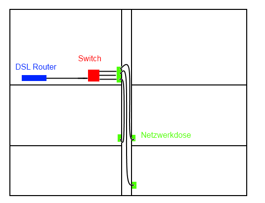

wir planen bei uns Zuhause ein Netzwerk durchs ganze Haus aufzubauen.
Zurzeit haben wir noch im 1. Stockwerk den DSL Router mit Wlan. Es sieht so aus das direkt am Router ( der 4 Lan Ports hat ) noch 3 Rechner hängen und über Wlan dann noch Laptops und andere Sachen. Das Problem ist das im Erdgeschoss schon der Wlan Empfang sehr eingeschränkt ist. Noch ein Stockwerk tiefer im Keller kann man es so gut wie vergessen Wlan Empfang zu bekommen.
Daher planen wir jetzt einen Schacht in der Wand wo derzeit nur Strom und Fernsehkabel entlanglaufen zu öffnen und dort noch Netzwerkkabel unterzubringen.
Mein derzeitiger Plan schaut so aus das wir direkt am DSL Router einen Switch anschließen der Gbit Lan unterstützt ( der DSL Router unterstützt ja nur 100 Mbit Lan) und an diesem dann durch Netzwerkdosen an die anderen Räume.
Meine Frage ist jetzt welche Kabel brauch ich dazu Cat5 6 oder 7?
Ich habe noch nie Netzwerkkabel verlegt, aber habe mich im Internet erkundigt und versucht einzulesen. Ich habe gesehen das ich außerdem noch eine Crimp Zange benötige, gibt es da verschiedene zwischen Cat 5 6 und 7 oder ist die immer gleich?
Und gibt es sonst noch irgendetwas was ich beim Einbau der Dosen beachten sollte?
Im Anhang nochmal ne Skizze des Planes.

Ok nun steht meine Planung so gut wie fest. Nur jetzt hab ich die Frage für was brauch ich ein Patchpanel?
Ich dachte ich hol mir einfach 5 Netzwerkdosen. Im Obergeschoss ( oberste Ebene in der Zeichung) zwei Dosen nebeneinander mit 2 Anschlüssen, im EG zwei Dosen mit je einen Anschluss und im Keller eine Dose mit 2 Anschlüssen. So laufen alle 4 Kabel aus dem Keller und dem EG ins OG an 2 Dosen.
Für was brauch ich da ein Patchpanel?

Wofür eine Crimpzange? Für das Vorhaben nimmt man ein paar Dosen für die Anschlüsse in den Räumen wo das Anschluss gebraucht wird, ein Patchfeld um die Anschlüsse vom Switch auf die Dosen zu verteilen, dann noch ein LSA Toll zum auflegen und noch die benötigte Länge Verlegekabel (kein Patchkabel). Und zwischen Switch und Patchfeld nimmt man dann ein paar kurze (ca. 30 cm ) Patchkabel.
