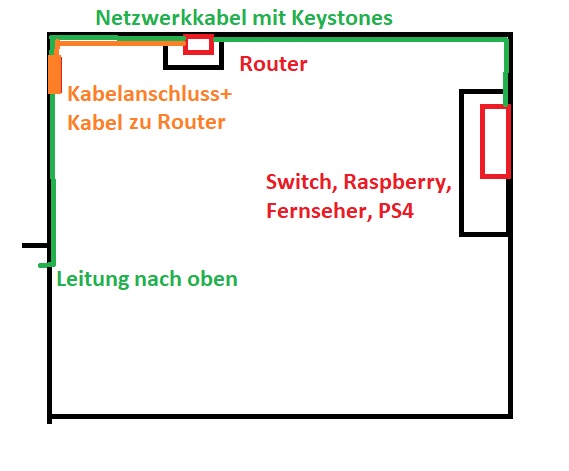

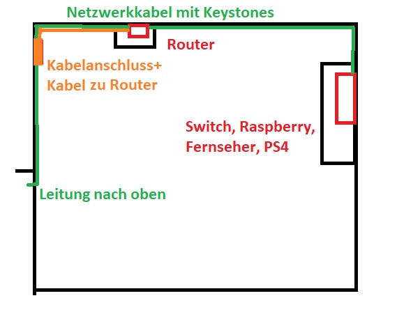

Da seit der Umstellung von DSL auf Kabel der Router (FB6591) ins Wohnzimmer gewandert ist, und von hier die DLAN-Adapter nach oben nurnoch grob 25mbit statt vorher ca. 100mbit zulassen, wird "richtig" verkabelt.
2 Verlegekabel mit Keystones nach oben zu nem Switch mit PCs, Drucker etc. oder hier evtl meinen PC direkt an eins der Kabel, Rest auf den Switch (5-Port, D-Link Gbit) - wegen der Faulheit in Kabelkanälen und ein Loch durch die Wand bei der Tür zum Flur.
1 (oder 2?) Verlegekabel von Router zum Fernseher/Raspberry/PS4/BluRay-Player, weil ich genug Kabel und Keystones habe und es damit schön machen kann.
Der erste Plan sah vor, dass der Raspberry beim Router steht - da kam dann aber Steamlink/Remotekram dazwischen. -> Raspberry zieht um.
Der zweite Plan war eigentlich plump nen Switch beim Fernseher aufzustellen (ok der steht da schon) und da alles ranzuklemmen.

Für die Zukunft geplant gehen eben 2 Stränge nach oben, jeweils mit Keystone-Modul und beide dann in einer Keystone-Dose die entweder an Wand oder Tisch befestigt wird.
Ausgehend von der FB wird ne 4er-Dose ans Regal gepappt, wo die FB auch drinsteht.
Wenn ich jetzt nur einen Strang zu Fernseher/Pi ziehe, könnte ich das Antennenkabel zur FB quasi auch durch die Dose ziehen und das alles damit "schöner" machen. Und bei Bedarf Deckel ab, Antennenkabel raus und Platz für 4. Keystone-Kabel haben. Hm.

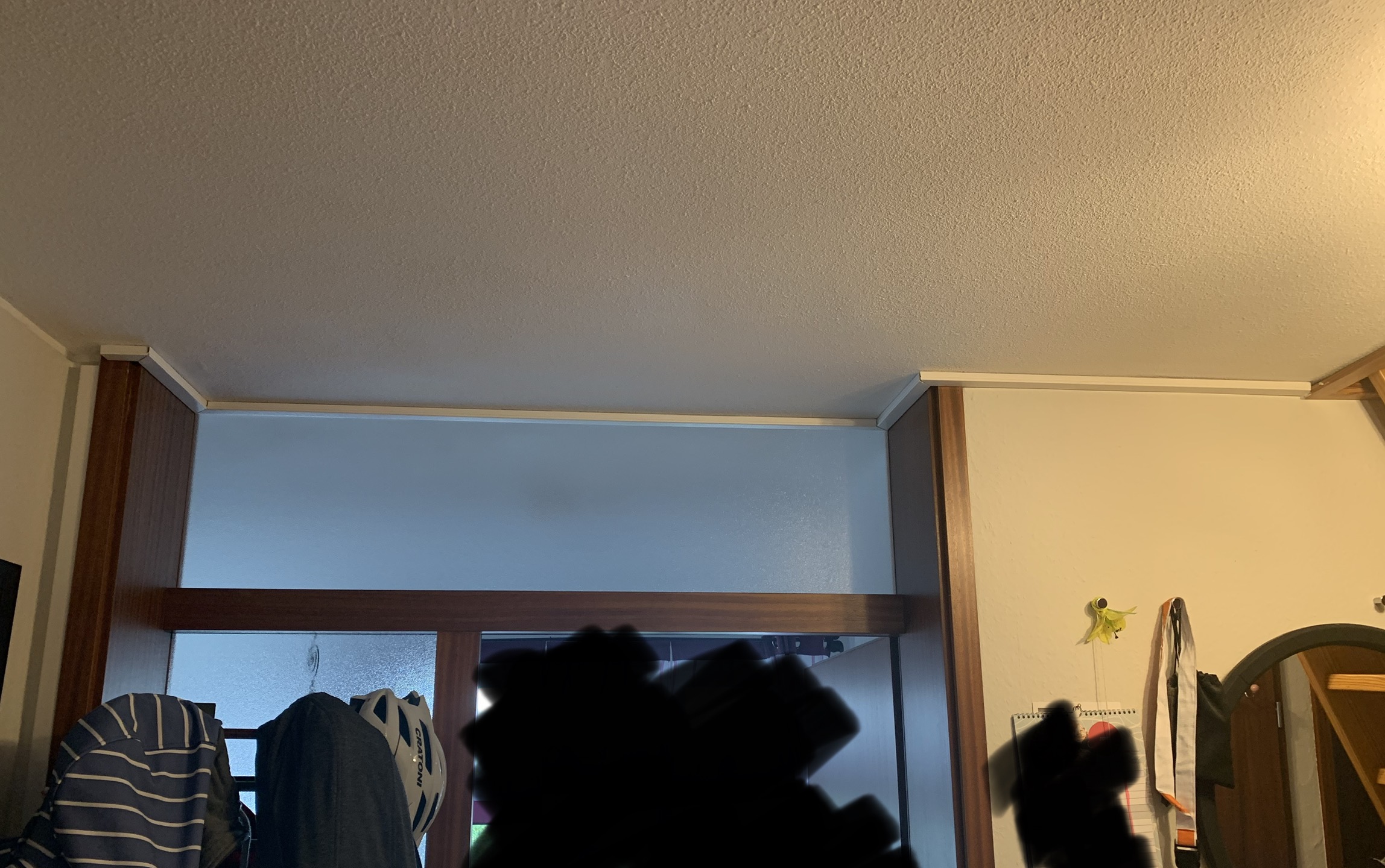

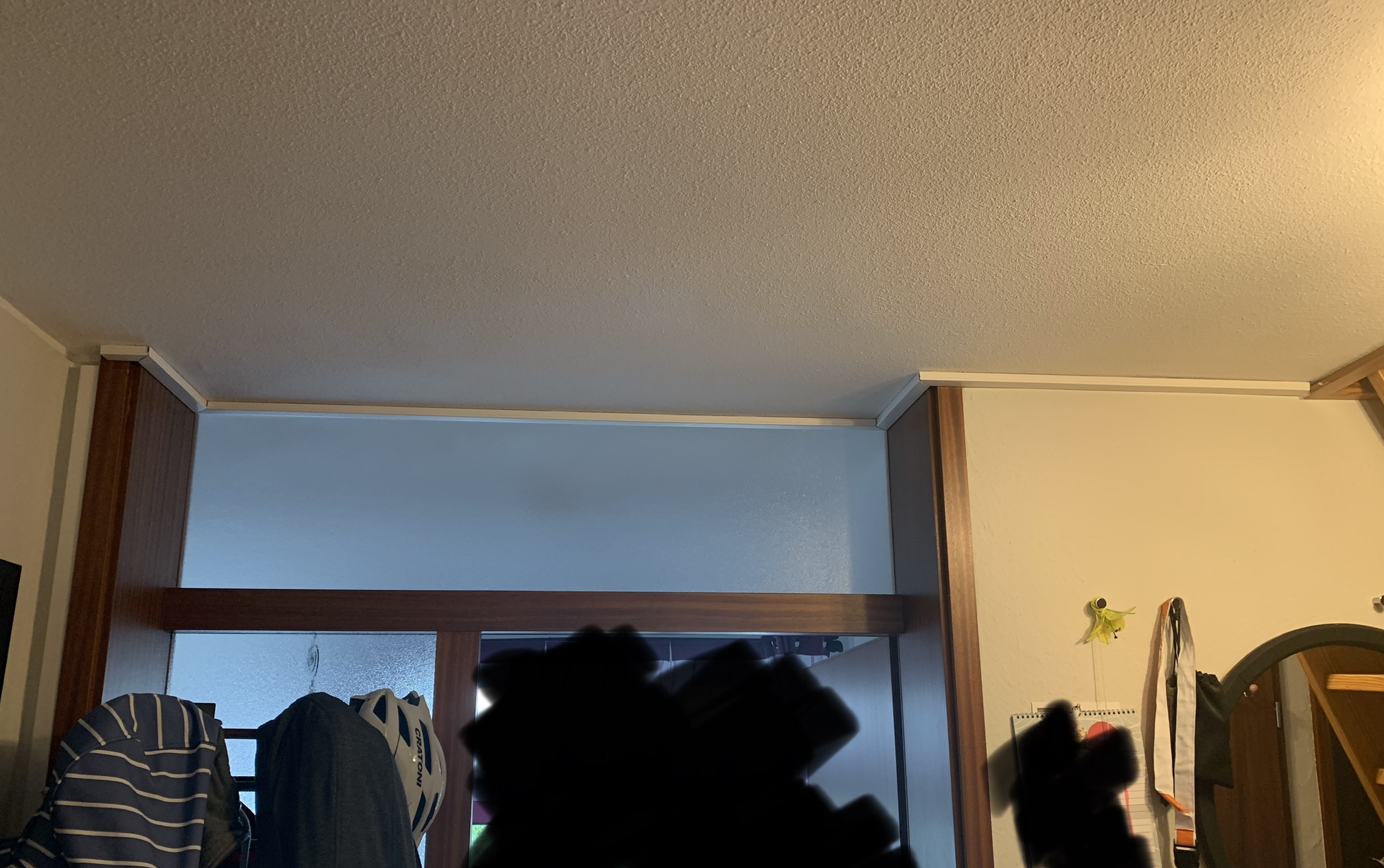

So, Bilder der Kabelkanäle für @v3nom - rechts ist die Treppe nach oben erkennbar, da sollen die Kabel hinter der Holzverkleidung lang.

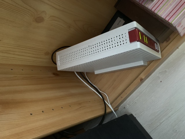

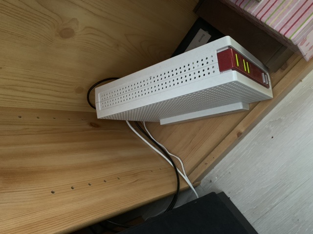

undie FB im Regal, da kommt noch n Loch in die Rückwand rein
vom Vormieter hab ich schon ein Loch in dem Holzteil der Tür unten am Boden, das wird einfach für das zweite Kabel erweitert.
Aufwand hält sich in Grenzen und es ist unauffällig genug.
Die restlichen Kanäle sind dann über der Fußleiste.. Maße sind 30x15mm aus dem Baumarkt
