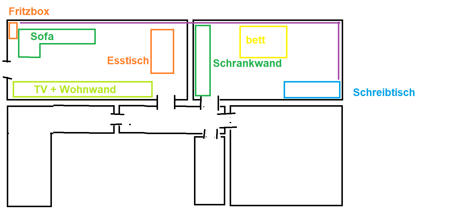

Ich bin generell auch kein Freund von Repeatern. Das wäre nur ne Notlösung. Ich ergänze mal im Grundriss ein paar Sachen, dann wird schnell klarer, dass ein Standort für den vorgeschlagenen Repeater eher doof zu wählen ist.
Der einzige Platz wo Strom und ausreichend Wlan vorhanden ist wäre in der Raumecke überm Esstisch oder am rechten Ende der Wohnwand. Am Esstisch hängt dann die FB oder der Repeater nackt an der Wand. Das finde ich persönlich ziemlich hässlich...
Zu allem Überfluss ist zwischen Sofa und TV noch eine Tür nach außen, sprich Kabel vom Standort der Fritte zum TV ist schwierig.

Weil die 5ghz Verbindung am Schreibtisch nicht stabil ist bzw. selbst wenn sie mal läuft, dann langsamer als 2,4ghz. TV (gleicher Raum wie FB) und Handys hängen im 5ghz.
Am saubersten währe je eine Dose in die Wand zwischen dem Raum mit der Fritzbox und dem mit dem Schreibtisch. Das sind nur wenige Zentimeter LAN- Verlegekabel. (Kann ich dir sogar so nen halben miter oder so zukommen lassen...) Von dort kannst du mit flachem Lan-Kabel hinter der Scheuerleiste lang gehen...
Und Leute, dramatisiert das nicht, das ist ein Loch und keine Durchbrüche!
Interessante Idee. Also statt direkt an der FB die Dose zu setzen + 15m Verlegekabel nur die Wand mit Verlegekabel überbrücken und für den Rest dann Flaches Kabel hinter die Fußleiste und in die zwei Dosen rein... Wäre dann 1m Verlegekalbel und ~4x7,5m Flachband (pro Raum 2 Kabel wegen Duplex).
Am Loch durch die Wand soll es nicht scheitern und paar Meter CAT6 bekomme ich aufgetrieben. Auflegewerkzeug für RJ45 hab ich bzw. bei Keystones braucht man ja keins.

Korrekt. Das unten rechts ist mittlerweile ein Kinder- und kein Arbeitszimmer mehr. Deshalb ist das hier alles andere als optimal und der Schreibtisch steht notgedrungen dort wo halt irgendwie Platz war... ;)
Verstehe das Theater hier nicht. da ist doch nichts kopliziertes oder aufwendiges.
In der Ecke zwischen den beiden räumen wird ein Loch gebort, Ein kurzes Stück verlegekabel durchgeschoben und je Seite ne LAN-dose gesetzt. von dort kann man mit Lan kabeln zum Schreibtisch und zur Fritzbox gehen...
Ja ein Loch, wo ein RJ45 durchpassen soll muss viel größer sein und sieht unmöglich aus. Dosen sind optisch professioneller. Und Rückgängig kann man es auch machen. Wegen rumheulenden Vermieter und so....

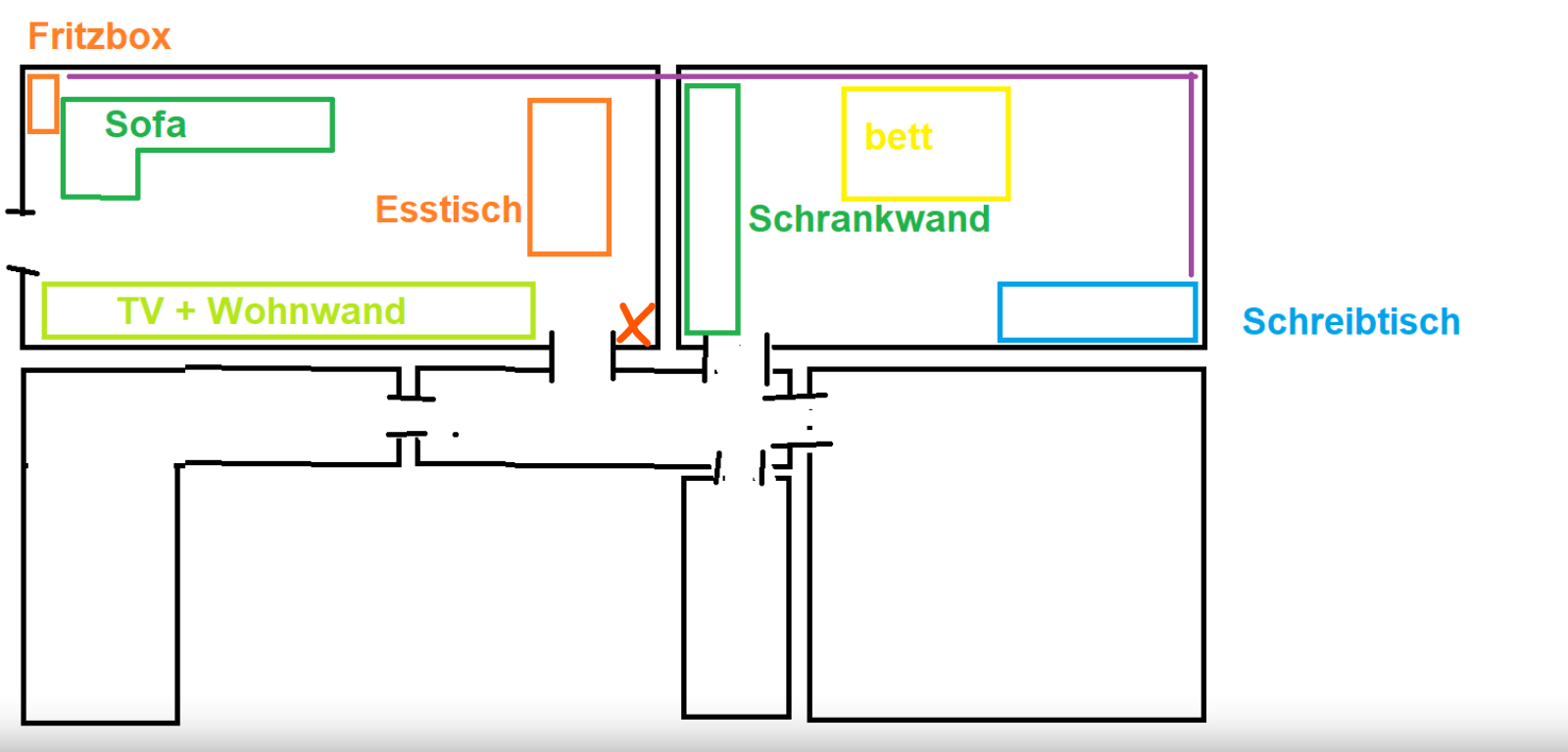

Noch eine Möglichkeit wäre, den WLAN-Router an die mit dem roten Kreuz markierte Stelle umzusetzen.
Dort gibt es leider weder Strom noch ist hinter der Tür ausreichend Platz. Zwischen Türscharnier und Wand sind ~3-4cm Luft. Die nächste Steckdose ist dort entweder genau auf der anderen Seit der Tür oder oberhalb des Esstischs an der Außenwand.
