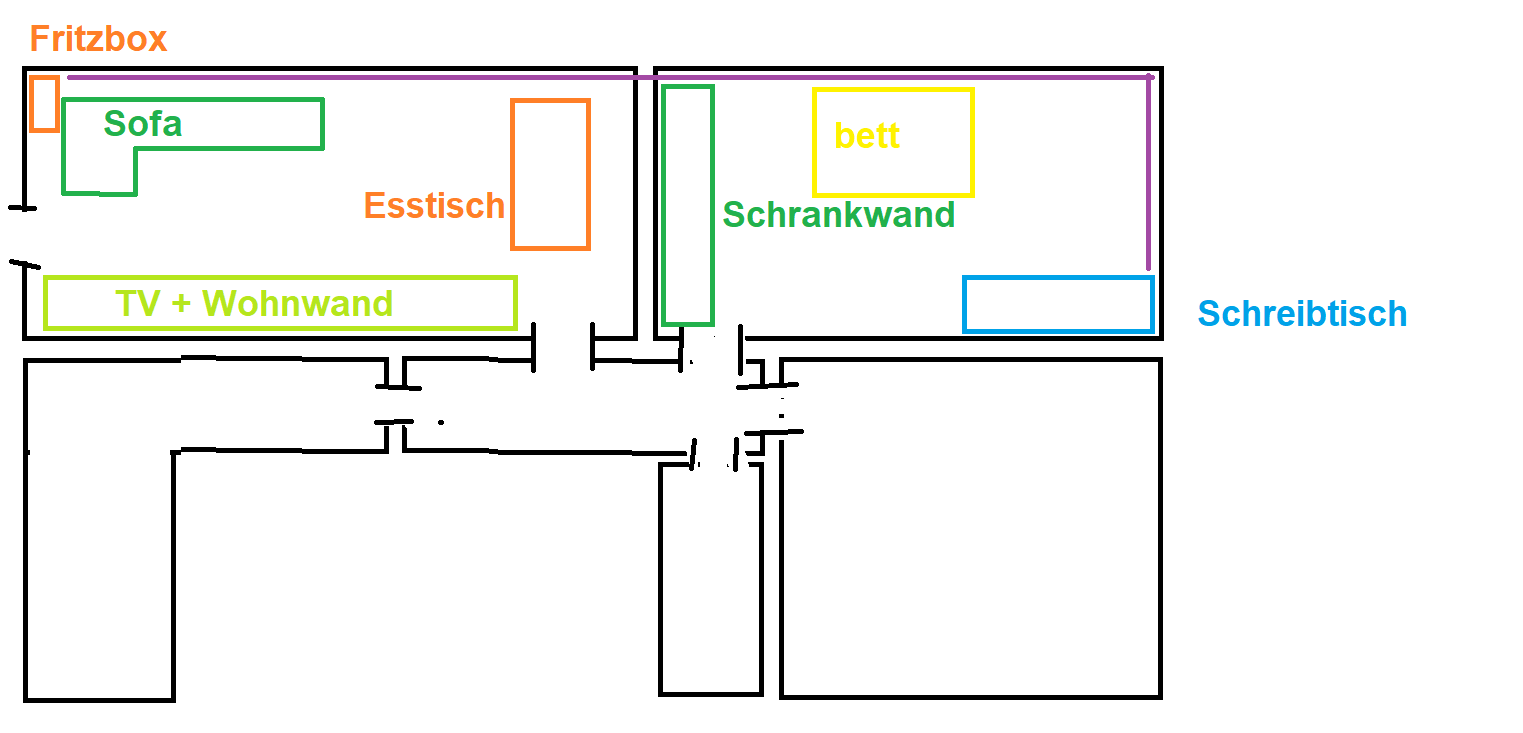

Hier ist noch eine grobe Skizze der örtlichen Gegebenheiten. Fritzbox in orange, Schreibtisch (alter und neuer Standort) in blau und der Weg des geplanten Lankabels in lila. Zwischen den Räumen würde ich hinter der Fußleiste durch die Wand bohren.

Im Grundriss befinden sich, wo die Türen? Ich habe einfach CAT7-Flachbandkabel verlegt. (Okay, Overkill.) Mein DSL-Router befindet sich allerdings auch mitten in der Wohnung und ich muss jeweils nur eine Tür überwinden, wenn ich in ein anderes Zimmer will.
Ich hab oben mal die Türen ergänzt, sorry! Wald, Bäume und so... :)
cartridge_case schrieb:
Von welchem Abstand reden wir denn im Grundriss?
Das LAN Kabel hätte eine Länge von etwa 15m. Luftlinie sind zwischen Fritte und Schreibtisch vielleicht 10m. Die Wohnung liegt insgesamt bei grob 70qm, also alles eher klein. Trotzdem dämpfen die Wände das Wlan Signal extrem.
