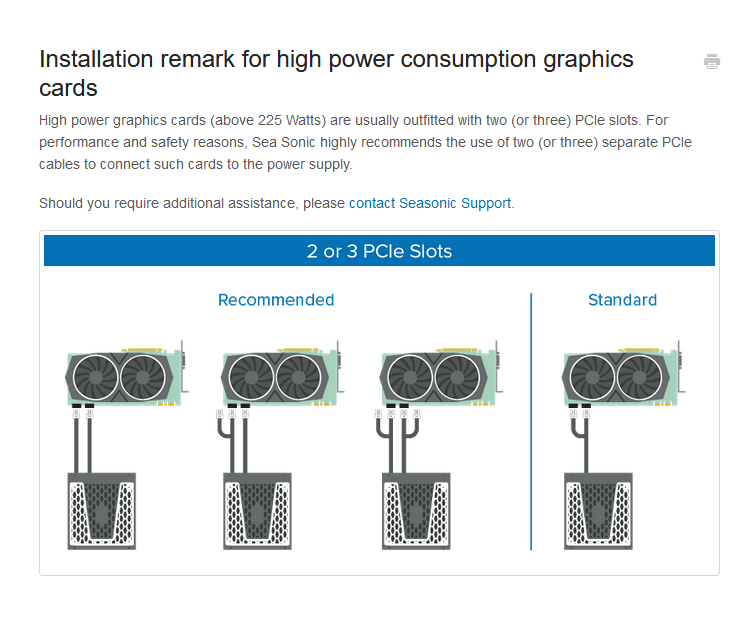

Empfehlung von Seasonic:
Reaktionen: Bono35
