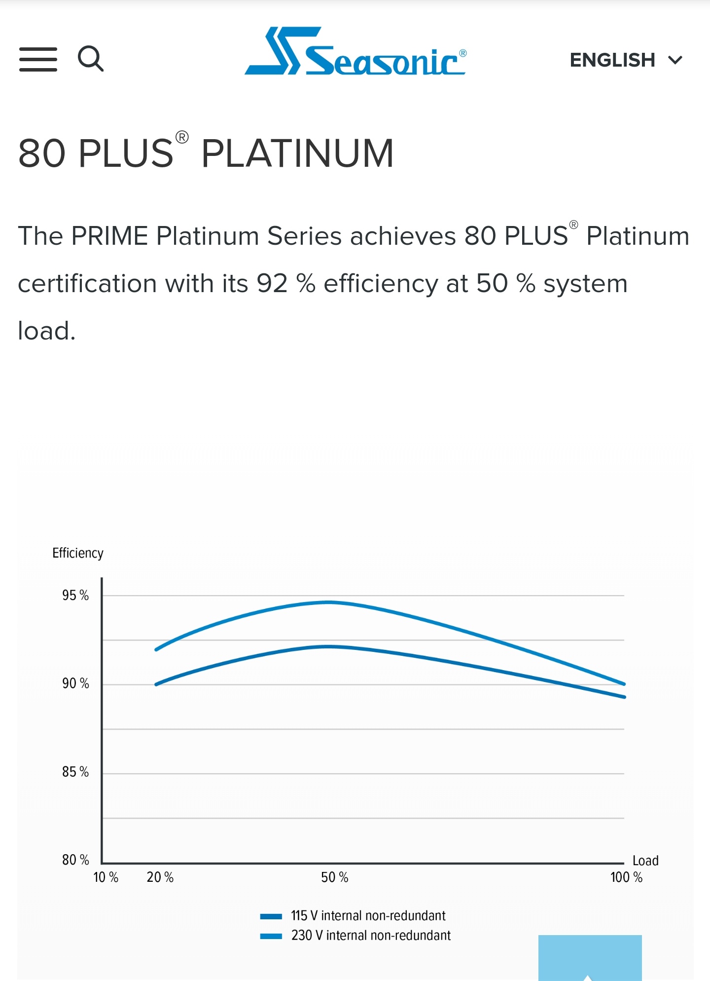

650W ist doch ok. Die Netzteile haben die höchste Effizienz bei ca 75-90% Last.
Sagen wir: 300 Watt GPU 150 Watt CPU bleiben noch 100 Watt für Mainboard, SSD, RGB, Lüfter....
