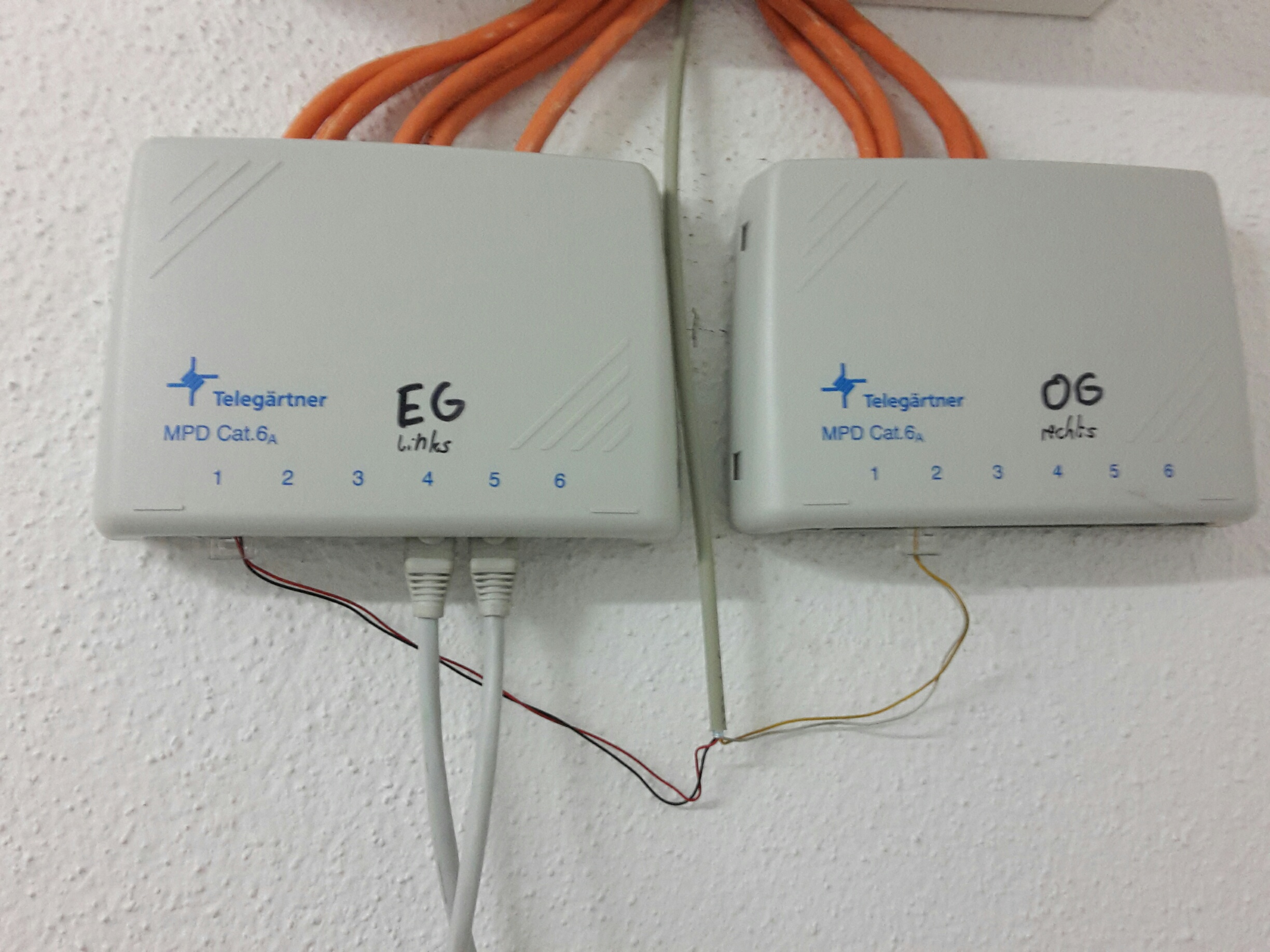

da ich am Wochenende in eine neue Wohnung ziehe, die Telekom hoffentlich bald schaltet bräuchte ich etwas Hilfe.
Im Keller befindet sich der normale Telefonkasten. Von dort aus gehen Kabel zu der unten abgebildeten Verteilung.
Die Zahlen stehen augenscheinlich für die Nummer der Dose im EG. Ich bräuchte jedoch die Dose 2 als Aktive.
Das graue Kabel ist eine Schleife (sieht man auf dem Bild nicht). Ich vermute ja, dass hier der Kasten lediglich das vom Telefonkasten kommende Kabel über den Kasten auf eine Dose brückt. Mehr ersieht man leider nicht.
Hat jemand sowas schon gesehen und evtl eine Idee?

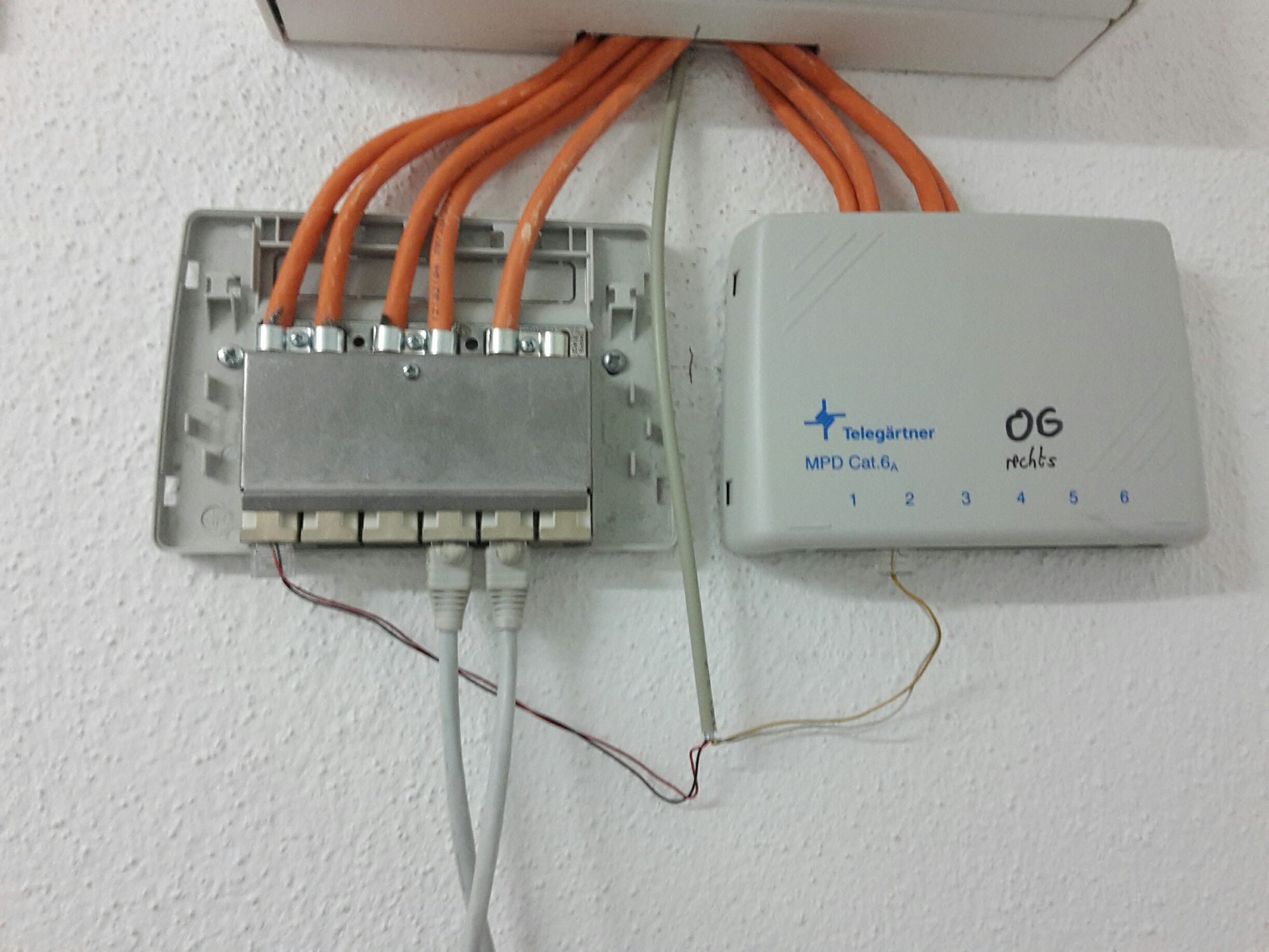

Meine Vermutung: die 4 oder 5 muss an die 2.
Was meint ihr?

Eindeutig,
Diese 2 Teile sind im Prinzip Patchpanel, diese enden auf einer UAE Dose in den jeweiligen Zimmern. Das graue Kabel das von oben kommt und jeweils in 2 der Buchsen steckt werden 2 Anschlüsse sein (DSL, Telefon, etc.) welche in dem Telekom Verteile auf geklemmt sind.
Das andere graue Patchkabel sorgt dafür das jemand etwas von einer Dose auf eine andere Dose haben wollte und hat sich deshalb die Schleife da angeklemmt. (damit hat sich derjenige die Kabelverlegearbeit in den Räumen erspart Signal geht also oben in irgendeine Dose vom sagen wir mal Router -> Dose -> Keller -> andere Dose)
Ist das die Verteilung für deine ganze Wohnung? EG links und OG rechts klingt für mich nach 2 verschiedenen Wohnungen.
Sonst würde ich sagen du hast 5 Cat6 Ports im EG und 4 Cat6 Ports im OG. Das in der Mitte ist ein normales 2DA Telefonkabel und scheinbar aufgeteilt auf beide Etagen für 2 Telefonanschlüsse oder DSL. Die Brücke mit dem Patchkabel erschließt sich mir noch nicht so ganz. Wahrscheinlich ist sie mittlerweile ohne Funktion. Das könntest du prüfen, indem du die anguckst was in den Räumen im EG auf Dose 4 & 5 steckt.
Kannst du verfolgen, wo das dünne graue Kabel herkommt? Das hier scheint nämlich nicht der normale Schaltpunkt der Telekom zu sein sondern eher nachträglich dazu gekommen.
Welche Farbe hat denn das Kabel, welches im Keller vom APL weg nach oben geht? https://de.wikipedia.org/wiki/Abschlusspunkt_Linientechnik
Meine Vermutung, das ist das graue Kabel in der Mitte deines Bildes mit schwarz-rotem Aderpaar links auf die 1 und gelb-weißem Aderpaar rechts auf die 2. Die orangfarbenen Kabel sollten zu den jeweiligen Dosen gehen. Das müsstest du alles prüfen können.

Ja das graue, dünne 2DA wird vom APL kommen. Und bis zu diesem APL wird die Telekom schalten. Eigentlich sollte das auf einer TAE enden. Vermutlich wurde das aber von deinem Vorgänger entsprechend umgebaut.

Der Vorgänger hatte den Router an EG Port 5 hängen. Ich werde den Router an Port 2 nutzen. Ich vermute, dass die Schleife nur Port 4 auf 5 brückt.
Morgen schalten die Magentafarbenen den Anschluss. Ich hoffe es klappt einfach so an Port 2. Wenn nicht würde ich versuchen die Schleife
auf 2<->4 oder 2<->5 zu stecken. Mal sehen was dabei rauskommt. :D
Wenn die es so schalten wie ich es mir denke, dann müsstest du den RJ45 Stecker mit der roten und schwarzen Ader in den Port 2 vom EG links stecken. Also einfach Stecker an Port 1 raus und in Port 2 rein. Dann würde das DSL Signal im Erdgeschoss Links auf Dose 2 enden und du könntest dort deinen Router anschließen. Die Schleife von 4 auf 5 kannst du dann einfach entfernen.

Naja, wenn der Router an 5 war und 4 auf 5 brückt, müsste ja in Dose Nummer 4 DSL rein gehen, damit es an 5 raus kommt. Man kann verdrahten, wie man will, würde mich aber doch sehr wundern.
Sofern das laut Foto geht, sehe ich es wie S-Bock. DSL kommt entweder an schwarz-rot oder gelb-weiß raus und auf deinem Bild in EG1 und OG2 rein, sodass an den Dosen EG1 oder OG2 DSL raus kommt.
Ich würde einfach auf deinem Bild schwarz-rot und abwechselnd gelb-weiß direkt in den Router stecken und gucken, bei welchem der Router DSL synchronisiert. Den steckst du danach bei EG2 rein, sodass es an Dose EG2 raus kommt. Dort kommt dann der Router entgültig hin.
Genau. DSL sollte eigentlich entweder auf Rot/Schwarz oder sonst auf Weiß/Gelb ankommen. Wie Wilhelm schon schreibt, klemmst du am besten erst einmal deinen Router im Keller direkt an und testest welches Adernpaar das richtige ist. Und das funktionierende Adernpaar steckst du dann einfach an den Port (EG 1-5 oder OG 1-5) den du brauchst. Damit leitest du das DSL Signal weiter bis zu dem Punkt wo du es im Haus benötigst, bzw. wo dein Router stehen soll.
Rot/schwarz auf EG2 klappt. er synchronisiert. Nun hoffe ich nurnoch, dass die leitung morgen tatsächlich geschalten wird.
