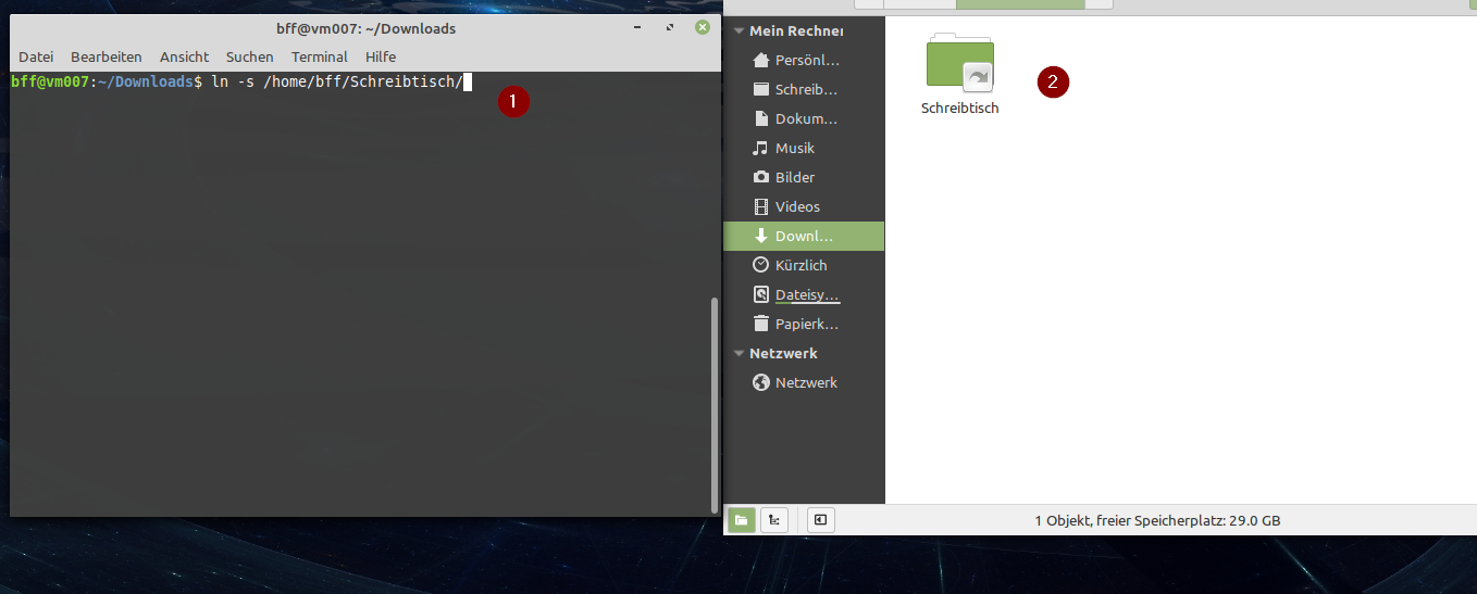

ich habe jetzt den Ordner den ich verknüpfen will in der Konsole geöffnet und ln -s /home/[...]/Schreibtisch eingegeben. Anscheinend hat er auch was gemacht, denn beim zweiten mal kam die Meldung dass die Verknüpfung bereits existiert. Nur sehe ich auf meinem Schreibtisch nix. Hab ich den Befehl falsch verwendet oder einen Denkfehler gemacht?

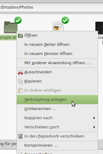

Ordner in Nemo anklicken, dann oben auf "Bearbeiten" -> "Verknüpfung anlegen" diese dann hinkopieren wo du willst z.B. Desktop. Eben unter Cinnamon mit Nemo getestet.
wie gesagt:
1. den zu verknüpfenden Ordner im Terminal aufgerufen
2. Dort den befehl ln -s /home/BENUTZERNAME/Schreibtisch eingegeben.
und dann 3. mich gewundert, warum nix passiert.
@Pyrukar
Damit hast Du im Ordner in dem Du Dich befunden hast einen Symlink zum Ordner Schreibtisch gebastelt.
In Bildern.
Das wolltest Du bestimmt so nicht haben. ;)
rg88 schrieb:
Hast du dir also das Manual nicht angesehen, oder?
Angeschaut schon, verstanden wohl nicht :) er hat zumindest nicht gemeckert, dass der Befehl keinen sinn ergibt, also dachte ich wird schon richtig sein :)
@Egon82 das hat funktioniert, danke war schlicht und ergreifend recht gut versteckt. Bei Windows gibts das mindestens seit xp im Rechtsklickmenü ... aber sind das jetzt zwei Ordner die sich nur gegenseitig synchronisieren, oder wird das nur einmal abgespeichert?

Unter "Bearbeiten" gibt es noch die Option: "Vollständiges Kontextmenü verwenden" damit ist das auch per Rechtsklick erreichbar.
@rg88: Das erstellt bei mir eine Kopie.
Danke, das hatte ich bisher übersehen :)
