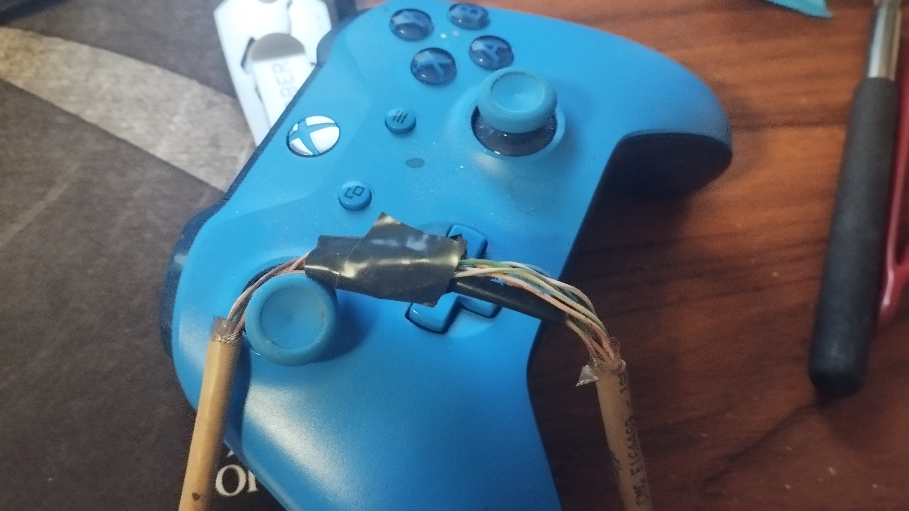

Kann man auch professionell verlöten ...hust... :D
