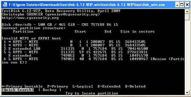

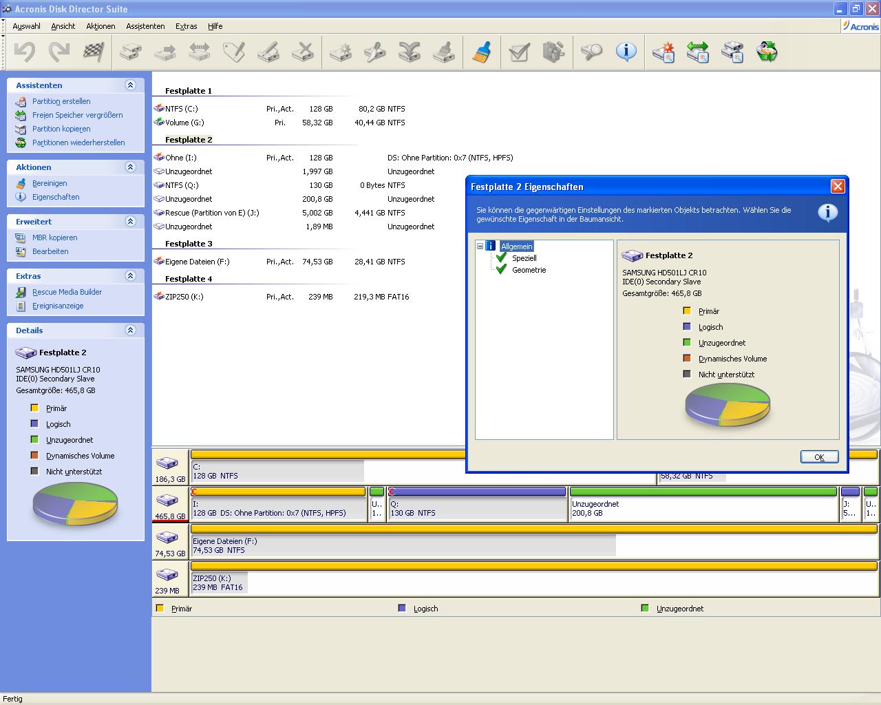

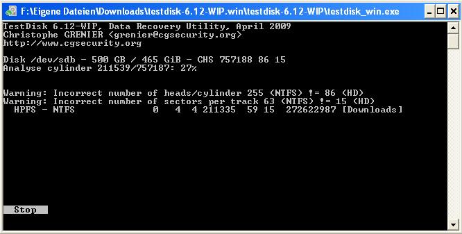

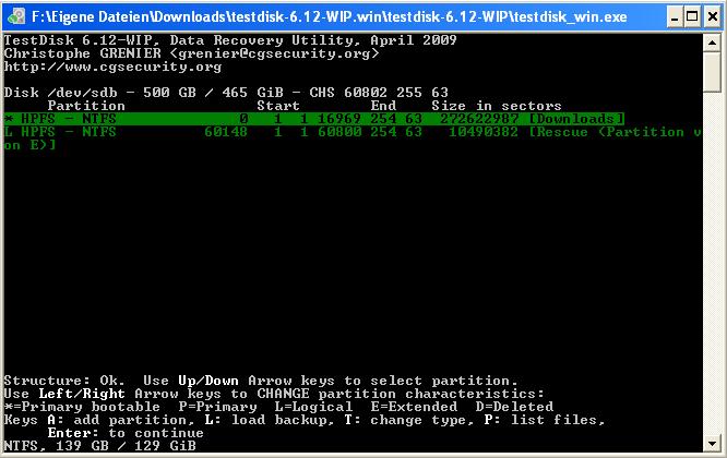

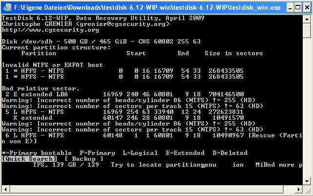

Nach einer Neuinstallation konnte ich nicht mehr auf die Partitionen meiner 500 GB Festplatte zugreifen. Mit Acronis konnte ich die Partition "Rescue", dort sind Sicherungen von Starmoney, Outlook usw., wieder herstellen. Auf diese kann ich auch zugreifen.
Probleme hab ich mit dem zugriff auf den Rest der Festplatte.

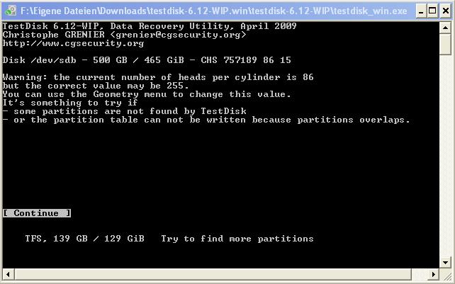

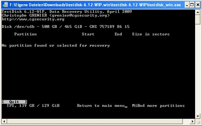

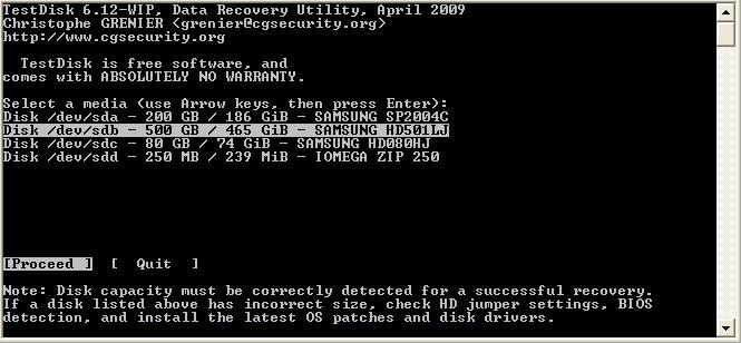

Testdisk erkennt die Partition "Downlods" aber ich weis nicht wie ich sie wieder hergestellt bekomme.
Habe Testdisk wie vorgeschlagen laufen lassen, im Anhang die Screenshots dazu.

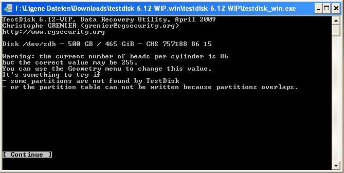

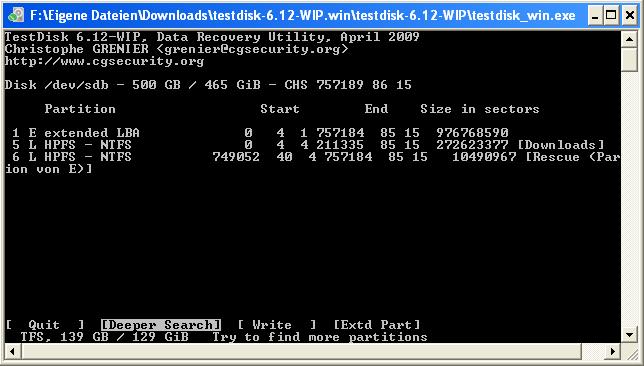

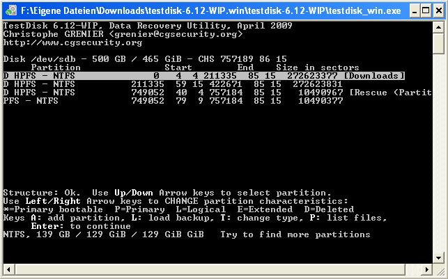

Bei Dir stimmt die Geometry nicht, gehe dazu mal in das Menü Geometry (und nicht Analyse) und ändere Die Heads auf 255 und die Sektoren auf 63, dann wieder zurück ins Hauptmenü und via Analyse noch einmal die Diagnose durchzuführen. Es reicht ein PIC direkt nach Analalyse (Quick Search steht dabei unten als Menüpunkt), dann nach Quick Search und gegebenenfalls noch nach Deeper Search jalls nicht alle Partitionen gefunden wurden oder nicht grün dargestellt wurden. P solltest Du von jeder Partition machen, auf die Du nicht zugreifen kannst, mit den Cursortasten kannst Du zwischen den Partitionen wählen.
Hallo Newbie
Habe alles so gemacht, Wie geht es nun weiter?

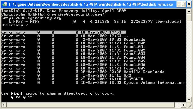

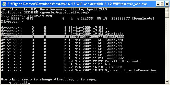

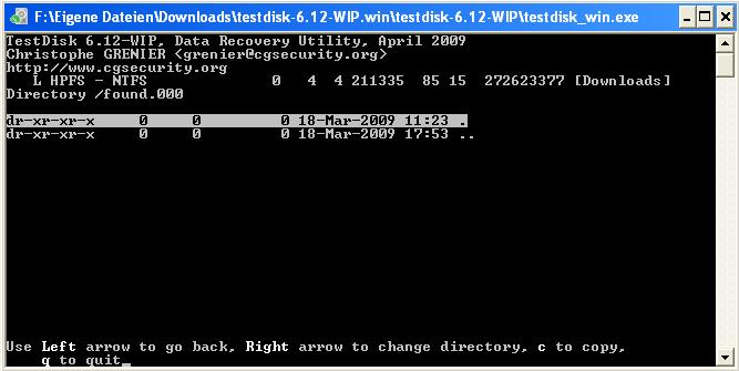

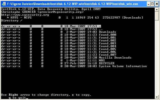

Über deine Partition Downloads ist chkdsk gelaufen und hat Änderungen am Dateisystem vorgenommen.
Erkennst du daran, das Ordner mit dem Namen found000 oder ähnlich angelegt wurden.
Navigiere mal in einen Ordner und teile mit, ob du Dateien siehst?
Wenn der Name FileXXXX.chk oder ähnlich siehst, kannst du nur versuchen dieses mit unchk rückgängig zu machen.
Kopiere dazu am besten einen Ordner mit Testdisk auf einen intakten Datenträger und teste es mal.

Im Fall kann die Partition auch mit Testrdisk wiederhergestellt werden.
Die Geometrie wie bereits vorgeschlagen sollte eingehalten werden, da Intel-Standard.

Hallo Fiona
Bin mal auf die Partition Downloads gegangen, um die geht es mir auch. Dann mit p geöffnet, dann auf fond000, auch dort waren 2 dateien aber ohne Namen.

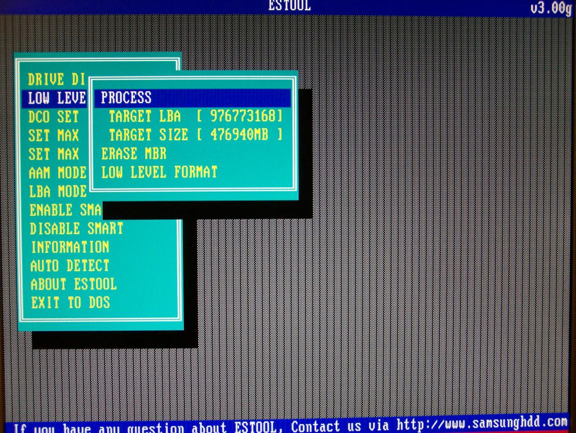

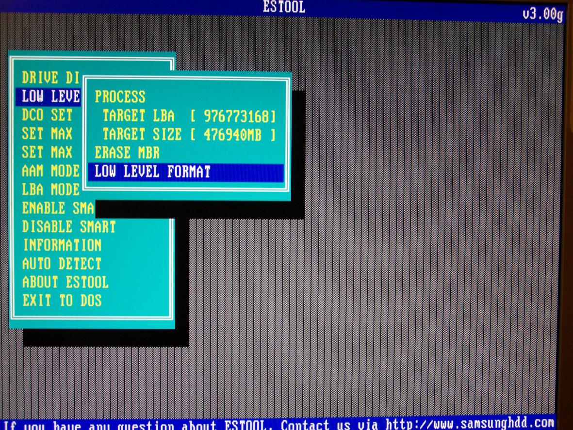

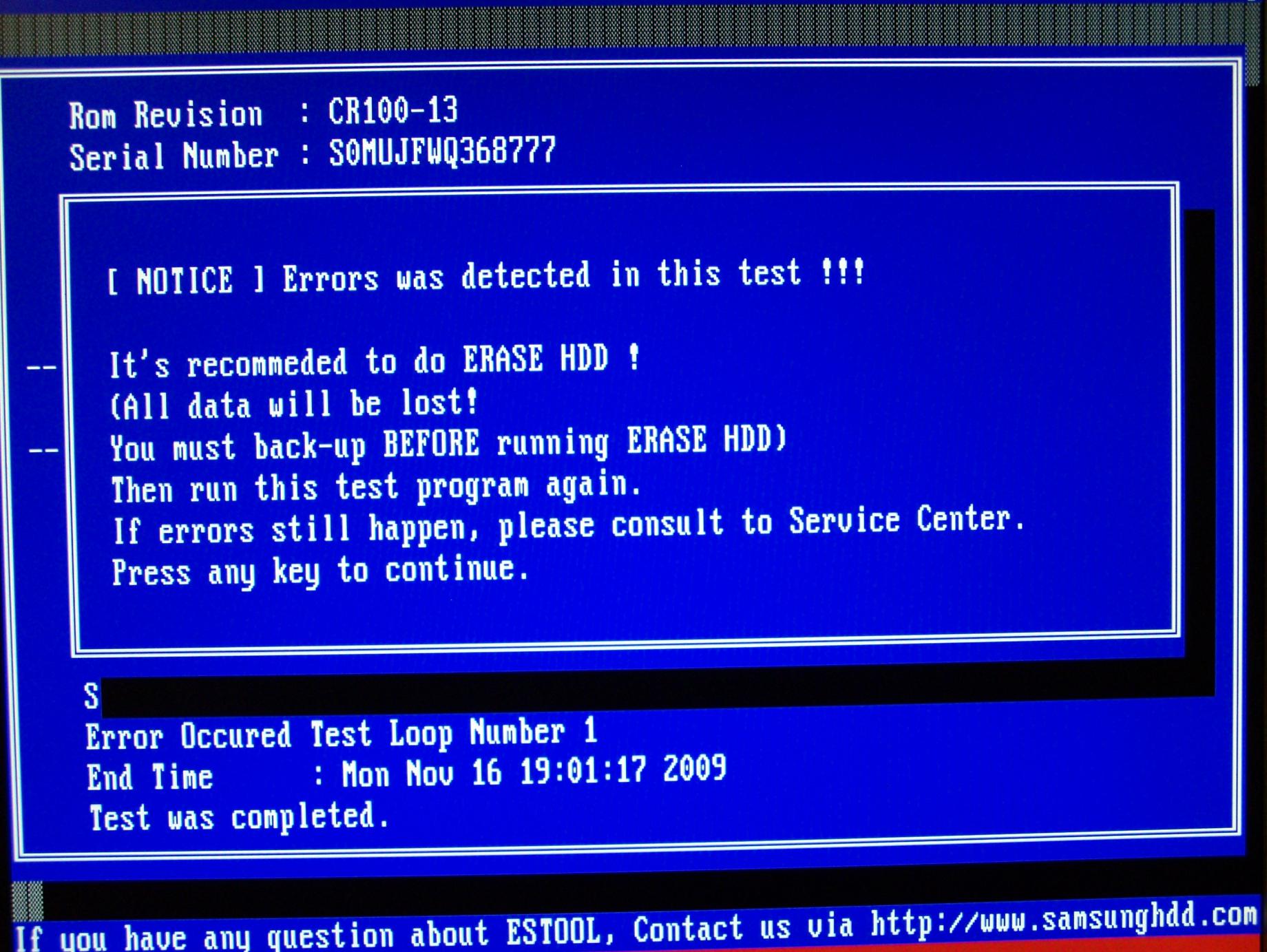

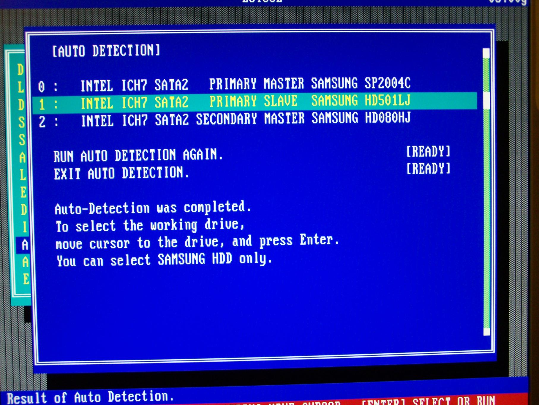

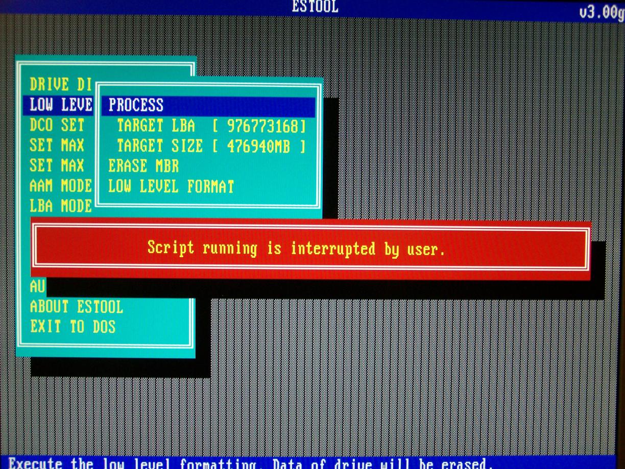

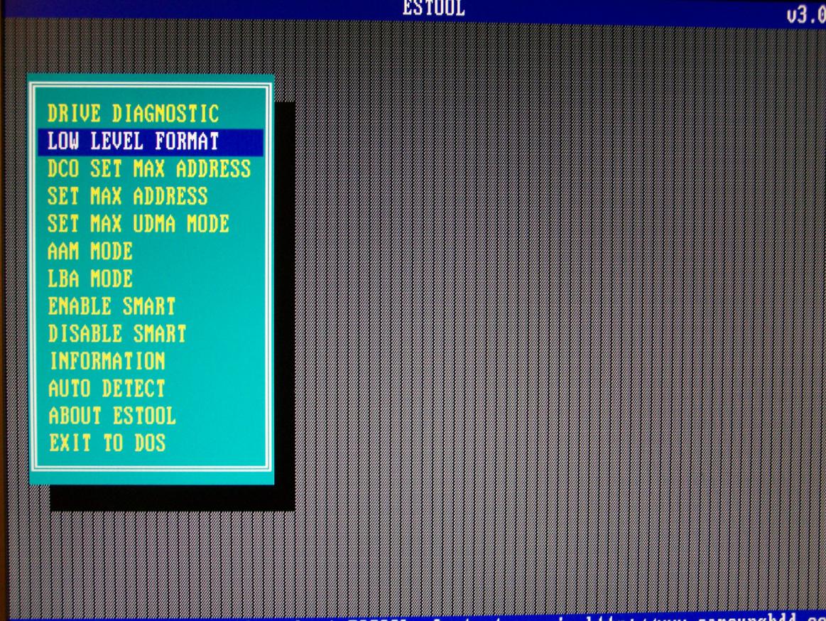

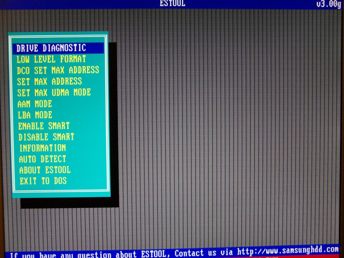

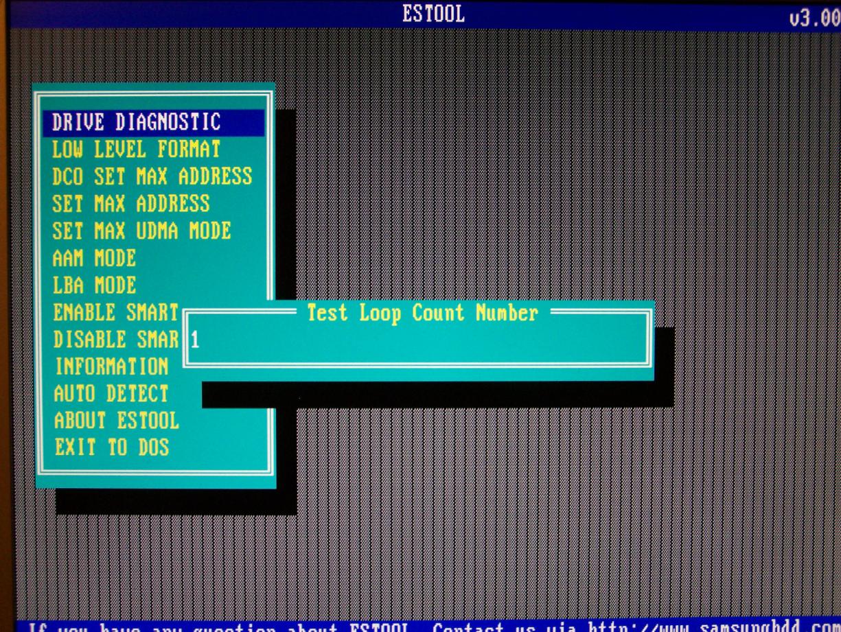

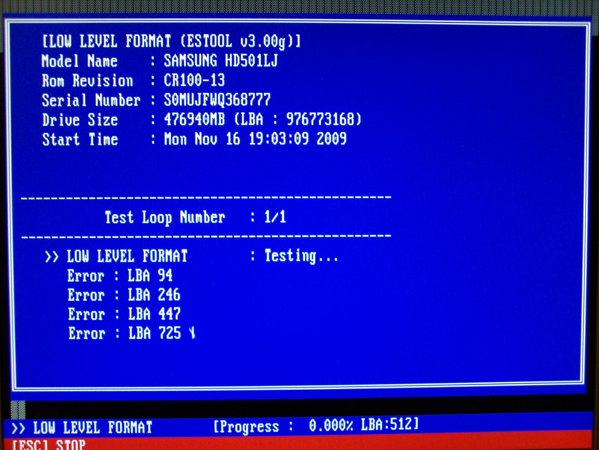

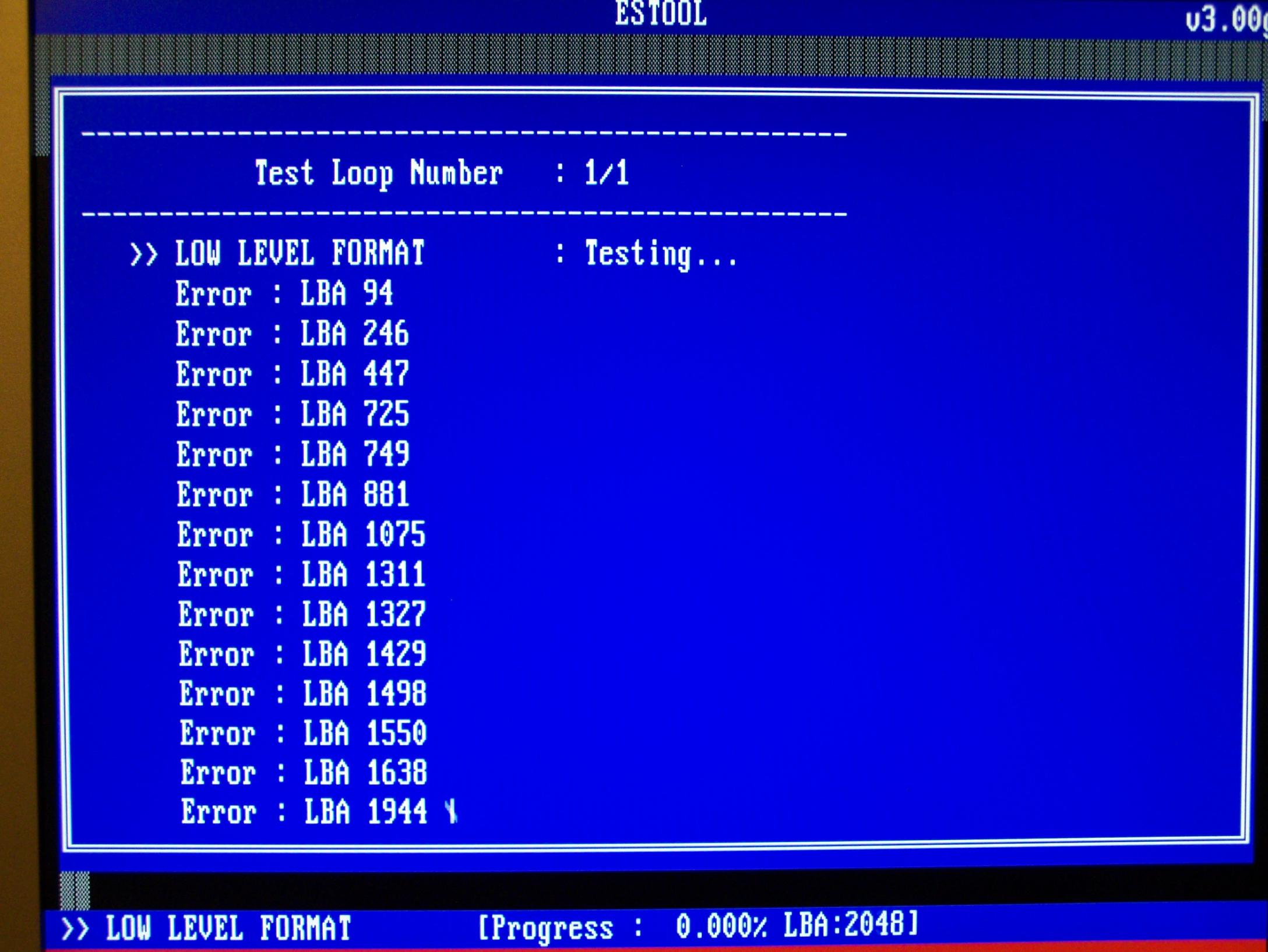

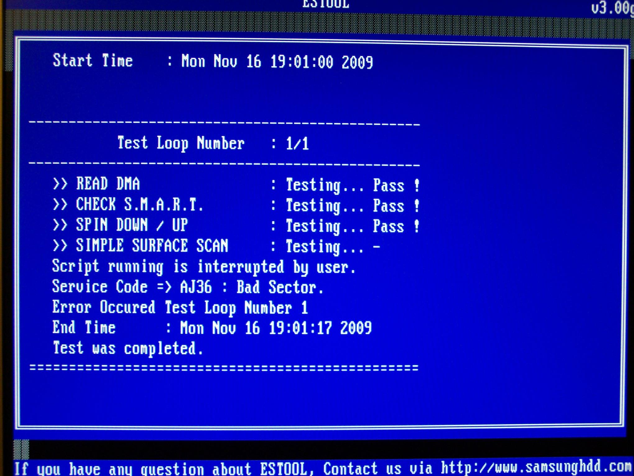

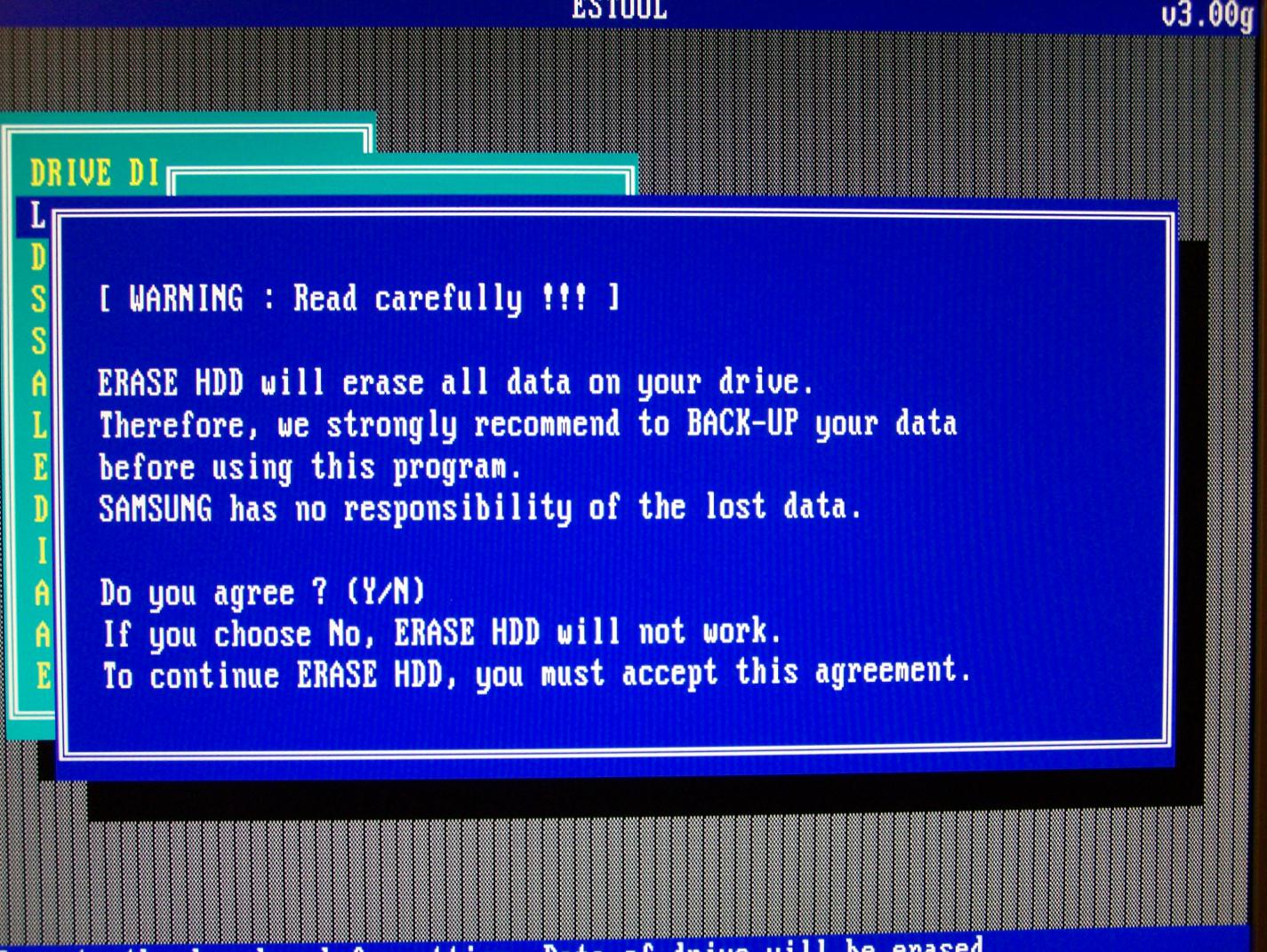

Wollte die Festplatte mit dem ES Tool von Samsung Low Level Formatieren, geht nicht. Also neues Problem. Gibt es eine andere Möglichkeit die Festplatte wieder "Jungfräulich" zu bekommen?
Ich verstehe zwar nicht, warum das ES-Tool es nicht können sollte, aber es gibt diverse weitere Tools dafür. Eine Möglichkeit wäre DFT das Tools von HGST vormals IBM, es kommt mit so gut wie allen Drives zurecht. Eine andere Möglichkeit wäre dban, was ausgesprochen sicher die Daten löscht, viele BIOSse bieten mittlerweile auch die Möglichkeit Disks zu löschen. Das Windows eigene Diskpart löscht mittels clean und Option all alle Daten und Partitioninformationen.

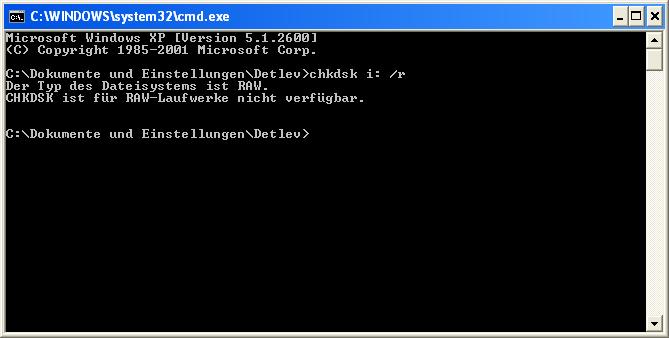

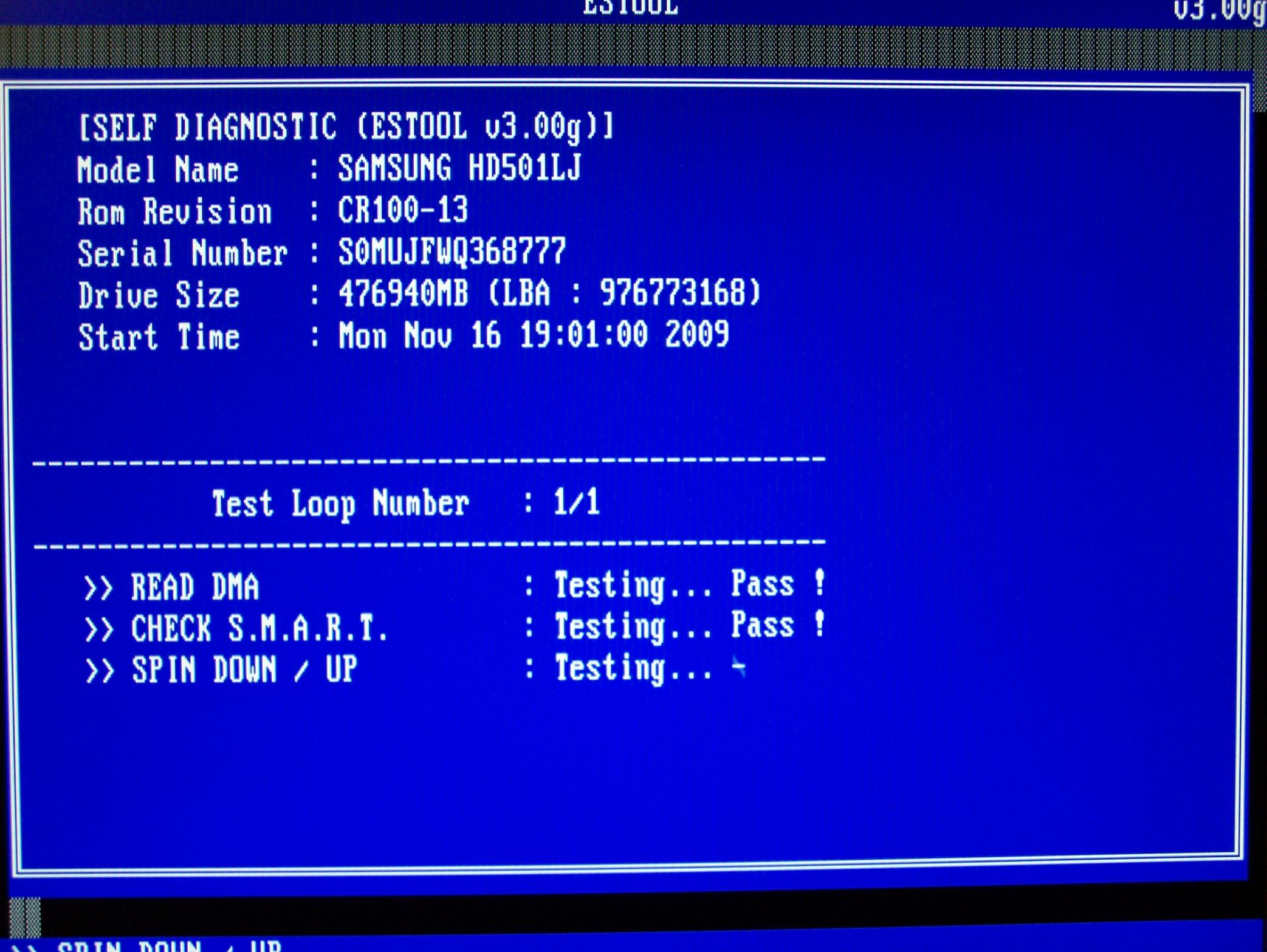

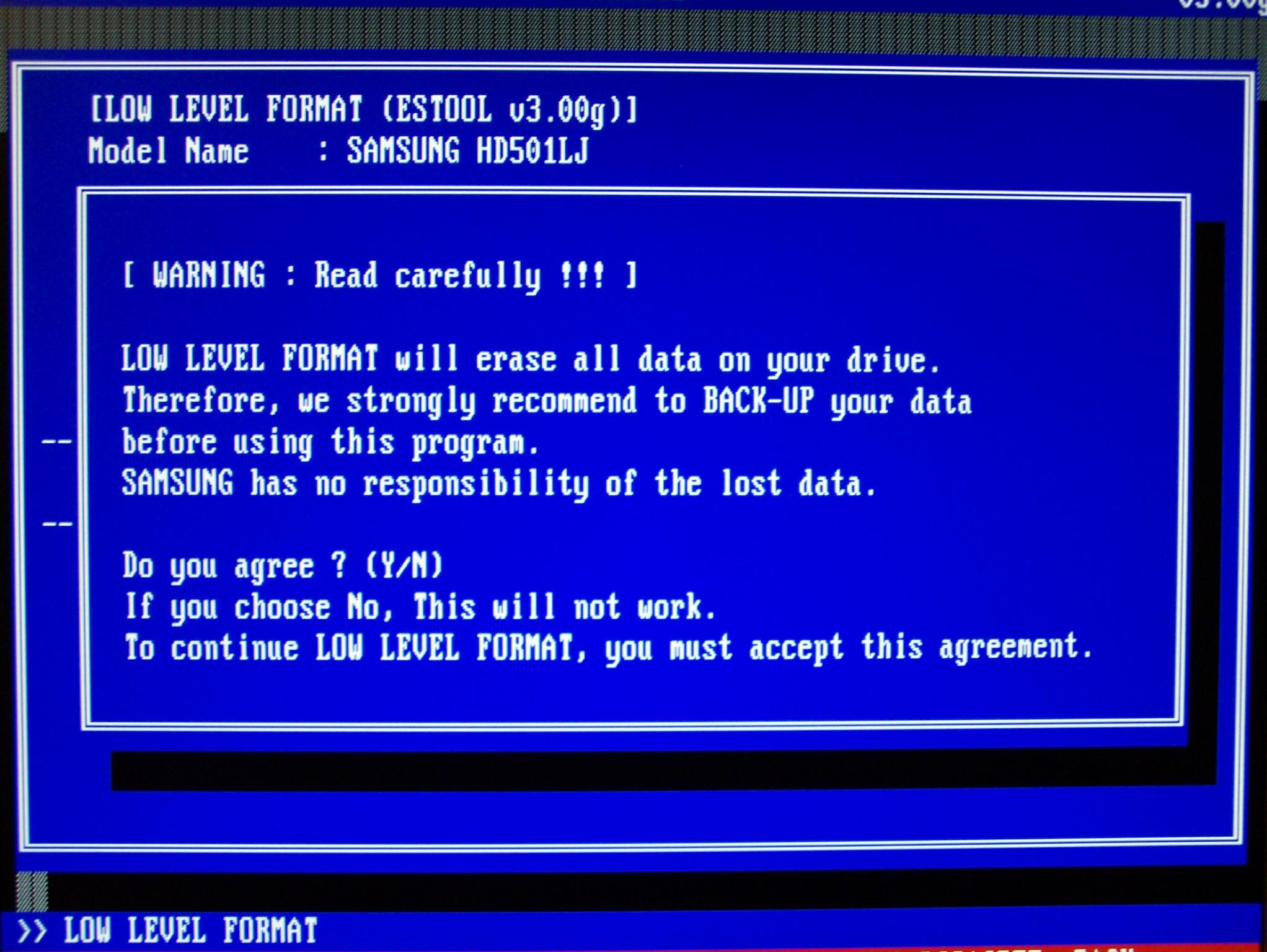

Ich habe eine Formatierung über die Datenträgerverwaltung versucht (Bild a). Dann mit dem ES Tool von Samsung, siehe die Fotos (habe jeden Bildschirm Photographiert)

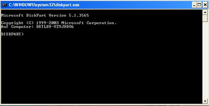

Habe diskpart gestartet. Wie muß ich den Befehl geben? (clean i:\ ???)

Bei Diskpart musst Du die Disk wählen bzw. im Diskpart Jargon den Fokus auf den zu bearbeitenden Drive setzen.
Mit
Diskpart> list disk
werden alle physikalischen Drives gelistet
Mit
Diskpart> select disk 2
würde der dritte Datenträger gewählt
Diskpart> detail disk zeigt Informationen zu dem Drive an
Diskpart> clean all würde dann auf dem gewählten Datenträger alles löschen

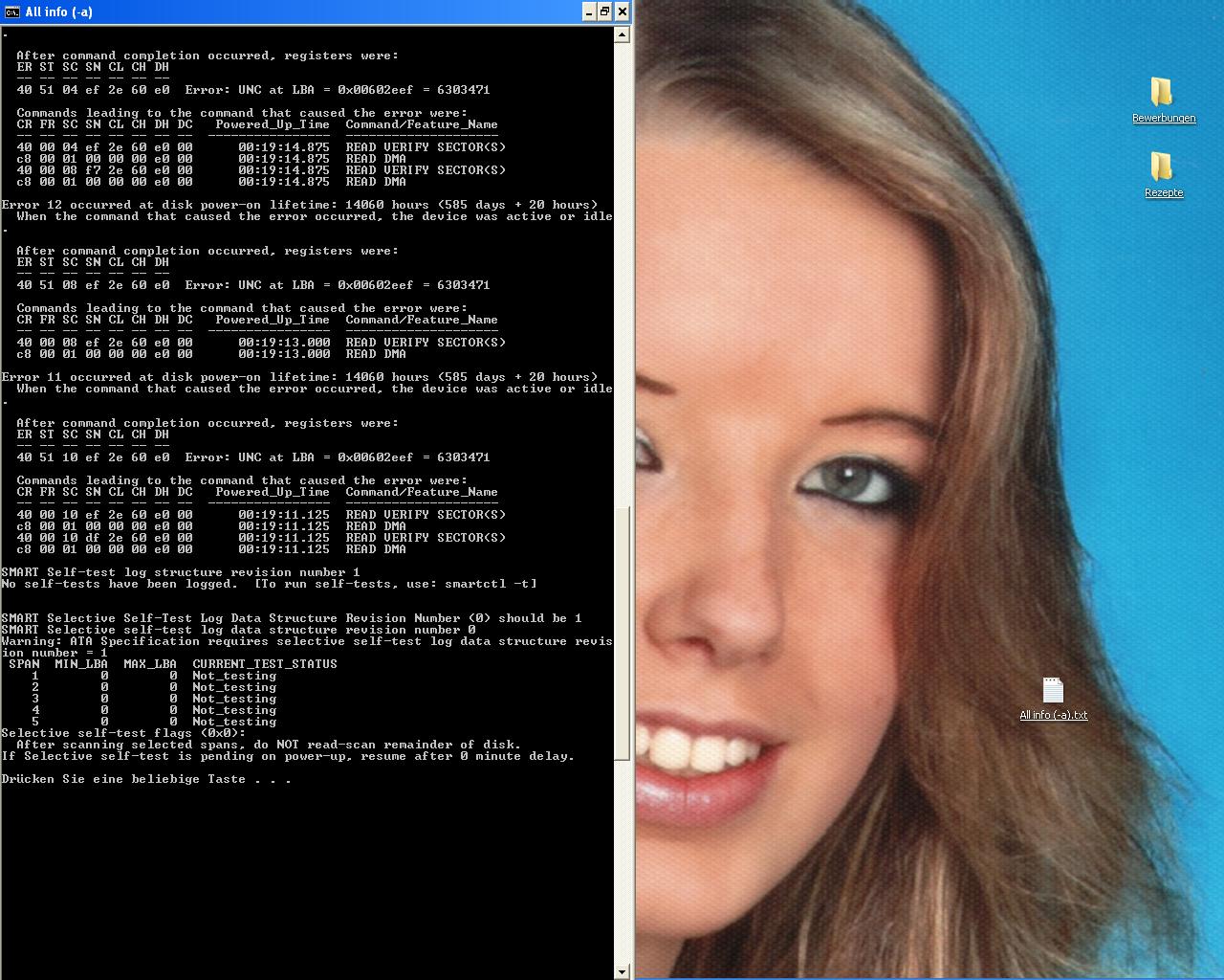

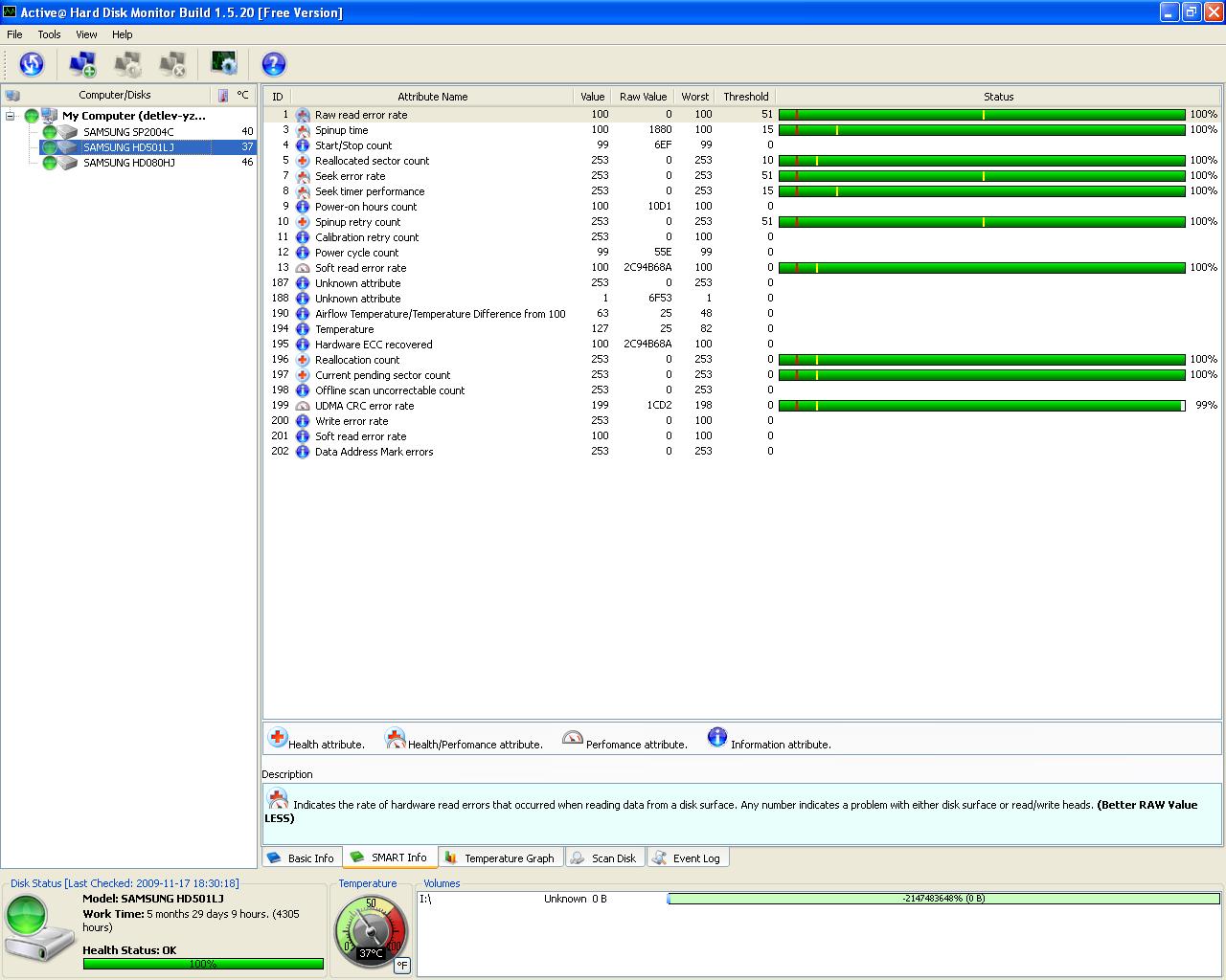

P.S.:Dis Disk scheint aber Probleme mit ein paar Sektoren zu haben. Wenn man sich einen Überblick über eine Disk verschaffen will, sollte man sich das S.M.A.R.T.-Log der Disk ansehen. Das geht mit diversen Tools wie den Smartmontools, Active Smart, Victoria, Hdat2 usw., auch die Herstellertools sind i. d. R. dazu in der Lage.

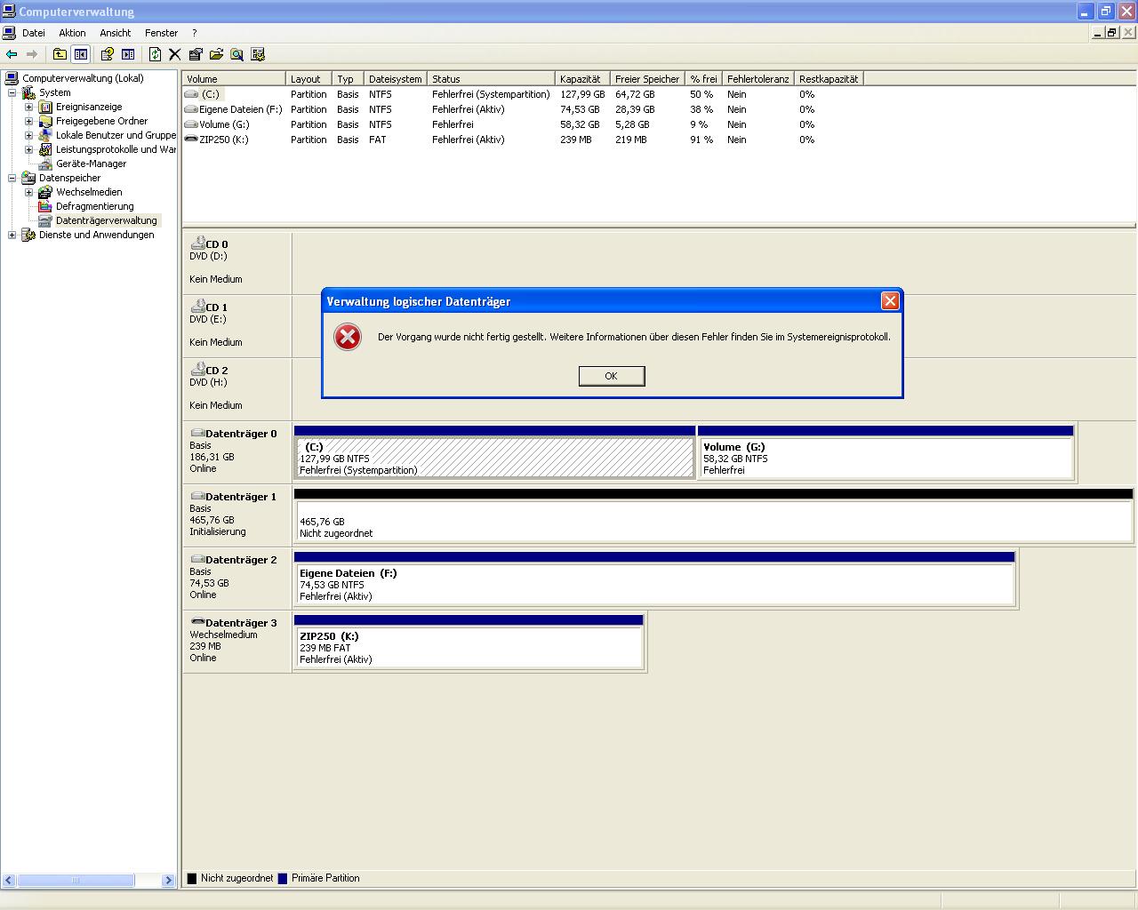

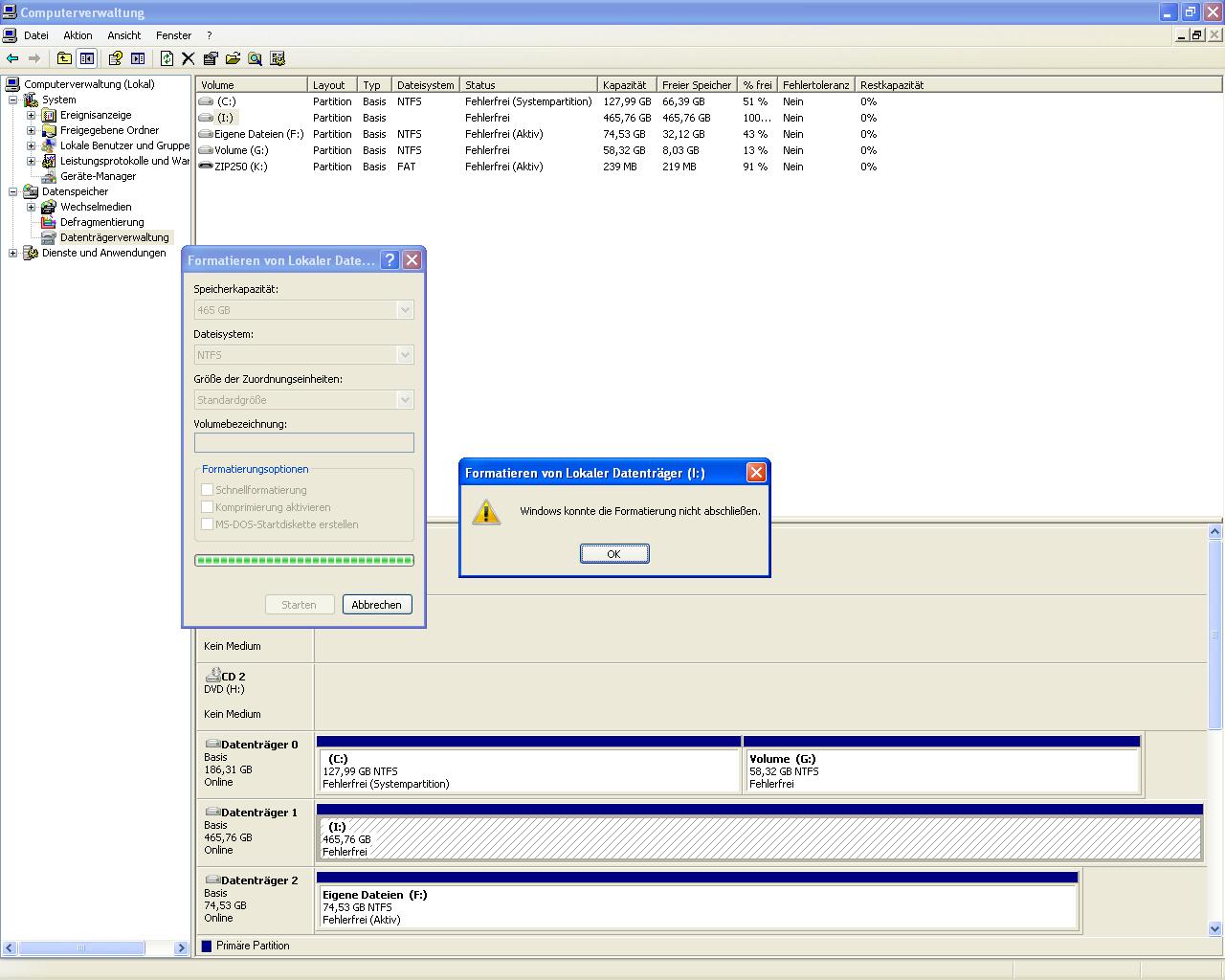

Habe mit Diskpart alles Gelöscht und über die Datenträgerverwaltung versucht zu Formatieren (Ergebnis siehe Bild).
Habe Smartmonotools geladen und installiert. Leider in Englisch, und da weis ich nicht welchen Befehl ich ausführen muß.
Habe das hier Installiert Active Smart. Ich denke das sind die SMART Informationen.

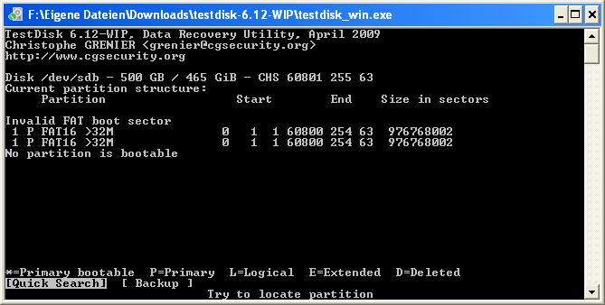

Lasse grad mal testdisk laufen, hier die erste Meldung.

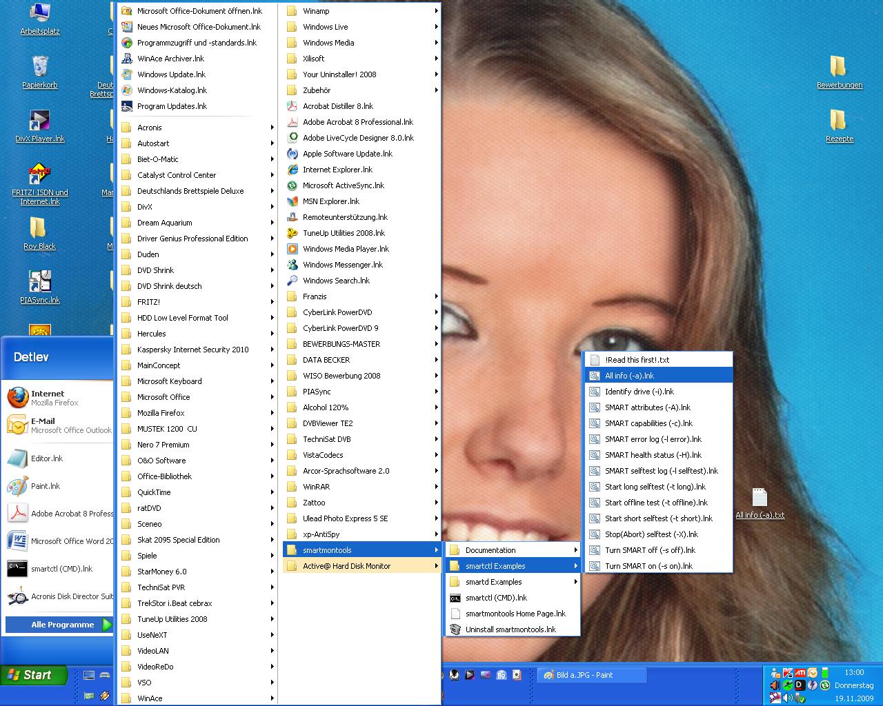

Wenn Du die aktuellen Smartmontools installiert hast, findest Du im Explorer im Kontextmenü (Rechtsklick) zu einem Laufwerk die Möglichkeit aus einem Menü heraus die S.M.A.R.T.-Informationen abzurufen (Menüpunkt 'SMART all info').
Gemäß ActiveSmart sieht es aber o.k. aus.
Wenn Du per Diskpart alles gelöscht hattest, musst Du zunächst eine Partition anlegen um dann formatieren zu können. Eine 500GB FAT-Partition kannst Du nur mit einem externer Tool anlegen, Windows erlaubt es nicht. Derartige Tools bekommt man z. B. bei RaidSonic und Co., also bei Firmen, die externe Drives anbieten. Wenn Du eine NTFS-Partition anlegen willst, geht es über die Datenträgerverwaltung, danach wird das Laufwerk dann formatiert.
Ich habe erst eine Partition angelegt, dieser wurde automatisch der Laufwerksbuchstabe i:\ zugeordnet.
Dann wollt ich es Formatieren (NTFS) ging auch fastdurch, dann kam die Meldung: Windows konnte die Formatierung nicht abschließen.

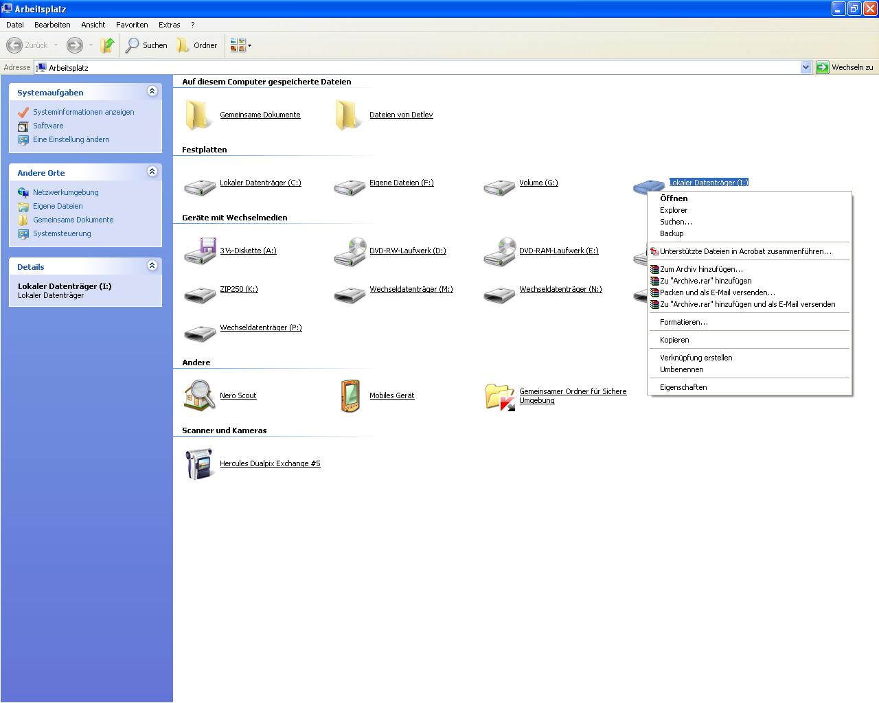

Rechtsklick auf das Laufwerk (Bild a) kein Menüpunkt 'SMART all info'
aber "all info" (Bild b) dann Bild c.
Den gesamten Text hab ich in "All info (-a).txt" kopiert.

Du hast wohl eine ältere Version installiert, aktuell ist es die 5.39 vom 31.10.2009 aber ich habe die Info. Du hast zumindest einen def. Sektor (UNC at LBA = 0x00602eef = 6303471), der noch nicht gespared wurde, die könnte ein Format verhindern. Erzwingen kann man es nur mit dem formatieren, chkdsk <LW>: /r oder der Diagnostik. Warum das noch nicht geschehen ist, vermag ich nicht zu sagen, oft genug hast Du es ja probiert.
