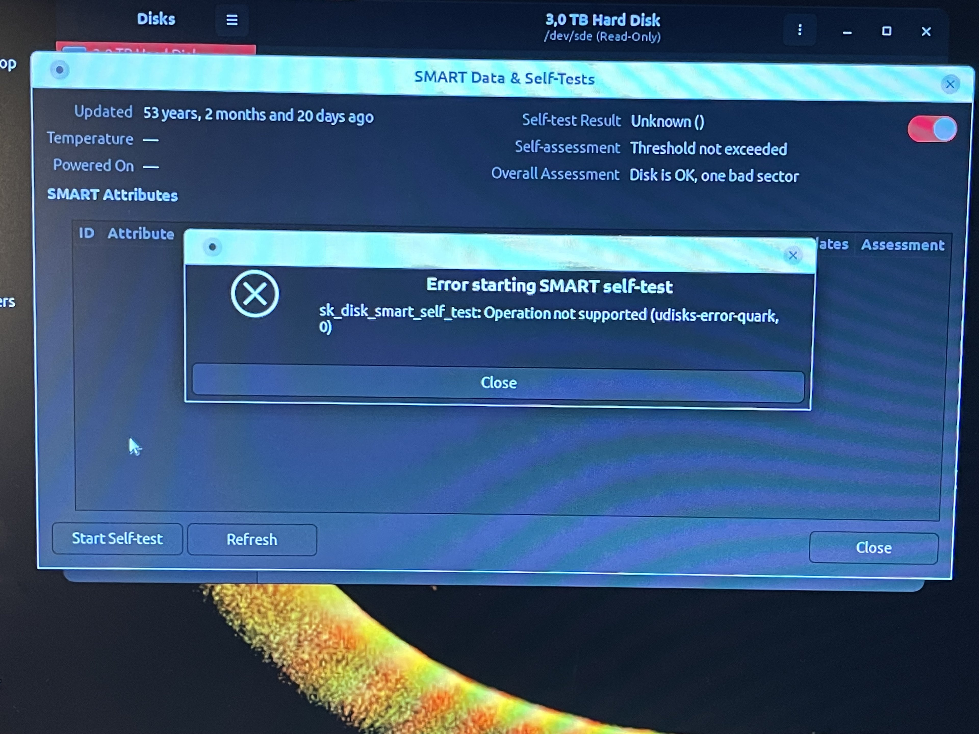

@Dr. McCoy; Ich hab schon wieder Tomaten auf den Augen, wo finde ich denn die Smartmontools?
Das läuft über die Kommandozeile. Für dich ist vielleicht ein anderer Weg einfacher. Moment bitte, ich editiere gleich nach.
Über das Startmenü zu System, Preferences, Hardware, Disks navigieren. Linksseitig in der Spalte "Disks" die betroffene HDD kurz anklicken. Anschließend oben rechts im Disk-Fenster auf die drei vertikalen Punkte klicken. Dort im Untermenü "SMART Data und Self-Tests" auswählen.
Sollte ein Zugriff auf diese Daten funktionieren, wird dir im Anschluss eine lange Tabelle eingeblendet. Das Fenster bitte nach unten aufziehen, bis der Scrollbalken rechts verschwunden ist. Davon einen Screenshot posten.

Du hast E/A Fehler. Das ist meist Kontroller. Wenn der den Geist gegeben hat ist nix mit Smart-Werten.

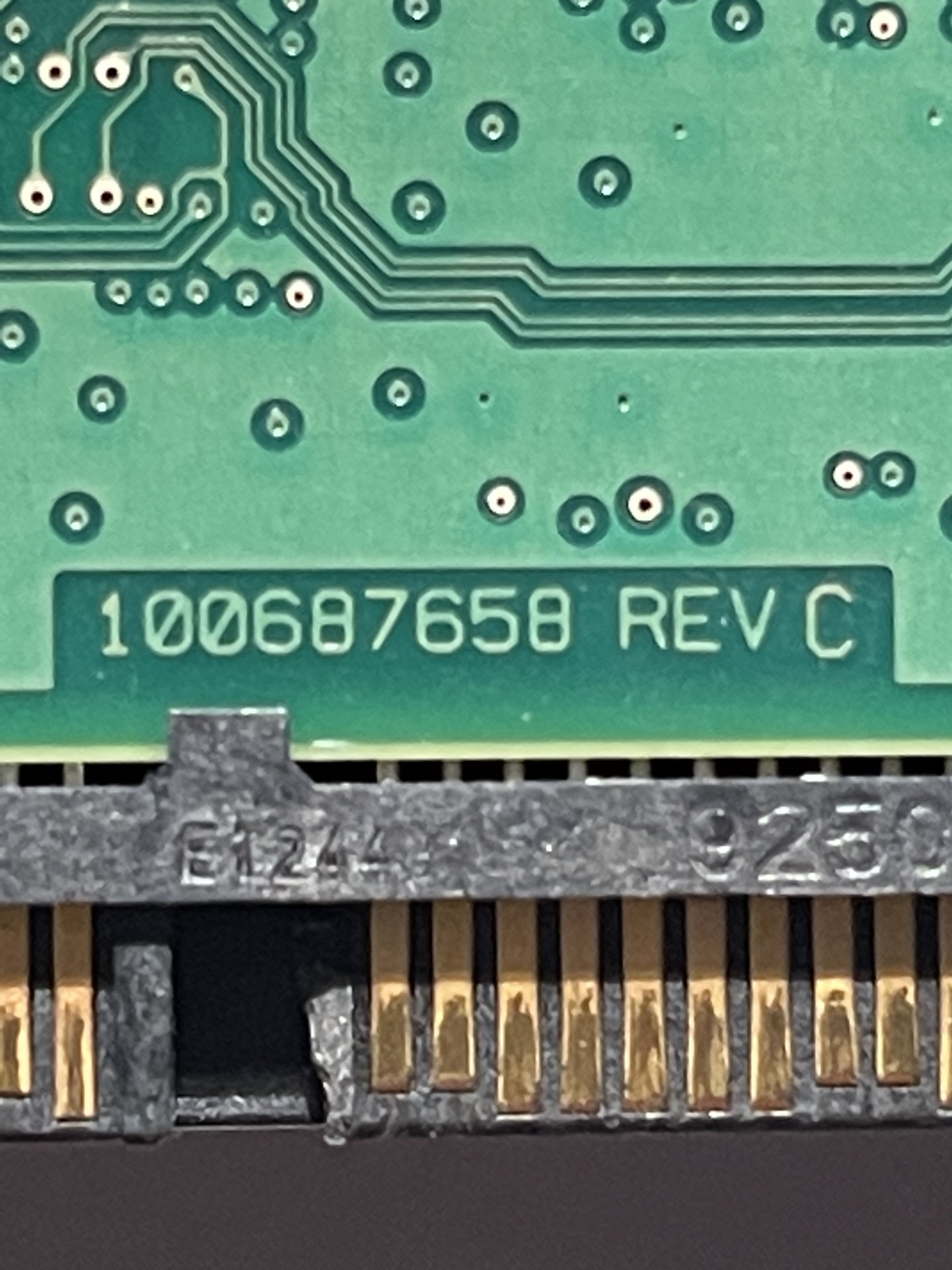

Nach einer Platine fuer exakt diese Platte suchen.
Irgendwo auf der Platine sind fuer die Suche hilfreiche Beschriftungen wie SN, Revision, Was immer. Der Firmware-Chip hat einen Aufdruck.
Meist findet sich ein Anbieter solcher Platinen den man die eigenen Platine zuschickt und der fuer ein paar Scheine den Originalchip auf das Ersatzstueck umpflanzt. Mit etwas Glueck kannst Du die Ersatzplatine verwenden, klappt meist bei recht alten HDD. Muss das Teil erst wieder kalibriert werden, ja ok. Immer noch Pech.

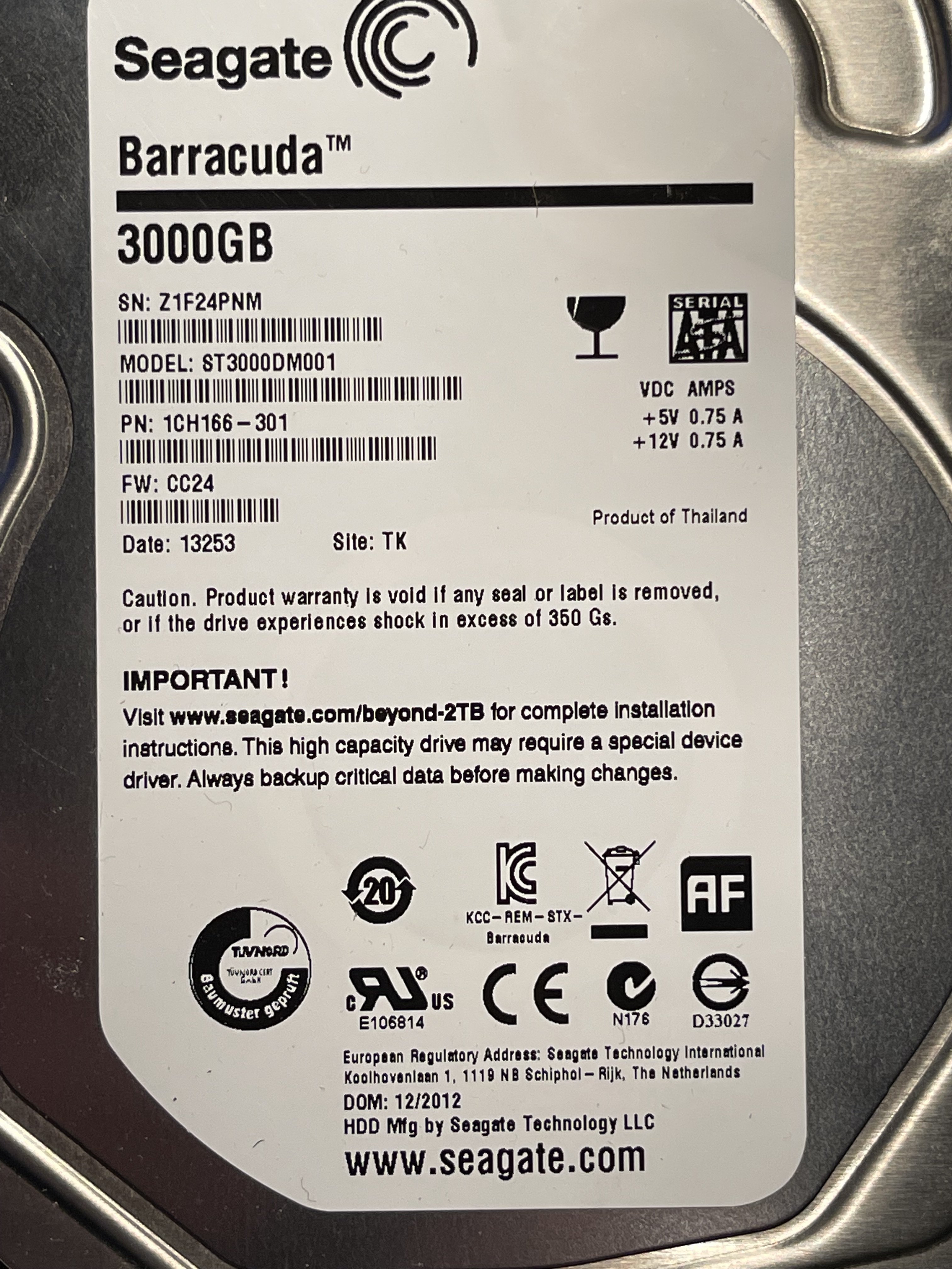

Was genau ist das fuer eine HDD?

Bei fast allen neueren HDD ist das heute so:
"Most HDD boards have the BIOS (ROM or NVRAM chip) which includes the unique data to access the HDD system area. If the BIOS information is not compatible with your HDD, there is no way to read the HDD's data. Because of this, we should use the original PCB's BISO when we swap PCB."
Deshalb ist das dort bei hddzone auch direkt fuer den gesuchten PCB aufgefuehrt.
Wenn Du das partout selbst erledigen moechtest such speziell fuer Deine HDD.
Den Anbieter den ich gepostet habe ist einer der das meiste bietet an Informationen.

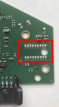

Was noch sehr wichtig ist, ist die Verbindung Platine - Mechanik.
Da baut Seagate gern mal Mist.
Meine Barracuda 2TB ist deswegen auch abgeraucht.
Da werden Lötzinnkontakte auf die Goldstifte von der Platte gedrückt, statt Gold.
Wie die nach einigen Jahren aussehen sollte klar sein.
Die würde ich mal schön reinigen und versiegeln.
Die Platte hab ich aber trotzdem entsorgen müssen.
Das Datenauslesen hat noch geklappt, dann war nix mehr mit Funktion.
Miregal schrieb:
Was bedeutet denn die Fehlermeldung?
Bad Superblock (Windows: nicht lesbare Partitionstabelle)
IMHO bringt ein PCB Tausch hier nichts.
