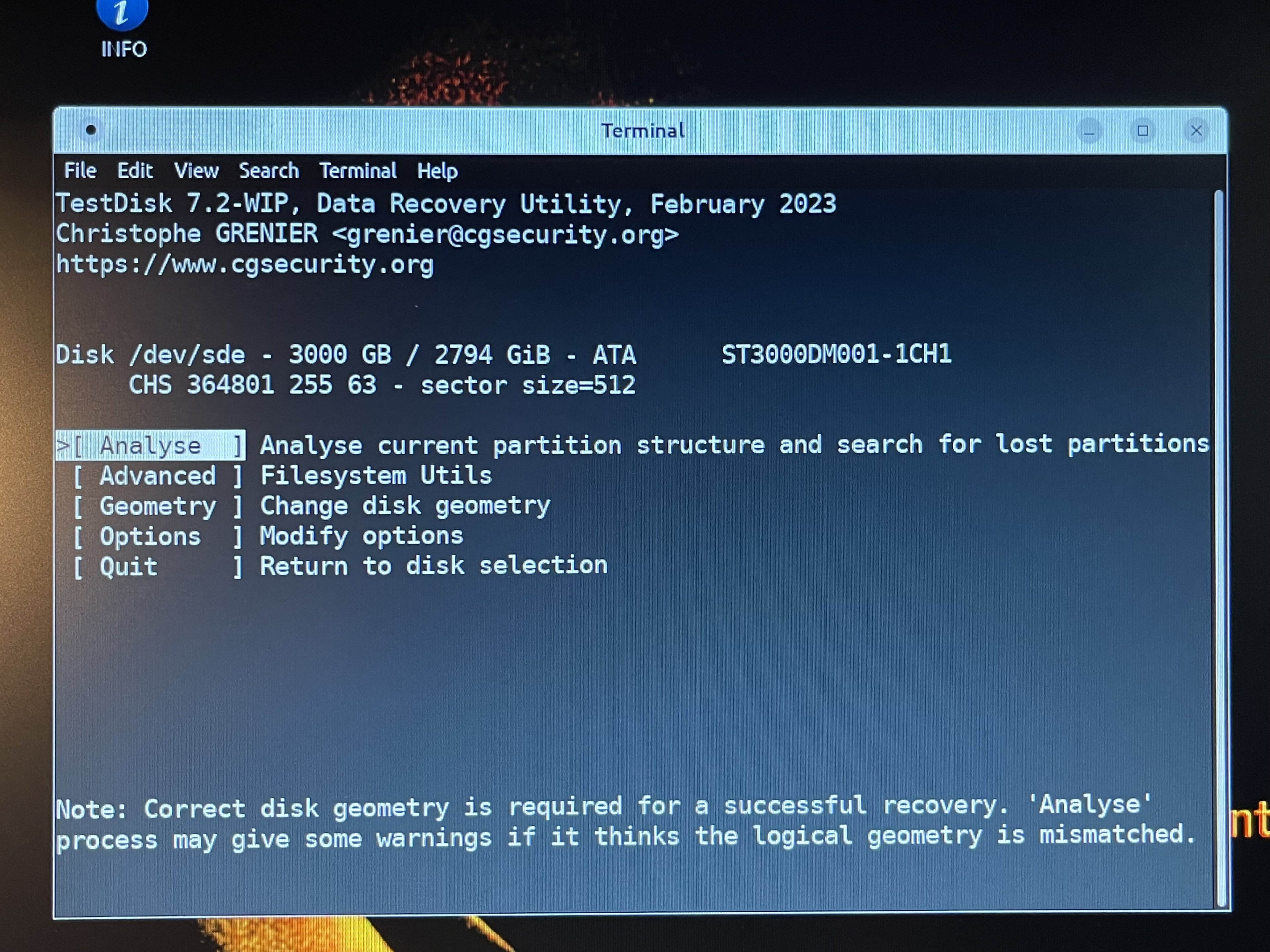

Sorry, etwas Blindfisch, manchmal, habs jetzt gefunden, Platte wird auch angezeigt. Will nix versauen, deshalb: Was mache ich jetzt?
Es sieht dann so aus:
Ausgewählt und nun bin ich hier:
Den markierten Eintrag auswählen? Was passiert dann, wird die GPT repariert?
Laut Handbuch wäre dann der nächste Schritt "Analyse". Weitermachen?

n1tro666 schrieb:
E/A Gerätefehler > Platte defekt, Daten futsch
