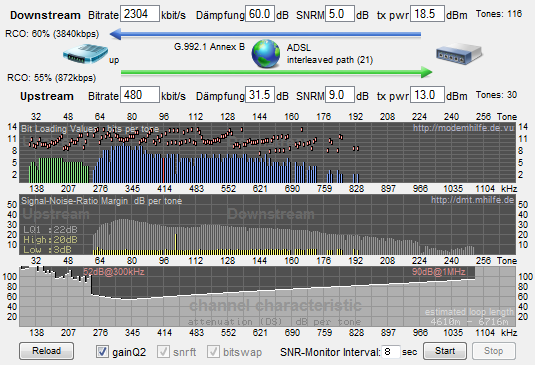

so es gibt noch mal eine kleine aktualisierung...ich bin jetzt endlich glücklicher besitzer von einem speedtouch 585i v6. das gerät ist echt der hammer!
hier mal ein pic von dmt:
so hoch wurde bei mir noch nie der download synchronisiert. bis jetzt läuft auch alles stabil. auch die dämpfung fällt nicht ganz so hoch aus wie bei fritzbox und dem versatel-modem.

Deine SNR ist schon ziemlich im Keller mit 2,5 dB, ist bei mir zwar auch schon mal ein paar Tage so durchgelaufen, aber irgendwann gehts ganz auf Null und dann synct das das Modem auch nicht mehr. Um die SNR mittels DMT zu beeinflussen brauchst du eine ältere Firmware für das Speedtouch. Die neue Firmware ist von Thomson leider dahingehend gesperrt worden, dass man die SNR nicht mehr ändern kann. Bei mir läuft aktuell die Version 5.4.4.1.0, und das absolut stabil. Zu finden ist diese Version im Speedtouchforum, welches ich weiter oben schon verlinkt hatte. Mit der Version bekommst du auch die letzten Tabs im DMT freigeschaltet, damit du die SNR beeinflussen kannst. Jetzt heißt es nur noch, den besten Kompromiss aus Geschwindigkeit und Stabilität zu finden.
