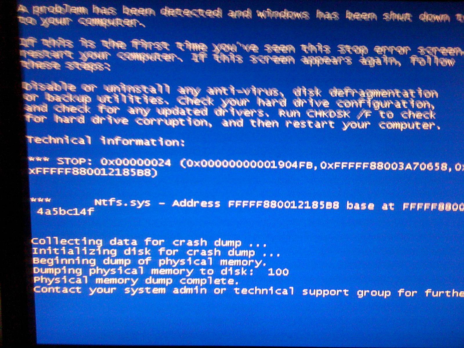

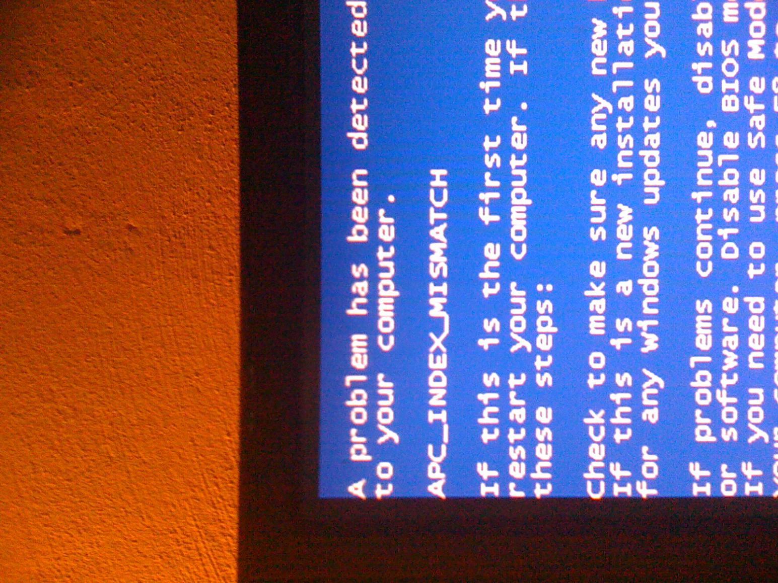

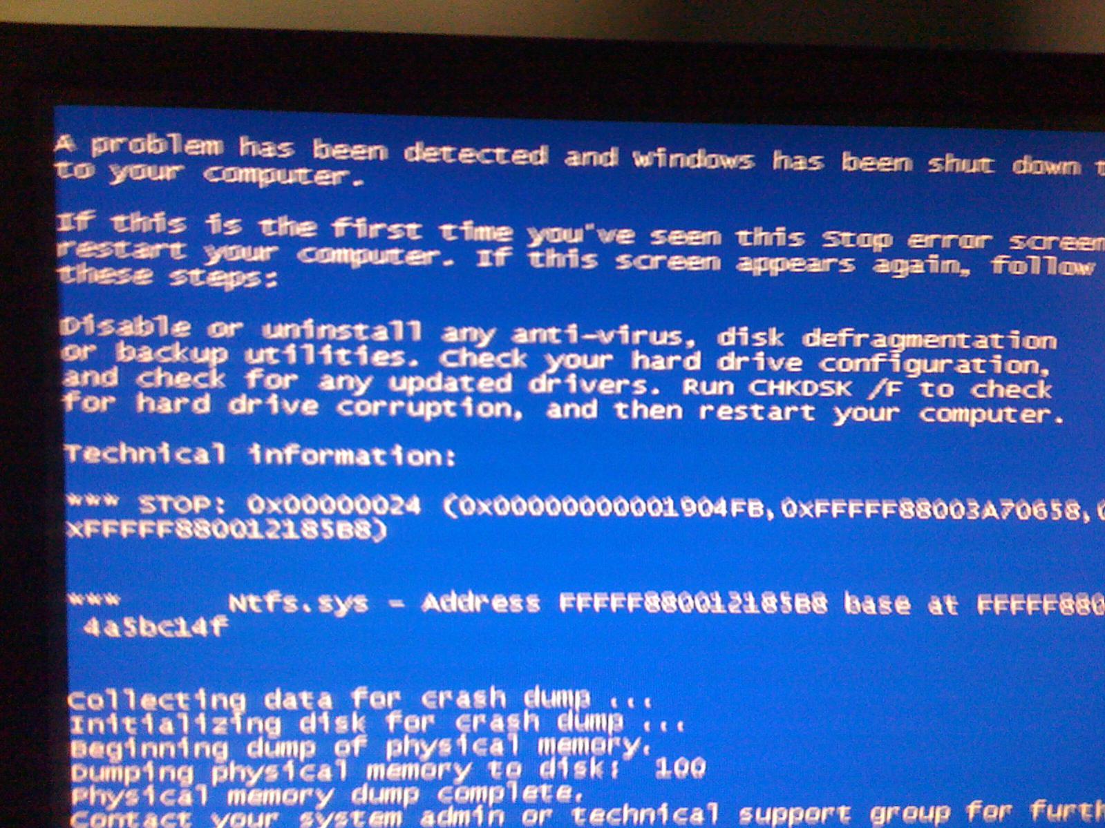

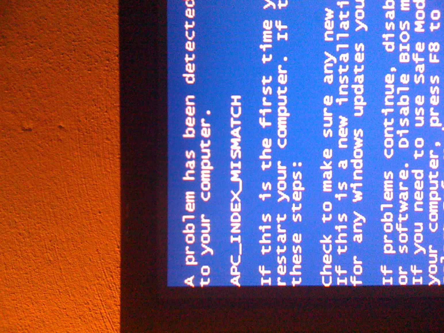

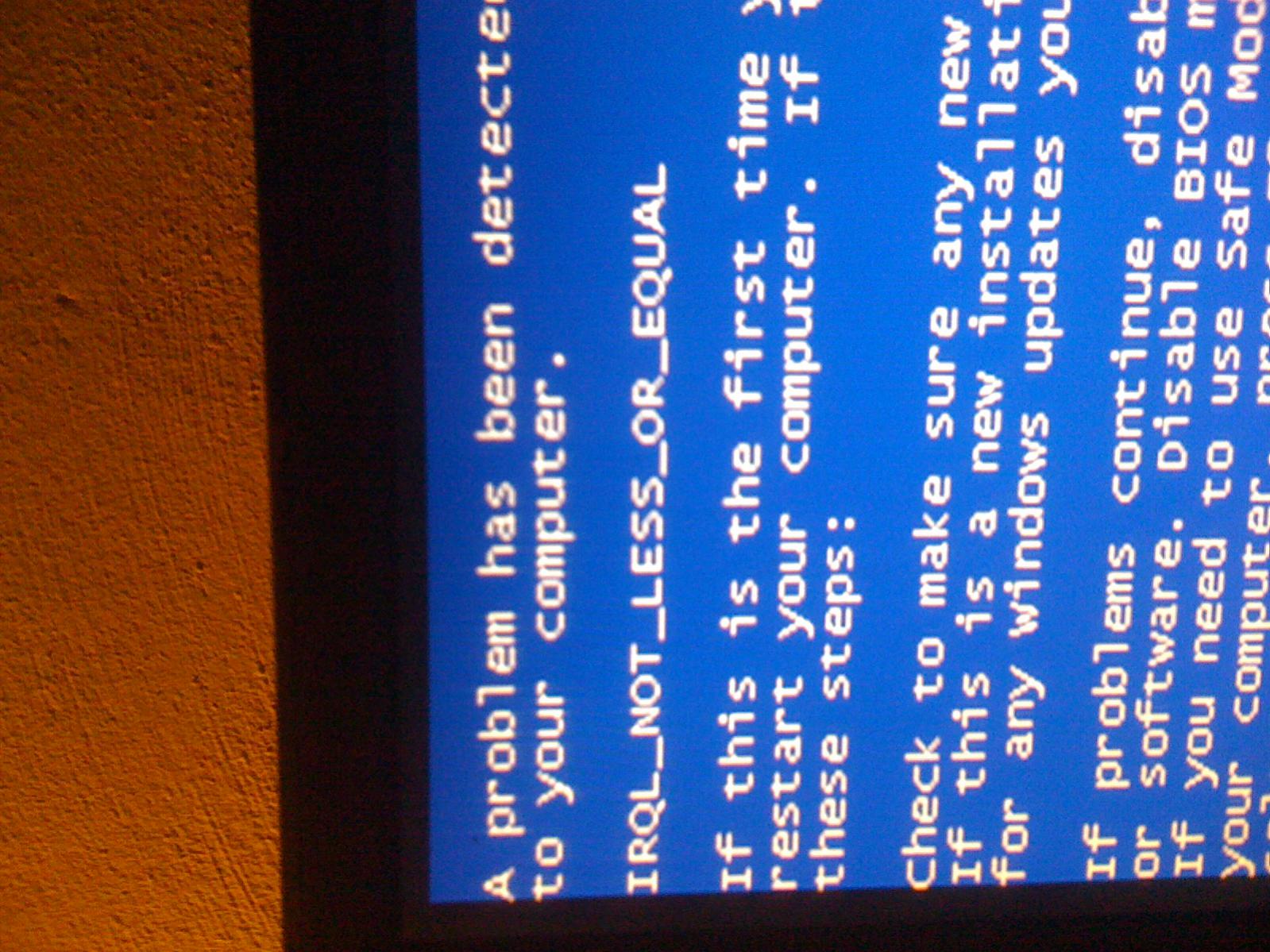

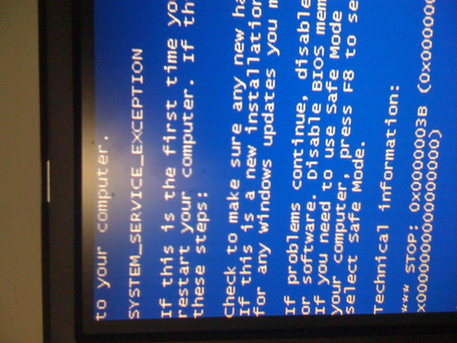

Ich habe das Problem, dass mein PC ständig Blue-Screens bekommt und es sind nie die gleichen. Ich habe da leider keine Ahnung von und weiß deswegen auch nicht was diese Blue-Screens bedeuten oder wo das Problem liegen könnte. Ich hoffe ihr könnt mir allerdings helfen!

Deine Beschreibung ist recht dürftig. Welche Hardware hast du? Betriebssystem? (Ist wohl Win7...) Hast du immer alle updates Installiert?
Wann treten die Fehler auf? Beim Booten, bei bestimmten Programmen, direkt nachoder während des Booten / Startens / Irgendwann...
Aber erstmal Windows reparieren, chkdsk /r /f ausführen, dann den Ram testen (mit ner Memtest Boot CD http://www.memtest.org/#downiso)

Multiples Organversagen würd ich mal tippen :D Spaß beiseite, Ram und Festplatte checken, der IRQl-BSOD könnte n kaputter Treiber oder ne defekte Software sein, Ntfs.sys und System-BSOD könnten ne kaputte Festplatte sein.

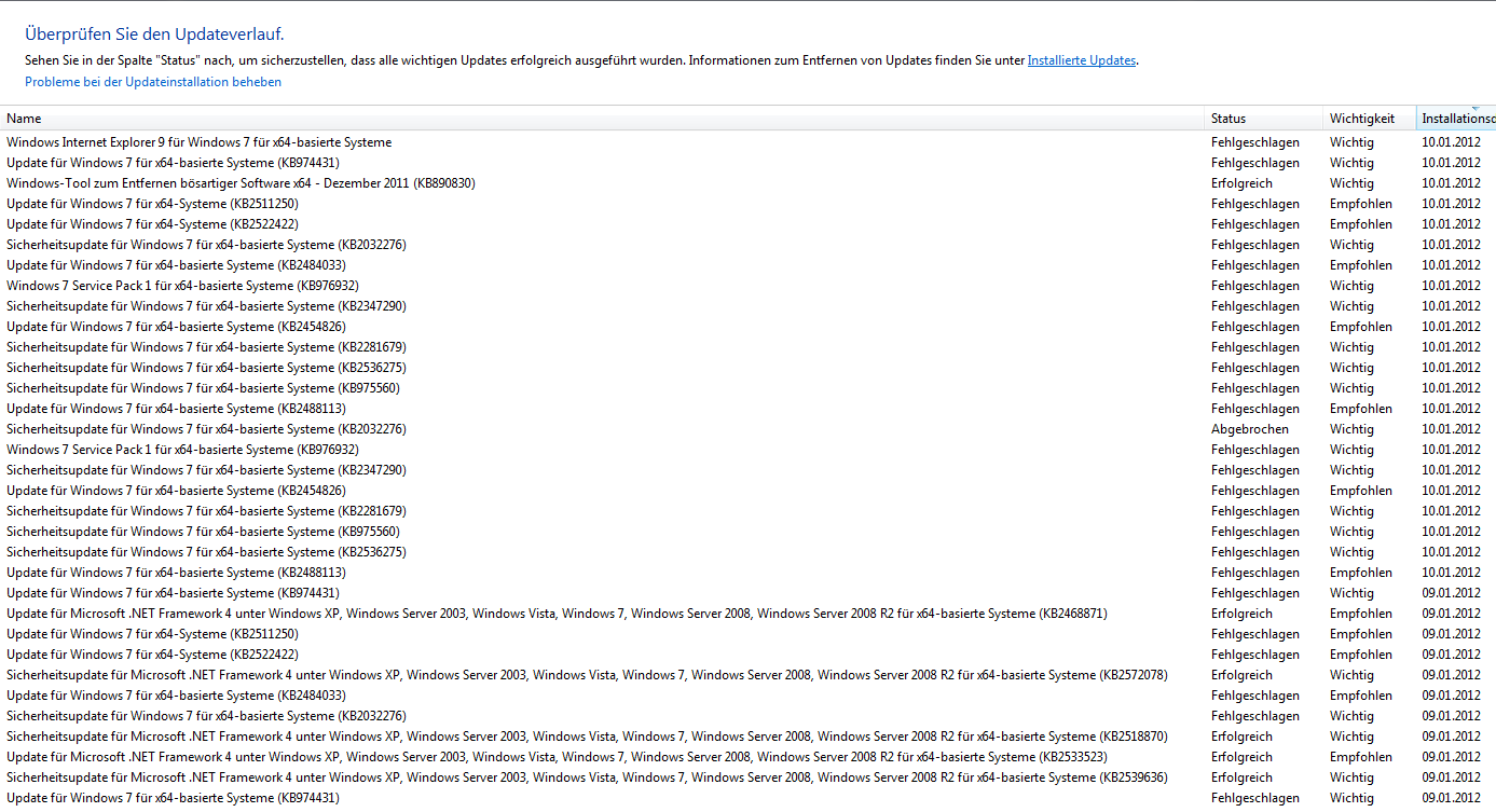

So. Eine Frage vor weg. Kann ein Windows Update auch was damit zu tun haben? Ich frage nur, weil ich in letzter Zeit meine Windows-Updates ausgeschaltet habe weil die jedes mal einen Fehler gemeldet haben. Die Updates konnten nicht installiert werden. Ich hänge ein Bild bei.

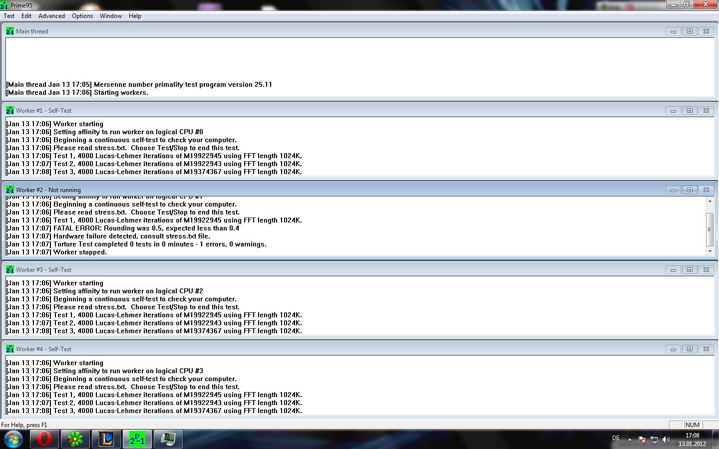

Noch etwas. Ich weiß auch nicht ob das etwas damit zu tun haben kann aber ich habe vor ein paar Tagen auch einmal Prime durchlaufen lassen. Eine meiner Core's läuft nicht richtig. Ein Bild liegt bei.

Fehler gefunden :D
Wenn du Glück hast, ist es nur der Arbeitsspeicher (ja, auch wenn Memtest nichts findet). Andernfalls brauchst du eine neue CPU oder vielleicht sogar ein neues Board.
Lass mal Prim95 mit jedem Riegel einzeln laufen.
Also ich habe grade noch einmal gegoogelt und da habe ich gefunden, dass wenn dieser Fehler kommt auch meine CPU oder mein Chipsatz zu heiß sein kann. Meine CPU hat jedoch eine normale Temperatur. Dann habe ich mal an meinem Chipsatz gefühlt. Der southbridge Kühler ist wirklich extrem heiß selbst wenn ich hier nur sitze und meinen Internetbrowser anhabe.
Kannst du mit HWMonitor die Chipsatztemperatur auslesen?
Wenn du einen Lüfter/Ventilator hast, lass den mal auf die SB pusten.
Nachdem ich jetzt einen Kühler draufpusten lasse ist meine Mainboard Temperatur bei ca. 16° und wenn ich Prime anmache arbeitet meine 2. Core auch ganz normal. Wenn ich an der Southbridge fühle ist die jetzt nur noch lauwarm. Hoffe es hat daran gelegen. Danke !
