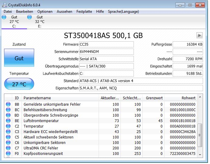

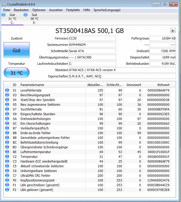

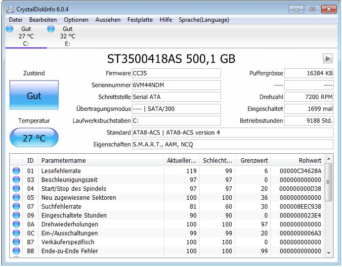

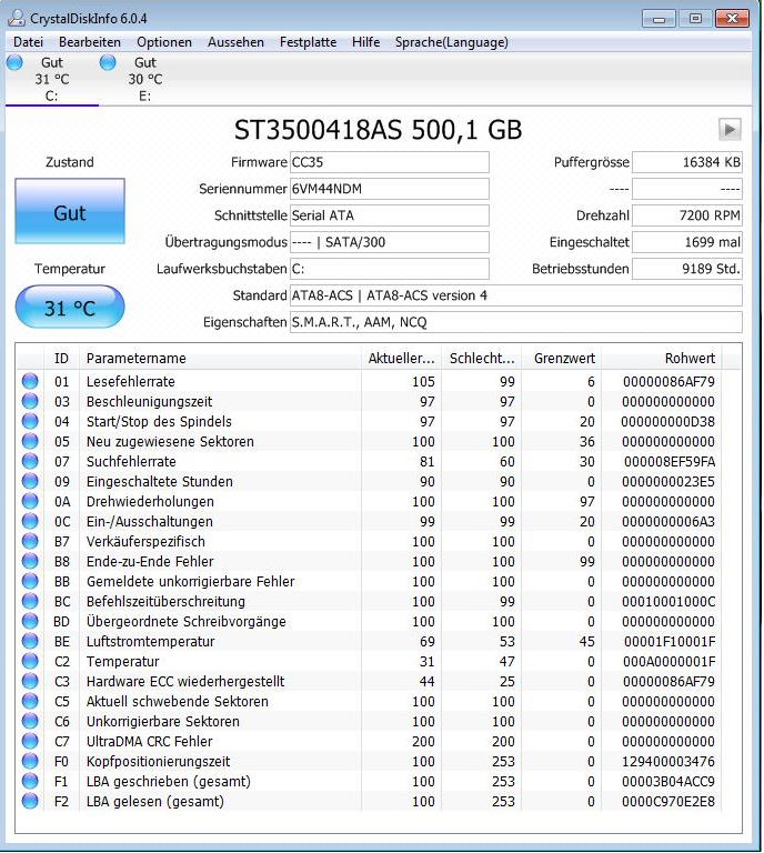

Bilder von Crystaldiskinfo machen, warum kriegt dein RAM nicht die Standardmäßigen 1.5V,

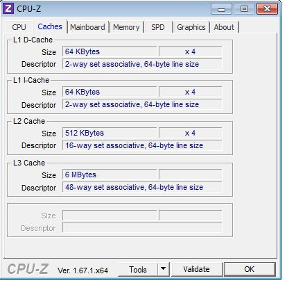

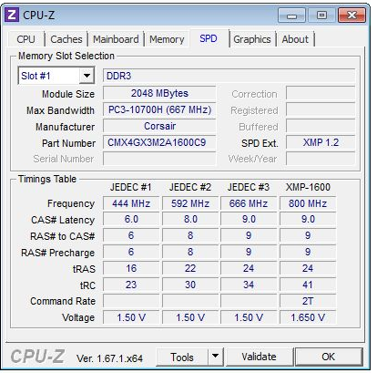

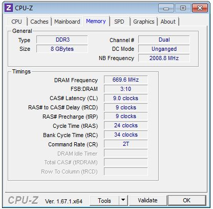

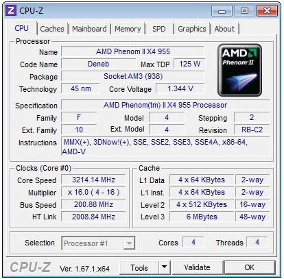

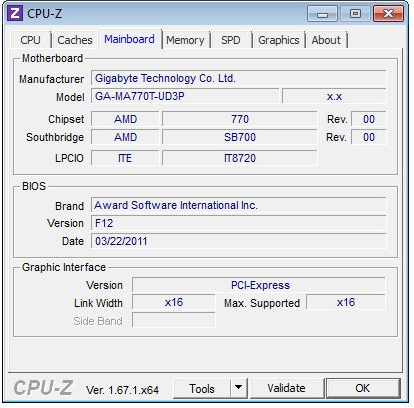

bilder von Cpu-z posten (alle reiter)

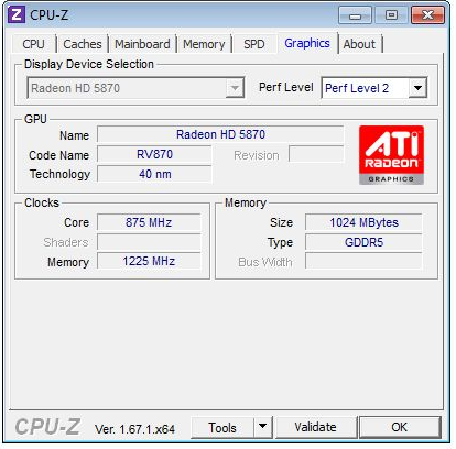

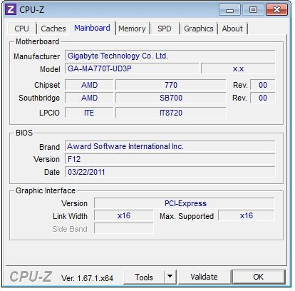

Hier der Dropboxlink mit den Bildern von Crystaldiskinfo und CPU-Z.
Bitte die Bilder Von Crystaldiskinfo so machen, dass man alle Werte sieht.

Die Ram - Spannung passt sogar, schau am besten noch mal im Bios nach, ob sie auch fix auf 1.65V steht.

Das ist die Platte wo das Sys + Programme drauf sind. Die andere Platte (E) ist nur für Daten (extern)

Die Platte sieht gut aus!

Wenn alle Slots belegt sind, musst du die DRAM Frequency auf DDR3-1333 anstatt DDR3-1600 stellen, da der IMC deiner CPU die 1600 MHz bei 4 Modulen ohne Spannungserhöhung nicht schaffen wird.
Kurz gesagt: Stell als erstes den Ram auf 1333 MHz im BIOS und die Command Rate auf 2T.
