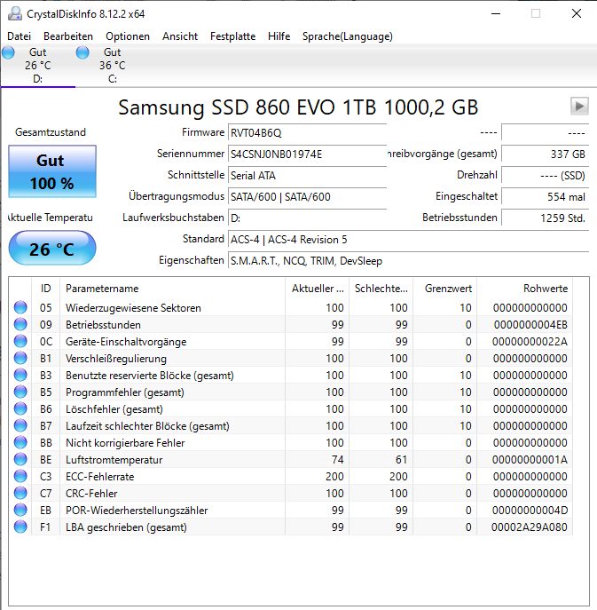

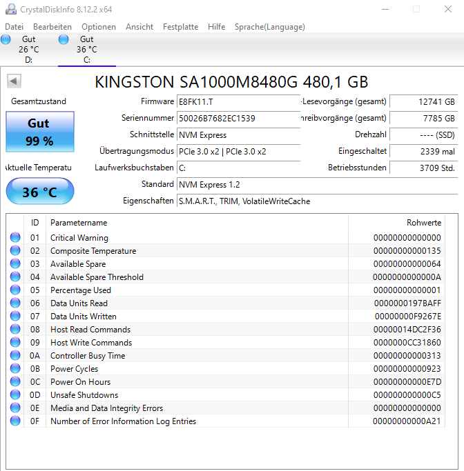

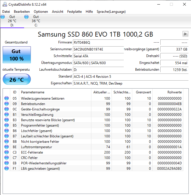

Ich habe das ganze Thema nicht mehr im Kopf, wurde schon der Memtest 86 ausgeführt und die SMART Werte der Festplatten ausgelesen?
Auf der Kingston ist Windows installiert.
Memtest wurde mit 2 verschiedenen RAM Paaren ohne Fehler über Nacht durchgeführt.
Silver Server schrieb:
Sieht auch so weit gut aus.
Ja, irgendwie sehr komisch alles...
