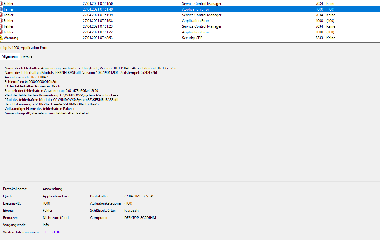

Hallo nochmal!
Ich habe mir gestern mal in der Ereignisanzeige alle Prozesse durchgelesen um so auf eventuelle Fehlerquellen zu schließen. Mir ist zum einen dieser Fehler aufgefallen:
"Pfad der fehlerhaften Anwendung: C:\WINDOWS\System32\svchost.exe" /
"Pfad des fehlerhaften Moduls: C:\WINDOWS\System32\KERNELBASE.dll"
Application Error 1000
immer etwa 10 Minuten vor dem Bluescreen.

Anbei Minidump von heute und Ereignisanzeige ca. 20 Minuten vor dem Bluescreen
