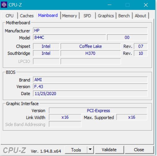

auf einem H370 Chipsatz mit einem I7 8700

Mit der Angabe des Motherboards kann man die QVL-Liste der passenden Rammodule einsehen.
So kann man das nicht, und dir logischerweise nicht helfen, da du das so möchtest.

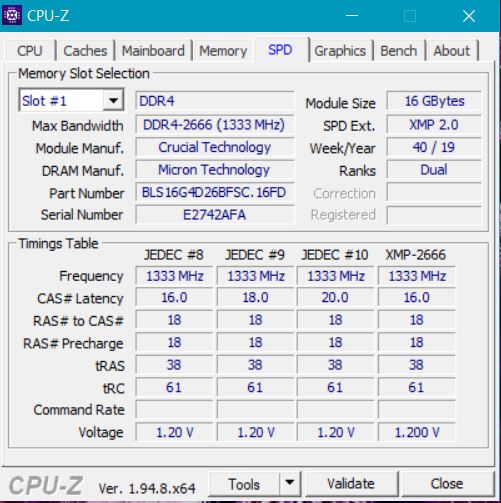

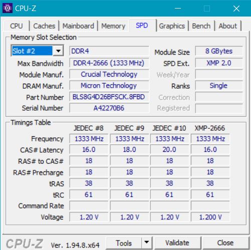

Schau doch unter CPU-Z Memory und SPD, ob die Werte identisch sind.
Es kann ja sein, dass dein PC sich einfach den gemeinsamen Nenner der Speicher sich gesucht und eingestellt hat.
Die Werte sind komplett Identisch außer die Ranks und die Speichergröße.

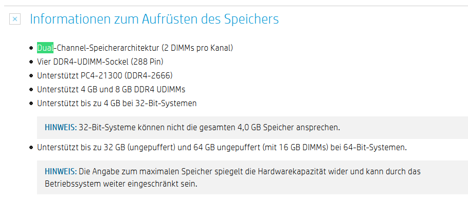

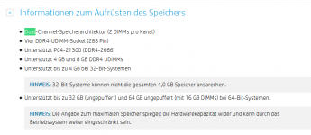

Wenn man der HPSeite glauben schenken darf, könnte dies das Problem sein ?
"Unterstützt bis zu 32 GB (ungepuffert) und 64 GB ungepuffert (mit 16 GB DIMMs) bei 64-Bit-Systemen"

So ganz gleich sind die Rammodule nicht.
Bei Slot 1 ist es ein Dual 16GB, bei Slot 2 Single 8GB.

Ja die einen sind Dual Rank und die anderen Single Rank.

Und bei Information steht auch, dass Dual-Channel, also Slot 1, unterstützt wird, aber nichts von Single.
Da steht Dual/Single Rank nicht Chanel, das eine hat mit dem anderen garnix zu tun!
