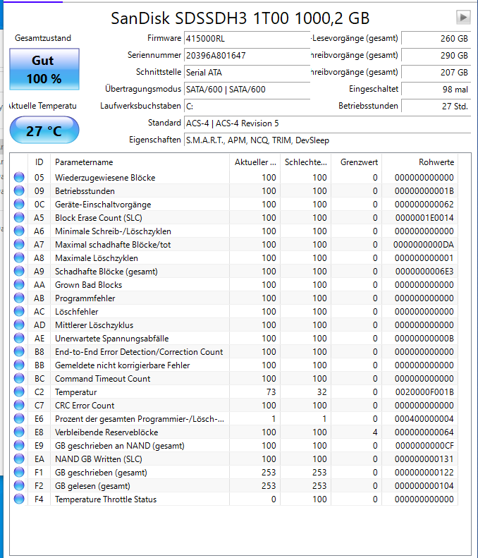

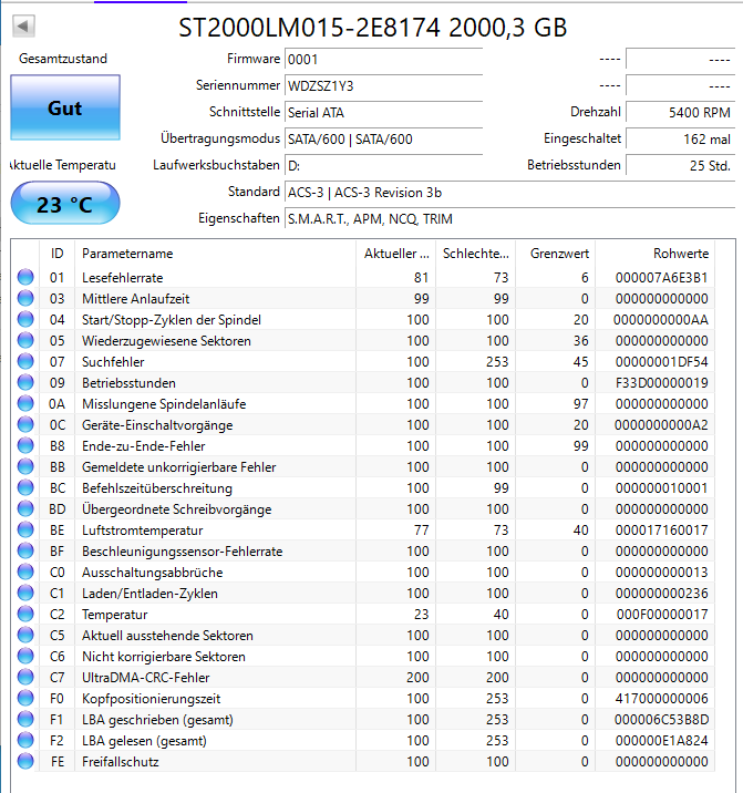

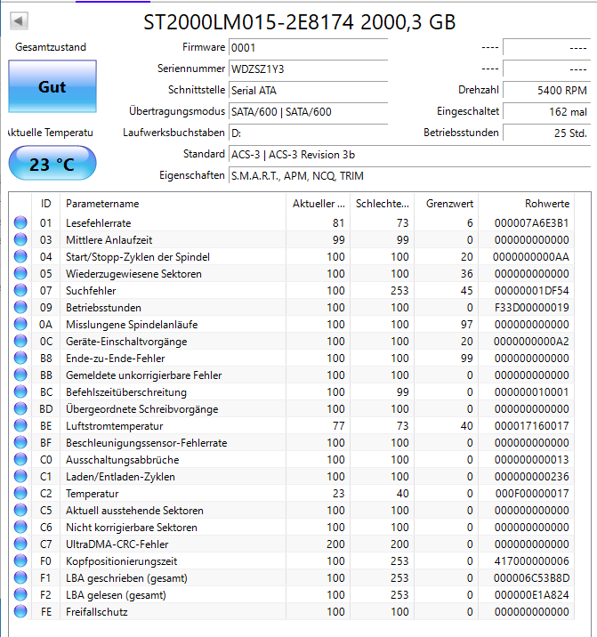

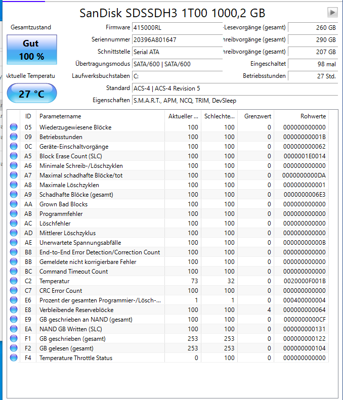

Die SMART Werte der Festplatten auslesen.
https://www.drwindows.de/news/software-vorstellungen/crystaldiskinfo

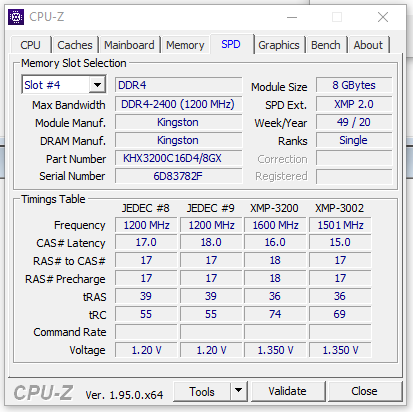

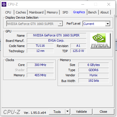

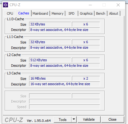

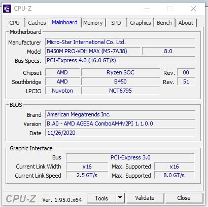

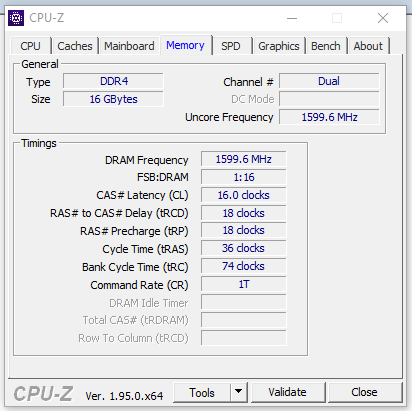

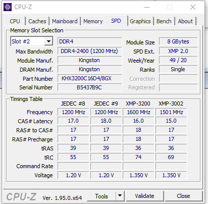

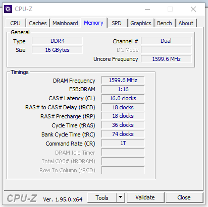

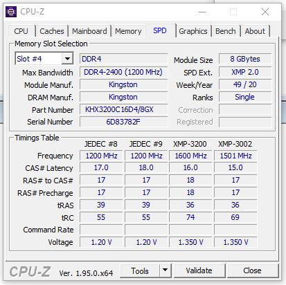

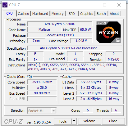

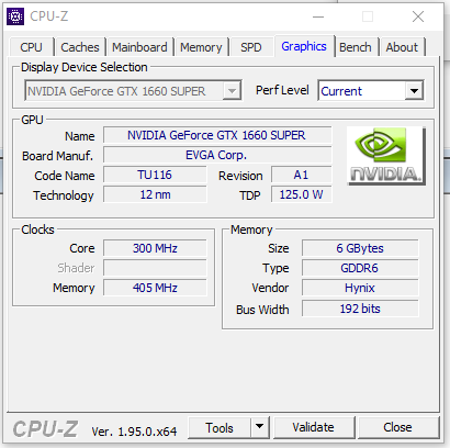

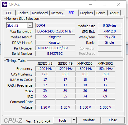

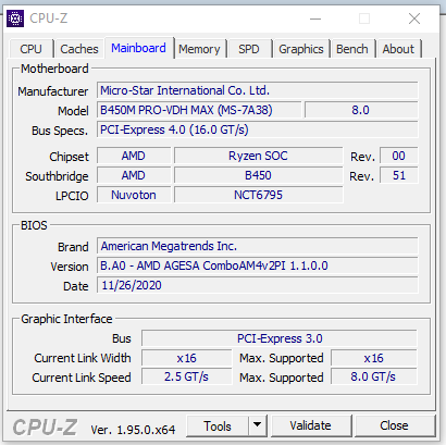

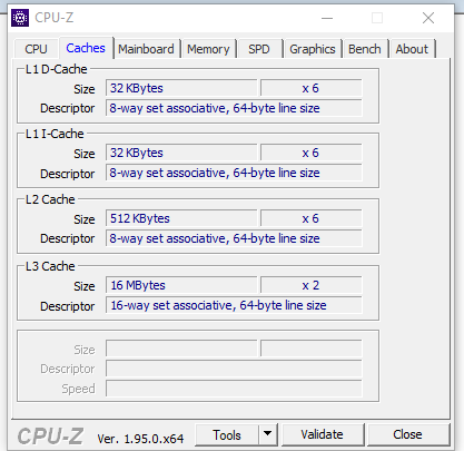

Mit CPU-Z die Daten auslesen.
Von jeder Seite ein Bild zeigen.
https://www.drwindows.de/news/software-vorstellungen/cpu-z
Habe gestern zum testen der CPU Prime95 laufen lassen und den folgenden Fehler bekommen:
FATAL ERROR: Rounding was 0.4908962809, expected less than 0.4
In Folge habe ich über Nacht den Memtest86 laufen lassen und es konnten keine Fehler gefunden werden. Anschließend habe ich nochmals Prime95 laufen lassen und es kam wieder zum selben Fehlercode, immer betreffend den Thread 1. Beim letzten DUrchlauf muss der PC irgendwann abgestürzt oder neugestartet sein, es gab zumindest keine neue Minidump-Datei.
Screenshots von CPU-Z sind beigefügt.
€dit: SMART-Werte sind jetzt ebenfalls dabei
und was bedeutet dieser Fehler?
Für Dein Motherboard gibt es ein Bios Update. Das ist zwar eine Beta Version, aber ich würde es in Deinem Fall installieren.

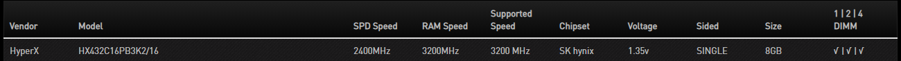

und der Arbeitsspeicher dteht nicht in der QVL Liste des Motherboard. Das kann funktionieren, muss es aber nicht. Da hier der Arbeitsspeicher als Fehlerquelle verdächtig ist würde ich den austauschen.
@Silver Server bezüglich der Bedeutung des Fehlers bin ich leider noch nicht schlauer geworden, hier im Forum habe ich nur zu starke Übertaktung (kann ausgeschlossen werden, da nicht übertaktet wurde) oder Arbeitsspeicher als mögliche Ursachen gefunden. Bezüglich des Arbeitsspeichers lief der Memtest wie gesagt fehlerfrei durch. Andere vermuteten einen nicht funktionierenden Thread als mögliche Ursache.
Der Arbeitsspeicher wird laut der Seite von MSI unterstützt, siehe Anhang
Die Wahrscheinlichkeit 2 defekte RAM-Kits nacheinander bekommen zu haben erscheint mir schon sehr gering. Ich hatte ja bereits die Aegis-Riegel durch die HyperX ersetzt.
Gibt es noch weitere Möglichkeiten den RAM und die CPU zu testen?
Den RAM kannst Du nur physikalisch testen
Ob er mit dem Motherboard zusammen arbeitet und ob alles richtig eingestellt ist, da für gibt es keinen Test.
Für die CPU gibt es keinen Test, da kannn man nur eine andere CPU einbauen und schauen ob der Fehler weg ist. Die Dumpfile gibt aber keinen Hinweis auf die CPU.
Deine Bilder sagen es ist ein Speicher von Kingston
Ich werde später nochmal ohne XMP-Profil testen, evtl. läuft das XMP testen. Habe auch schon öfters gelesen dass man die Parameter für den Arbeitsspeicher besser manuell vorgibt, da hatte ich mich jedoch noch nicht rangetraut.
HyperX ist eine Marke von Kingston, im Endeffekt ist es Kingston
@Chef4rzt hatte bereits ähnliche Erfahrungen geäußert, bei ihm war es am Ende die CPU. Auf Basis seines Beitrages habe ich mich bereits um eine neue gekümmert (diesmal 3600), die morgen ankommen wird. Ich wollte nur nochmals sichergehen diese nicht umsonst zu öffnen und im Zweifel nicht eine funktionsfähige CPU als defekt zu reklamieren.
Problem scheint gelöst
Heute habe ich den Prozessor getauscht, er scheint der Übeltäter gewesen zu sein. Mit dem neuen 3600 läuft der PC (bisher) stabil, trotz Installation von Norton hatte ich bisher keinen Bluescreen.
Ein ca. 3 stündiger Test mit Prime95 hat ebenfalls keine Fehler gefunden.
