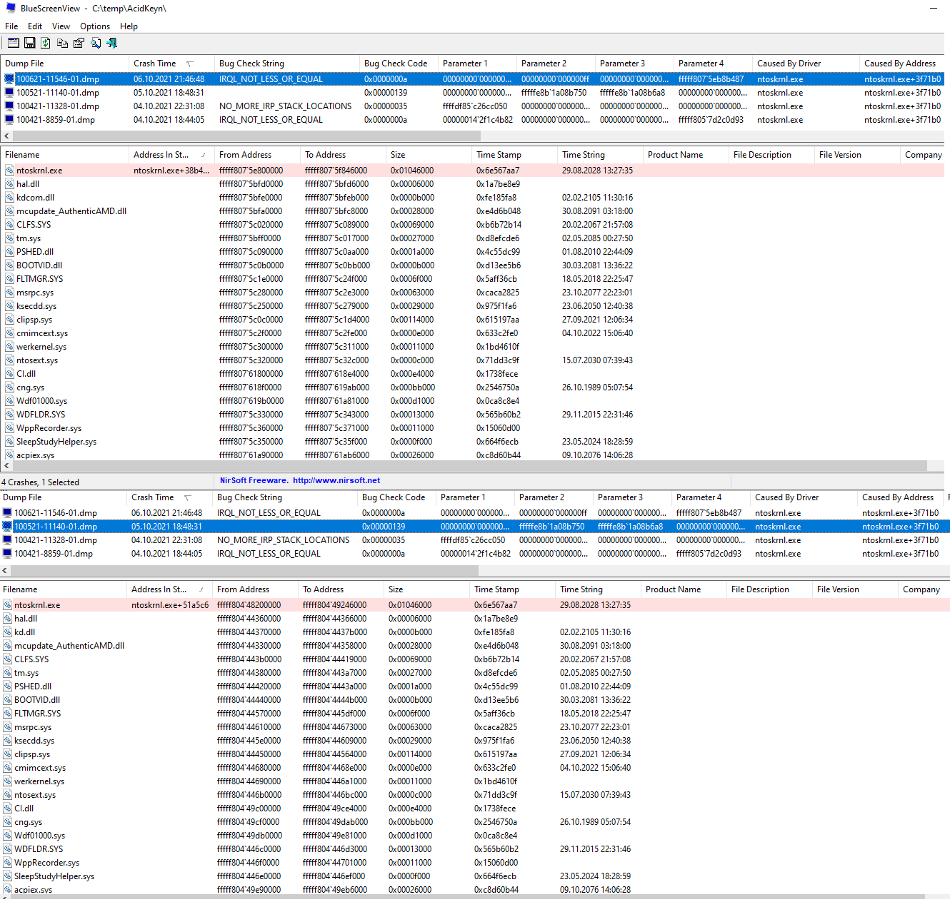

Ich habe seit Februar diesen Jahres in unregelmäßigen Abständen verschiedenste BSOD
"Kernel security check failure"
"apc index mismatch"
"memory management"
"page fault in nonpaged area"
Ein Muster ist einfach nicht zum heraus erkennen. Das einzige was mir auffiel, bei Spielen gibt es keine BSODs, nur beim Surfen. Dabei ist es relativ egal was ich mache, manchmal bei Youtube schauen oder Googlen etc. manchmal 5 Minuten in Betrieb, manchmal nach einer Stunde. Anbei hänge ich noch minidump an, ich verstehe leider die Outputs nicht.
Habt ihr vielleicht ein zwei Hinweise für mich? Für jeden Rat bin ich dankbar!
System:
AMD Ryzen 3600
Gigabyte Aorus x570 elite rev 1.0
Crucial Ballistix Sport LT 3200 Mhz Cl 16 - 16GB (2x8GB)
Pallit Jetstream RTX 2070 Super
Invidia p660 SSD 1TB
Be Quiet Pure Power 700
Komponenten sind ca. 2 Jahre alt. Laufen in einem Cooler Master H500. AIO für CPU (Cooler Master ML260).
P.S.: Keiner der Komponenten ist derzeit übertaktet!
Windows 10 pro 21H1
Was habe ich bis jetzt probiert?
memtest86 mehrfach laufen lassen
Prime95 mehrfach
HWMonitor -> Temps ok
CrystalDiskInfo -> ssd in Ordnung
chkdsk und sfc /scannow
Windows mehrfach neu installiert (Windows Media Creation Tool)
Treiber alle manuell neu installiert.
PPS.: Abstürze gabs auch schon oft bei der Neuinstallation selbst von Windows (Bei der Einrichtung z.B.) dabei war der Computer bei einigen Installationen schon mit dem Netz verbunden und bei manchen nicht.
Vielen Dank

Treiber werden, zumindest auf den ersten Blick (mit Bluescreenview), in den dumps keine genannt, immer nur die ntoskrnl.exe.

Die vier von Dir hoch geladenen Dumpfile sin alle unterschiedlich.
In den meisten Fällen liegt so was am Arbeitsspeicher.
Passt der Arbeitsspeicher zum Motherboard? Steht er in der QVL Liste?
Sitzt der Arbeitsspeicher im richtigen Slot?
Ist der Arbeitsspeicher übertaktet?
Ist das Bios auf dem aktuellen Stand?
Chipsatztreiber neu installiert?
Den Arbeitsspeicher mit Memtest 86 testen https://www.memtest86.com/download.htm
