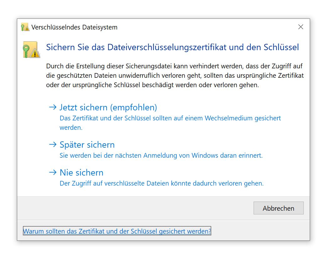

gestern tauchte plötzlich eine Meldung auf die ich bis jetzt noch nicht kannte:
Hab erstmal "Später sichern" ausgewählt. Diese Meldung hatte ich auf meinem Mini PC erhalten.
Dort sind keine wichtigen Daten drauf. Dann kann ich doch ohne Bedenken "Nie sichern" auswählen oder nicht?
Kennt jemand von euch diese Meldung? Ich habe noch einen Gamer PC wo das gleiche Betriebssystem installiert ist und dort bekam ich diese Meldung nicht. Den Mini PC nutze ich sehr selten. Der Gamer PC ist eigentlich jeden Tag an deswegen hat mich die Meldung etwas verwundert.
Wie sollte ich da am besten vorgehen?

Auf den Link unten mit der Erklärung hast du schon geklickt nehme ich an?
Reaktionen: KillerCow
Offensichtlich ist das Dateisystem schon verschlüsselt. Ohne den Schlüssel kommst du im Zweifel nicht mehr an die Daten, also den Schlüssel irgendwo ablegen, wo du wieder drankommst. Am besten mehrere Kopien.
Das kommt vom EFS.
Aber falls du da selber nichts aktiviert hast, wäre ich erst mal misstrauisch, wieso die Meldung ausgelöst wurde.

Ich habe gestern Abend wieder meinen Mini PC eingeschaltet und es kam diesmal keine Meldung. Obwohl ich bei der nächsten Anmeldung von Windows daran erinnert werden sollte. Siehe "Später sichern":
Kann ich das selbst irgendwo überprüfen bzw. kann man die Erinnerung abschalten?
Wo finde ich dieses EFS?

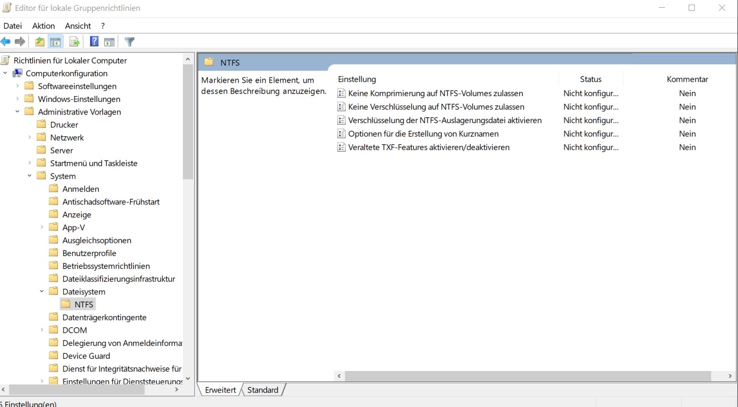

NTFS Datenträger habe ich gar nicht, sondern UEFI GPT auf einer NVMe, aber dennoch finde ich gpedit.msc wie im alten Windows 7 Thread beschrieben.
https://www.computerbase.de/forum/t...er-zertifikat-sichern-da.687909/#post-7792273
Da könnte man dann ja auch mal was versuchen, zu ändern.
