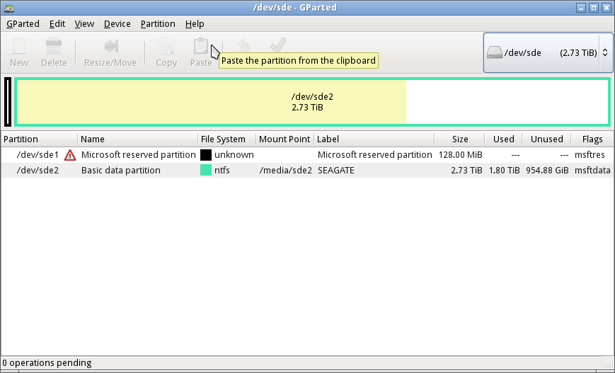

Nennt sich MSR.
https://en.wikipedia.org/wiki/Microsoft_Reserved_Partition
screenshot-png.576848

Du kannst dir ja mal das durchlesen und selber entscheiden ob du sie löschen möchtest.
Löschen kann man die bestimmt mit diskpart oder gparted, ob es sich irgendwann rächt, wirst du ja dann sehen.

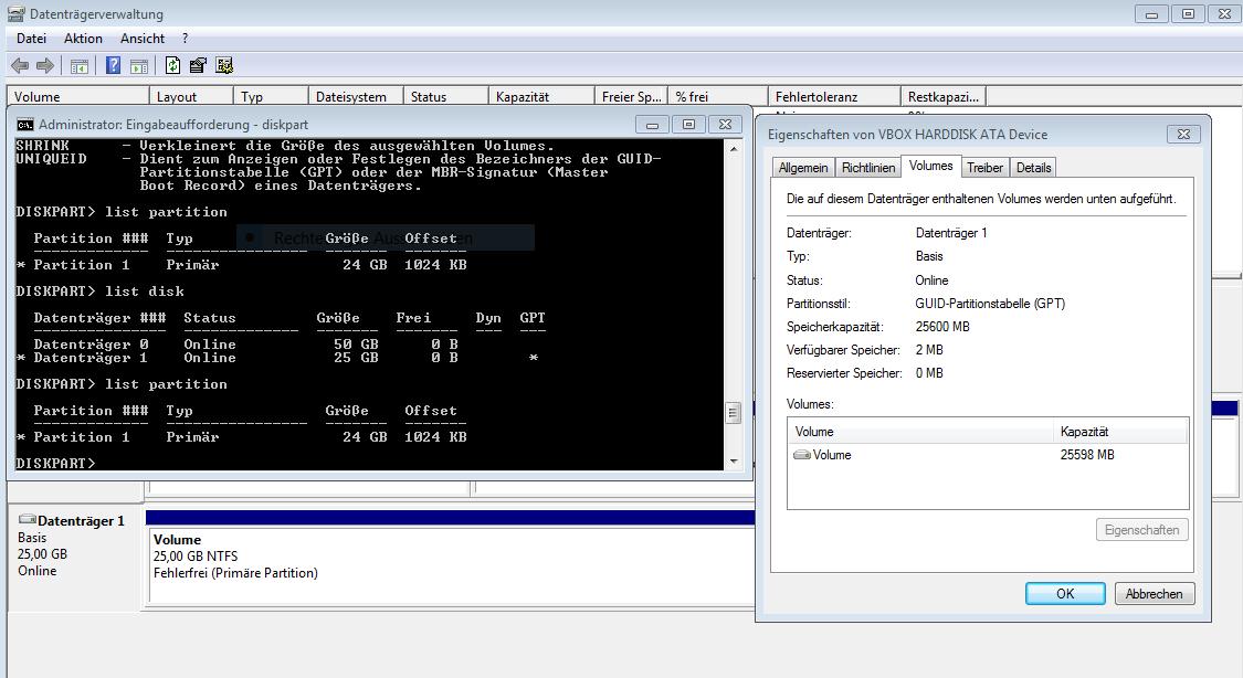

So, gerade nochmal ausprobiert.
Mit Diskpart kannst Du die Partition löschen und dann eine große anlegen.
