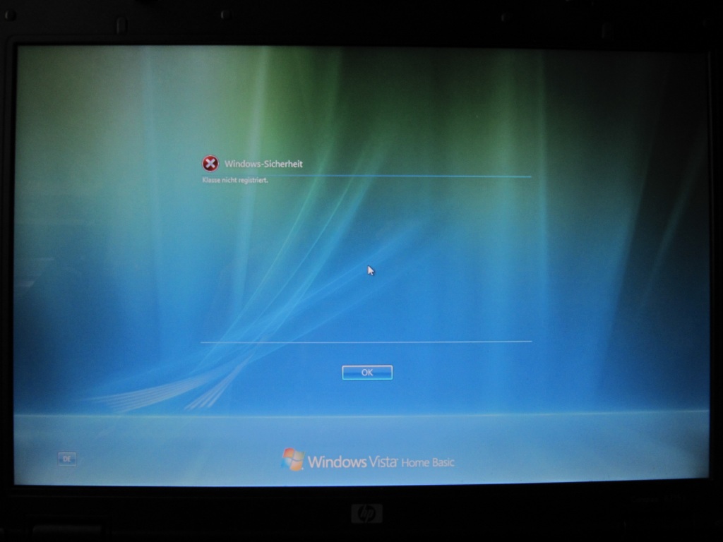

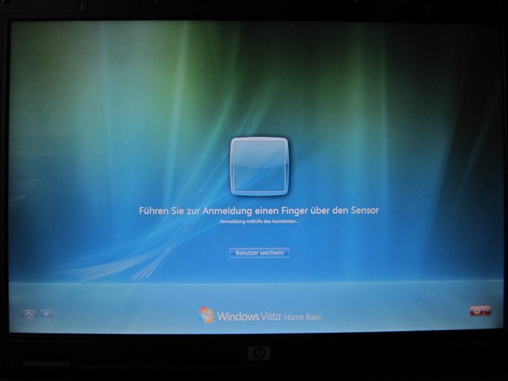

Jetzt bekomme ich beim Hochfahren des Notebooks auf dem Anmeldebildschirm die Meldung "Führen Sie zur Anmeldung einen Finger über den Sensor". Über diese Meldung komme ich nicht hinweg, da am Notebook natürlich kein Fingerprint-Sensor angeschlossen ist. Vor dem Anmeldebildschirm kommt übrigens noch die Meldung "Klasse nicht registriert", die ich nur mit "o.K." bestätigen kann.

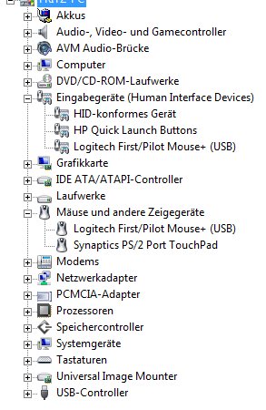

Der Geräte-Manager meines Notebooks schaut im abgesicherten Modus wie folgt aus:
Nein, TouchPad ist das Touchpad.

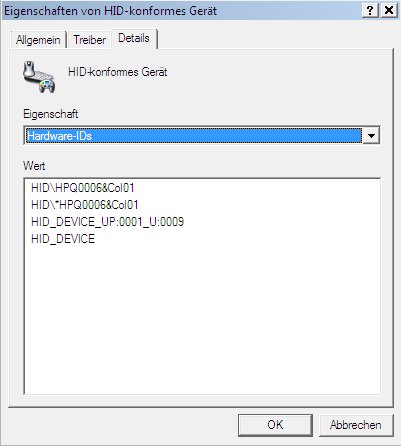

Was ist aber "HID-konformes Gerät"?
Du kannst dir die Hardware-ID davon anzeigen lassen (Rechtsklick -> Eigenschaften ... irgendwie so) und mal danach googlen oder hier posten. Oder auch mal schauen, ob unter den Programmen im Startmenü oder unter "Programme und Funktionen" in der Systemsteuerung eine entsprechende Deinstallationsroutine vorhanden ist.

Was HID ist ist bekannt.
Das ist übrigens die Oberklasse von Eingabegeräten (Tastaturen, Mäuse und eben Sachen wie Fingerprint-Sensoren).
Nur was es im vorliegenden Fall ist, wäre hier interessant. Es könnte ein Port der Tastatur oder Touchpads sein oder ein generischer Eintrag oder aber tatsächlich der Sensor. Zur Bestimmung kann man die Hardware-ID nutzen.
Das sieht dann ungefähr so aus:

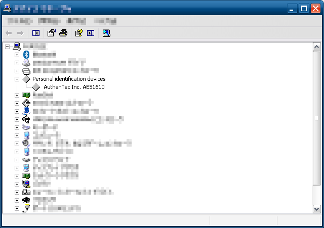

Bei meinem Notebook wird der Fingerprint-Sensor (unter Windows XP) z.B. unter "Personal identification devices" angezeigt.

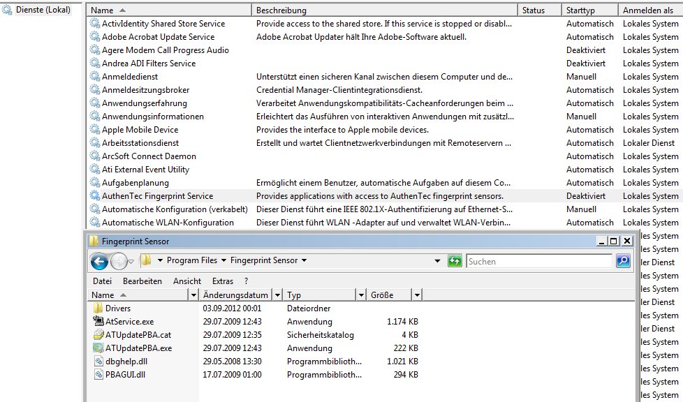

Hallo arailand,
danke für Deinen Hinweis! Ich hab leider vergessen zu erwähnen, dass ich vorgestern schon in den Diensten einen "AuthenTec Fingerprint Service" entdeckt habe, den ich auch sofort deaktiviert habe. Leider hat es aber trotz mehrmaligem Runterfahren des Notebooks nichts bewirkt. Er will immer noch, dass ich zur Anmeldung einen Finger über den Sensor führe (siehe Bild 1 und 2).

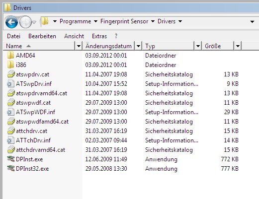

Vorhin habe ich im Verzeichnis Programme ein Unterverzeichnis mit dem Namen "Fingerprint Sensor" entdeckt. Vielleicht bringt mich das weiter. Sollte ich jetzt dieses Verzeichnis löschen bzw. umbenennen oder eine der vier exe-Dateien ausführen (aber welche?)?
Das Umbenennen des Verzeichnisses hat nix gebracht. Irgendwie muss ich mich wohl mit dem Gedanken vertraut machen, Windows neu aufzusetzen...

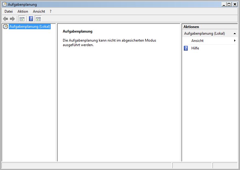

Wenn es kein Dienst ist - schau mal in die Aufgabenplanung. Könnte sein, dass es hier eine Aufgabe gibt, die vor der Benutzeranmeldung ausgeführt wird und so den Fingerprint anfordert.
In der Aufgabenplanung bekomme ich nur folgenden Bildschirm:
