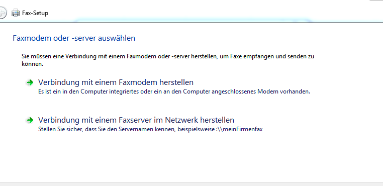

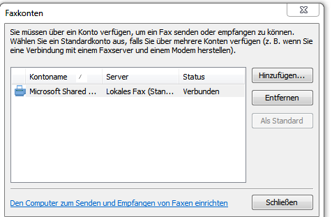

Mit der Option alle Programme/Windowsfax und -scan/neues Fax/Faxkonten habe ich versucht, einen Server einzurichten. Dort habe ich folgendes das im Screenshot befindliche eingegeben.
Ich weiß leider auch nicht, was ich auf die Frage Faxmodem oder Server eingeben soll:
bei einer Fritzbox mußt du doch nur FritzFax installieren
ob es über VoIP geht kann ich dir allerdings nicht sagen

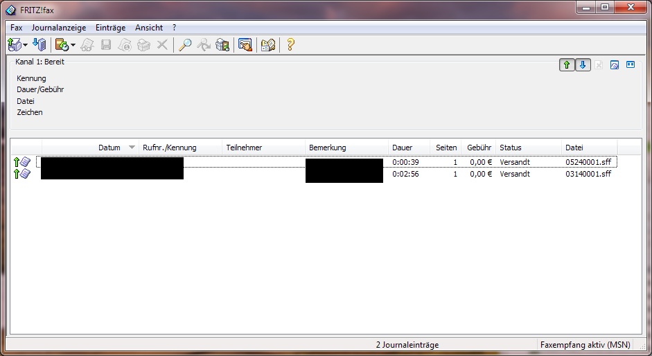

Ich denke, das Fax wurde versandt. Zwar fragte mich das Programm noch nach dem Passwort der Fritz!Box, das ich ordnungsgemäß eingegeben hatte und trotzdem eine Fehlermeldung erhielt, gleich wohl ging alles Weitere reibungslos durch.
da musst Du nichts denken und hoffen. Die FritzFax Software protokolliert alles. Und sagt Dir, ob ein Fax erfolgreich versandt wurde.
fax-jpg.292443
