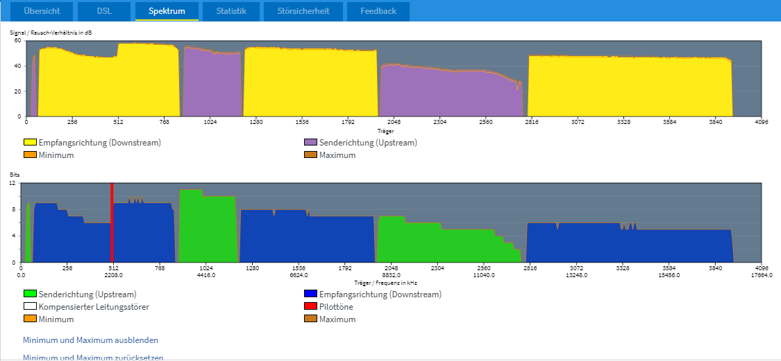

Zeig mal die Seiten mit den DSL-Infos der FB: Übersicht, DSL, Spektrum (inkl. Min/Max) und Statistik.

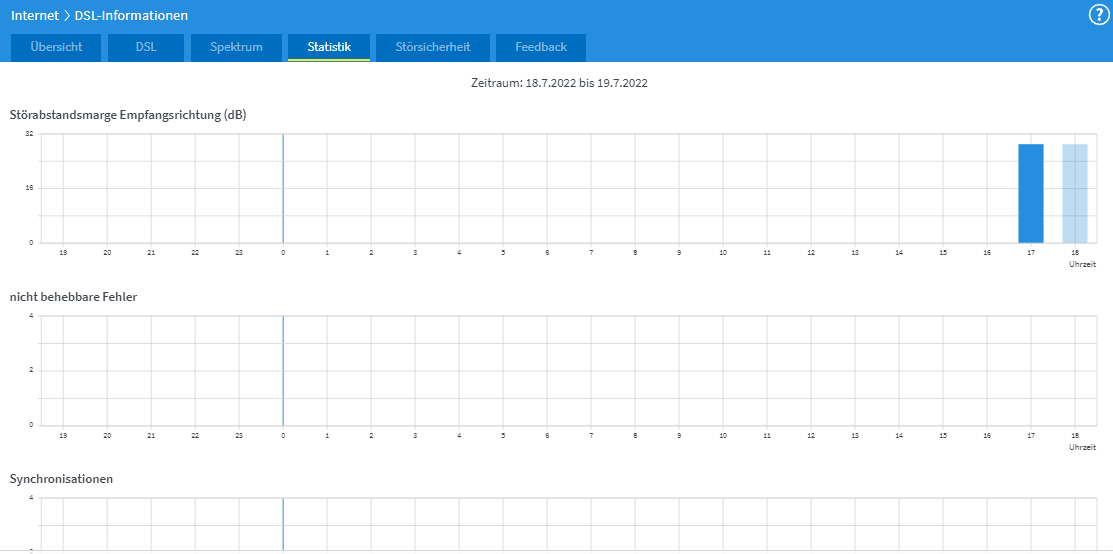

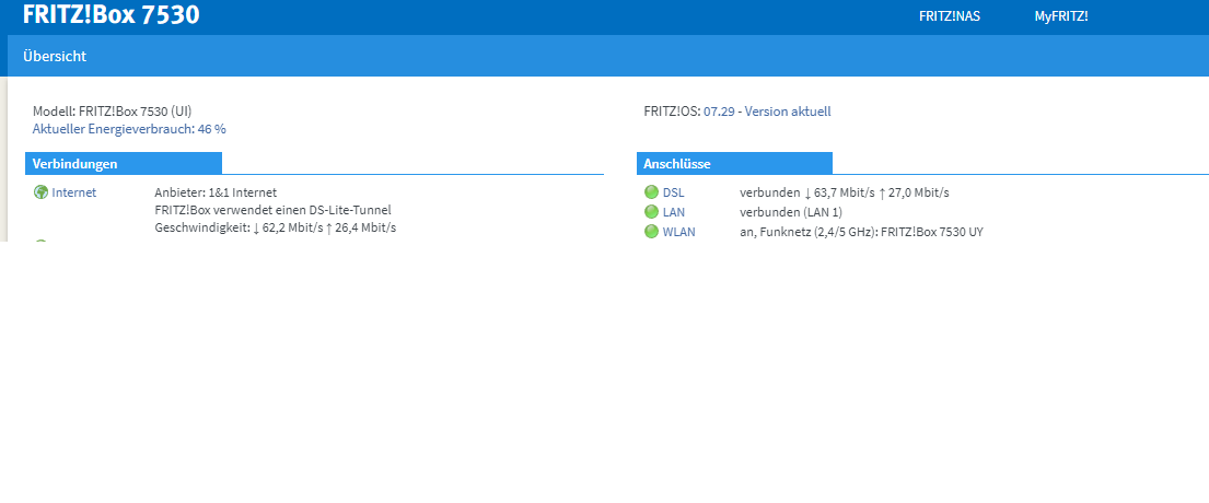

Das Spektrum mit Min-Max-Werten ist vor allem dann sinnvoll, wenn die Box mal ein paar Tage oder wenigstens Stunden verbunden war. Du hast die Box aber scheinbar vor einer Stunde neugestartet? Warum?

Okay. Die Sachen sind nach einem Neustart weg, das ist ja die Sache.
Ich würde das jetzt einfach mal zwei Tage so lassen und danach nochmal das Min-Max-Spektrum zeigen.

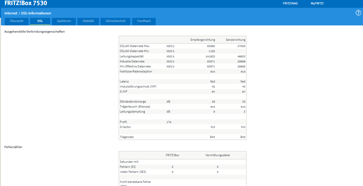

Ach und ein screenshot vom Reiter "DSL" könnte auch nützlich sein. Den kannst du auch sofort machen.
Top, ja. Der glatte Upstream-Wert sieht mir stark nach DLM aus, wie hier schon vermutet wurde - ich bin aber kein Experte.
In diesem Fall läge keine Störung vor, du müsstest einfach ein paar Wochen warten und dürfest möglichst keinen Synchronisationsverlust haben (keinen manuellen Neustart machen!), dann würde das wohl automatisch hochgeregelt. 1&1 kann da meines Wissens nicht eingreifen.
was ist dlm? ne ich mach nix mehr and der box warte mal soo ne woche ich sollte mich ja dann in 2 tagen melden
Kurz gesagt: Dynamic Line Management fasst Technologien zusammen, die der Netzbetreiber einsetzt, um die VDSL-Verbindung automatisch zu optimieren. Dazu zählt auch, die maximale Datenrate, die der DSLAM (die "Gegenstelle") deinem Modem anbietet, automatisch herunterzuregeln, wenn zu viele Verbindungsabbrüche in kurzer Zeit erkannt werden, damit die Leitung mit geringerer Geschwindigkeit etwas stabiler läuft.
Die Details können dir die DSL-Experten hier besser erklären, aber im Grunde hilft dann nur: Warten. Die Geschwindigkeit wird, wenn es eine Weile keinen Abbruch gab, automatisch hochgeregelt.
Dass 1&1 das nicht weiß und einen Techniker schickt, macht mich ehrlich gesagt stutzig. Eventuell gibt es doch Hinweise auf eine Störung - im Spektrum oder an den DSL-Infos wäre mir jetzt aber nichts aufgefallen - sieht beides im Gegenteil sehr ordentlich aus. Deshalb evtl. wirklich einfach mal abwarten.

Ich verstehe auch das Gerede von Störquellen nicht, wenn auf DSLAM-Seite ganz klar die maximale Datenrate begrenzt ist. Das kann natürlich an Störquellen liegen, die zu Verbindungsabbrüchen führen und daher DLM aktiv werden lassen, aber daran würde ich erst denken, wenn ich das Min-Max-Spektrum mal nach ein paar Tagen Betrieb gesehen habe. Aktuell sieht es mir eher danach aus, als wären häufige manuelle Neustarts der Grund für die DLM-Drosselung.
Daher: Abwarten, nicht dran herumfummeln, beobachten, ob es Sync-Verluste gibt und dann nochmal das Min-Max-Spektrum posten.
