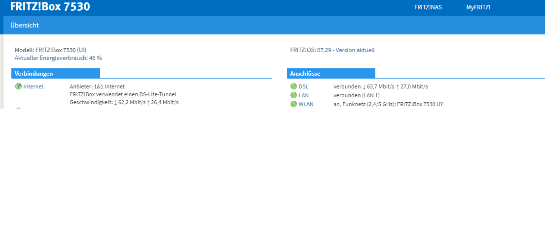

Das Problem fing vor ca 4 wochen an.
Es handelt sich um eine 100mbit leitung (1 und 1 ) von der aber nur download 57mbits ankommen und upload auch nur 20 (von 40)
also quasi beides ca nur die hälfte. Laut fritzbox menü sind es verbunden↓ 63,7 Mbit/s↑ 27,0 Mbit/s wobei mir unklar ist wo die andere 6 mbit verloren gehen.
Geprüfthabe ich das mit der fritzbox software und mehreren download testern zb: dem hier https://www.google.com/search?q=wie...5l2j69i60l2.1969j0j7&sourceid=chrome&ie=UTF-8

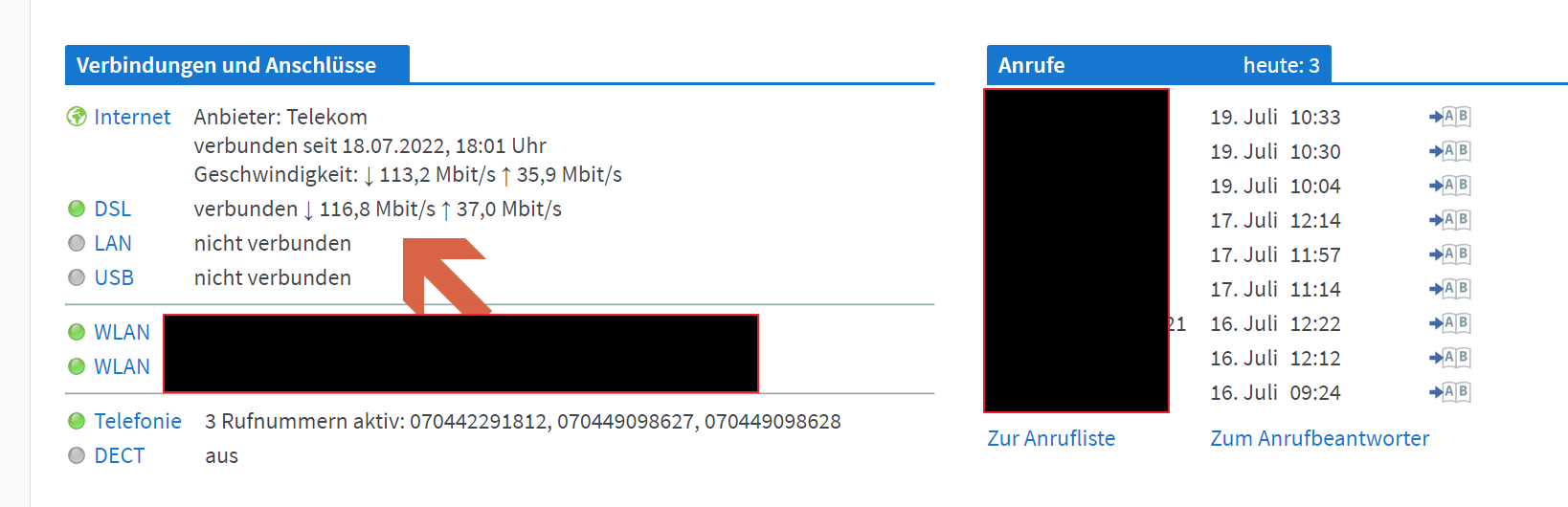

Ich habe gerade umgeschaltet von O2 auf Telekom, in den ersten zwei Wochen wurden in der Fritzbox nie 100 Mbit angezeigt, nach zwei Wochen und mehreren Neustarts bringt sie die Geschwindigkeit.
Wenn der Sync bei 64 mbit ist, ist das deren Problem.
bei 100 MBit Vertrag sollten ca 105-115 mbit als sync-Verbindung dran stehen.
