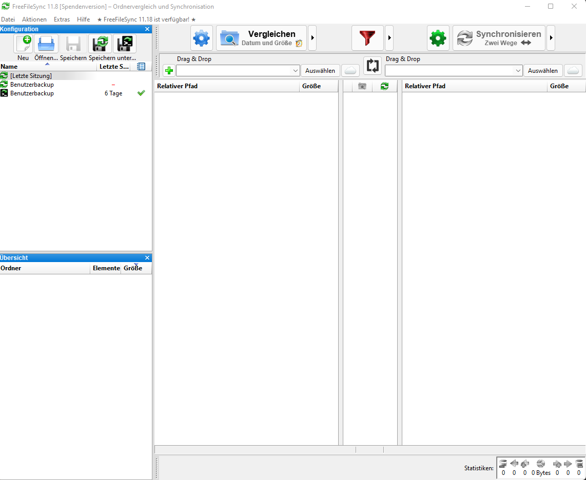

FreeFileSync wäre deine Wahl. Das macht genau das was du beschrieben hast. Damit Sync ich meine Benutzer Ordner auf meinen Server und die backups. Kann man mittels batch datein auch in die Aufgaben Planung integrieren.
Hab das bei mir komplett automatisiert eingestellt. Einmal die woche kommen Backups rüber ins archiv und die Benutzer Ordner werden auch gleich abgeglichen.
Es gibt unterschiedliche Sync Methoden. Alles was das herz begehrt.
PS: Beim druck auf Sync wird vorher abgeglichen. Es schiebt ergo nicht alles blind erneut rüber.
