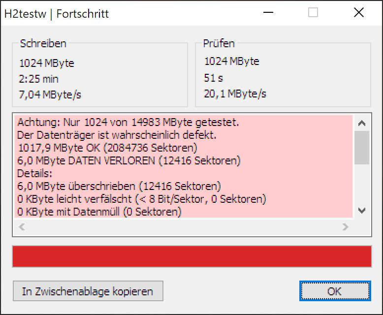

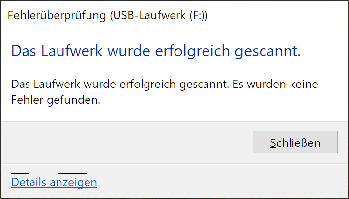

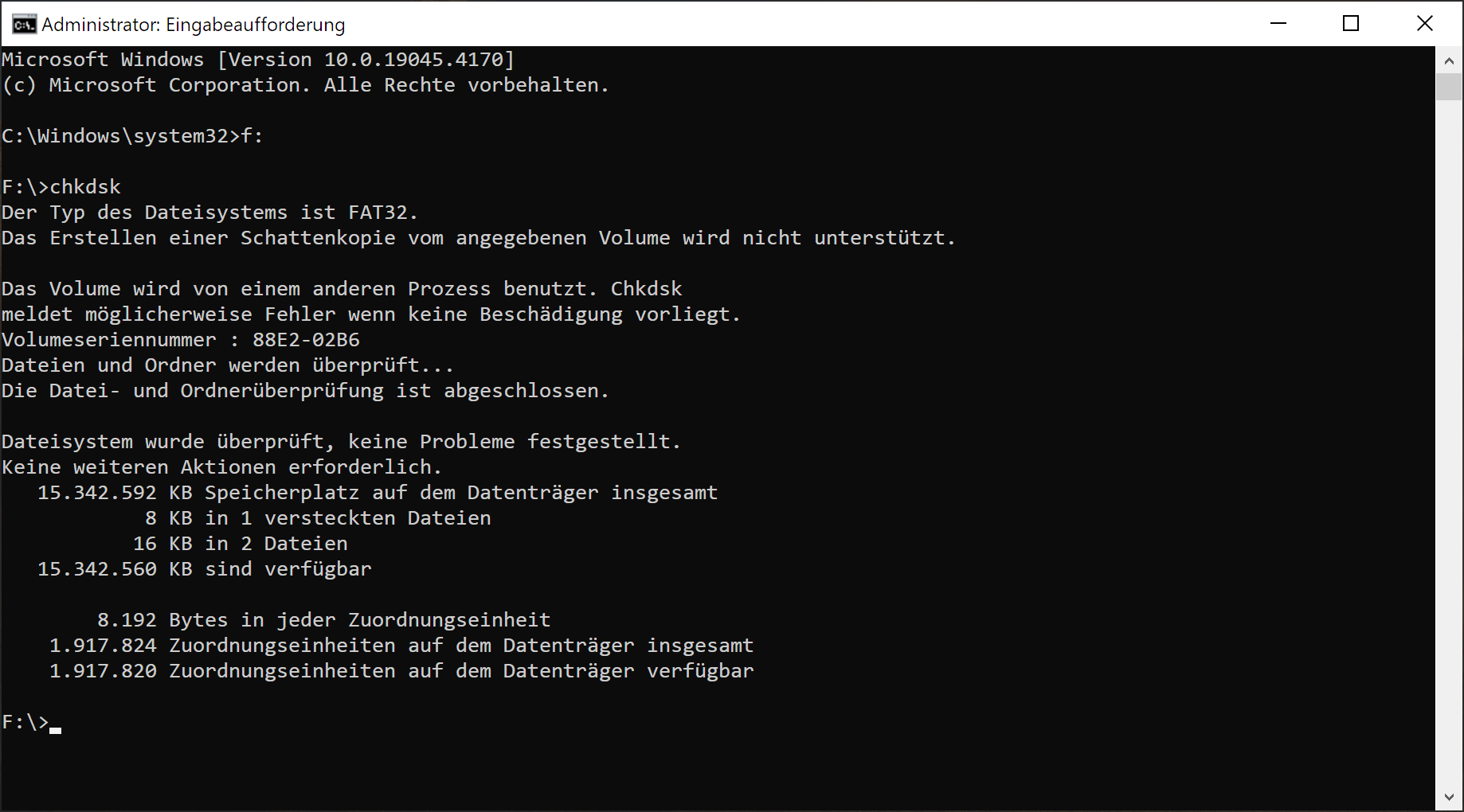

Ich habe hier einen USB-Stick, der plötzlich kryptische Dateinamen angezeigt hat und anschließend nicht mehr verwendbar war. Also einmal formatiert und mit h2testw eindeutig Fehler gefunden. Der Witz ist, dass sowohl chkdsk als auch die Fehlerüberprüfung per Rechtsklick - Tools auf den Datenträger keine Fehler zeigen. Wie kann das sein?

chkdsk prüft Fehler im Dateisystem. Was soll da geprüft werden, wenn der leer ist?

Die 3 verwendeten Programme prüfen nicht das selbe.
Chkdsk meldet keine Fehler im "Dateisytem"

Die Windows aber nicht lesen kann und nicht interessiert. chdsk taugt nicht zum Datenträger überprüfen. h2testw schon und das sagt, sie stirbt wohl.

H2testw schreibt temporäre Daten auf den Stick und liest die anschließend wieder aus und prüft dabei, ob das, was geschrieben wurde, auch wieder korrekt gelesen wurde. Also ein echter Schreib-/Lesetest.
Chkdsk bzw. die Fehlerüberprüfung (ist eh dasselbe) prüft in der Standardkonfiguration nur Fehler im Dateisystem bzw. in der Dateisystemtabelle. Man kann auch eine Reparatur mit /r anschieben, aber ich habe meine Zweifel, dass der Schalter auf einem USB-Stick noch irgendwas richtet.
Würde bei USB-Sticks immer h2testw verwenden, gerade weil heutzutage viele Fälschungen unterwegs sind und h2testw das erkennen kann.
