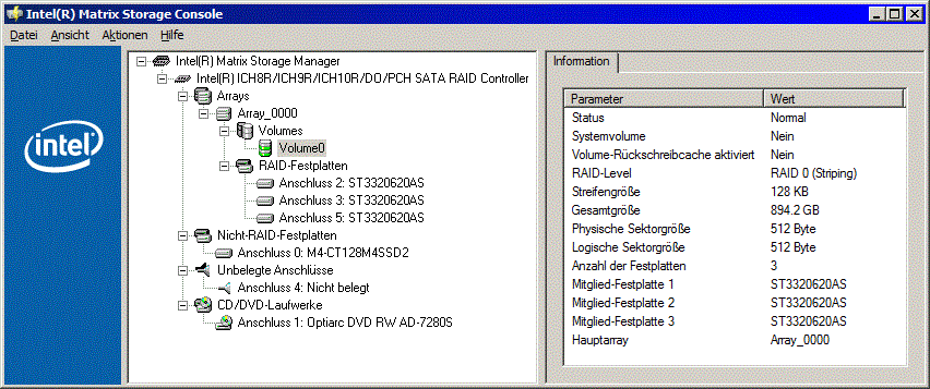

Hast ein Bild von der Konfiguration ?
ein Bild im Anhang ...

Ein RAID0 über 3 Platten ist nichts unübliches, bloss selten anzutreffen.
Jeder onboard-Controller kann das mit 2-6 Platten.
Wenn trotz des "Failed" Status ein Zugriff auf die verbleibenden Platten ermöglicht ist, und bloß "ein Drittel der Dateien" fehlt, dann liegt das daran, dass auf die Indexeinträge der rausgefallenen Platte nicht zugegriffen werden kann, die ebenfalls auf Stripes quer über alle Platten verteilt sind. Mit denen kann man auch nichts sinnvolles anfangen, weil in den Daten dieser Dateien dann je 2*Stripesize des ursprünglichen Inhalts drinnensteht, gefolgt von 1*Stripesize Nullen für die Platte, auf die nicht zugegriffen werden kann.
Dass die verbliebenen Indexeinträge noch lesbar sind, bedeutet nicht, dass die noch angezeigten Dateien zur Gänze in Ordnung sind - darin fehlt(bei größeren Files) genauso ein Drittel
