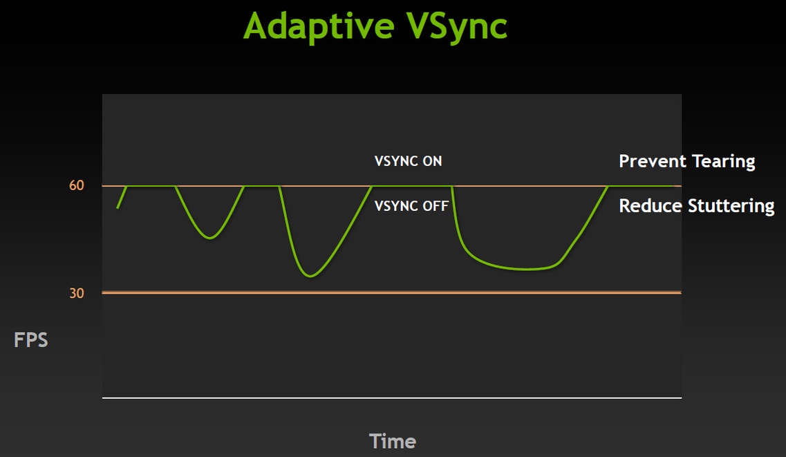

Da du eine NVIDIA Graka hast, schonmal mit adaptiven VSync versucht? (einzustellen in der NVIDIA Systemsteuerung)
Adaptives V-Sync führt aber bei unter 60FPS auch zu Tearing, da V-Sync abgeschalten wird.

@ Cheesy: Adaptive VSync ist keine interessante Lösung, wenn man unbedingt auf Tearing verzichten möchte. Tearing verschwindet nur im Hz-synchronen Betrieb. Fällt die FPS-Rate bei einem 60Hz-Bildschirm unterhalb von 60Fps, schaltet das Adaptive VSync einfach die Synchronisation aus. Das Resultat: keine Ruckler, konstante Bewegung - aber dafür eben wieder Tearing. Jedenfalls glaube ich, dass es so funktioniert und deckt sich mit meinen Beobachtungen:
Bildrate > 60FPS -> AdaptiveVsync schaltet VSync ein, um Tearing zu verhindern
Bildrate < 60FPS -> Adaptive Vsync schaltet VSync aus, um auf Kosten von Tearing Ruckler zu vermeiden
