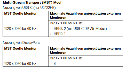

Da ich ein ähnliches Setup habe (2 Rechner, 2 Monitore), möchte ich mich hier mal an die Verständnisfrage anschließen. Die Eingangsfrage also erweitern.
Wie ist das bei DP Daisy Chain mit den Auflösungen des zweiten (..., dritten, vierten, ...) Monitors, kann die Auflösung und Frequenz unabhängig eingestellt werden und funktionieren dann Features wie Adaptive Sync etc.?
Konkret habe ich als Hauptmonitor einen 27" mit WQHD und 144hz, dieser kann nur sonst nicht viel, außer tolle Bilder darstellen (HP X27i). Als zweiten Monitor wollte ich einen 24" mit FullHD, DP 1.4 Daisy Chain und KVM Funktion nehmen (Dell U2422HE).
Ich hatte das DP Daisy Chain so verstanden, das einfach die Signale für jeden Monitor über ein Kabel per Modulation übereinander gelegt werden. Dadurch sollten die doch inhaltlich trotzdem unabhängig sein, oder? Mich verunsichert nämlich eine Angabe im Handbuch vom U2422HE:
Bedeutet dies, alle hinter dem U2422HE angeschlossenen Monitore können nur noch höchtens FullHD@60hz?
Signalquellen sind in meinem Fall eine Radeon 6800XT und ein Lenovo Thinkpad (mit Dock).
Da Docks und auch solche Monitore wie der U2422HE aus der Businesswelt stammen und dort mehr als 60Hz keine Rolle spielen, wird mehr als 60Hz in keinem Dell Dokument dieser Geräte angegeben. So lange die Gesamtbandbreite mehr hergibt (sollte) aber mehr durchgeleitet werden.
Danke für deine Einschätzung. Das deckt sich mit den Infos aus einer Dell Supportanfrage, die ich zwischenzeitlich gefunden habe. Betrifft zwar ein anderes Modell, als das von mir ins Auge gefasste, aber die Funktionen und Anschlüsse sind ja ähnlich. Dort sind die Aussagen, dass Grafikkarte und Bandbreite die gewünschte Kombination unterstützen müssen. Der Chain-Master limitiert also nichts weiter.
