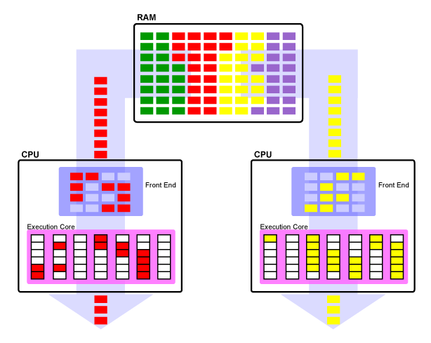

Beim hyperthreading werden die caches pro kern für mehrere Threads befüllt
Das kann man so ganz nett visualisieren:
links siehst du 2 threads, 2 kerne ohne HT, links threads in einem kern mit HT

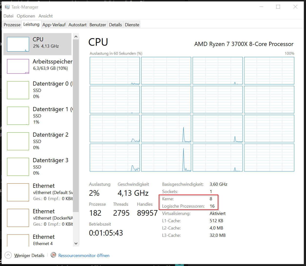

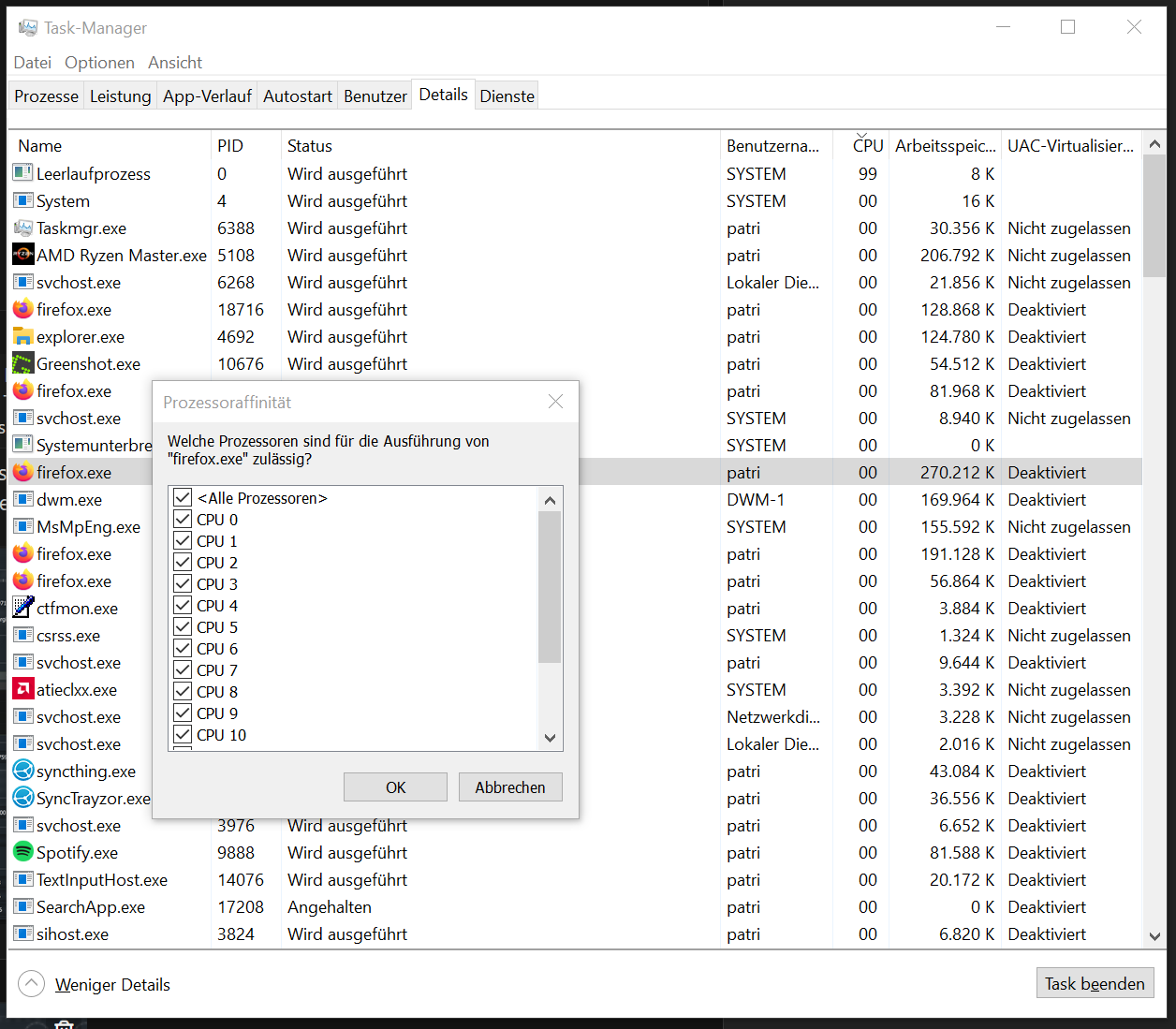

CoMo schrieb:
Dann weiter: Das OS hat keine direkte Kontrolle darüber, wie der Prozessor seine Threads verarbeitet und kann darauf nur bedingt Einfluss nehmen. Für das OS und darauf laufende Anwendungen ist jeder logische Prozessor gleichwertig.
Das OS weiß durchaus, was es da unter sich hat. Das OS selbst sagt: Dieser Thread läuft auf diesem Kern. Das entscheidet nicht die CPU. Deshalb kannst du auch die Prozessoraffinität auswählen.
2023-02-27 22_58_27-Verständnisfrage zu SMT _ Hyperthreading _ ComputerBase Forum – Mozilla Fi...png

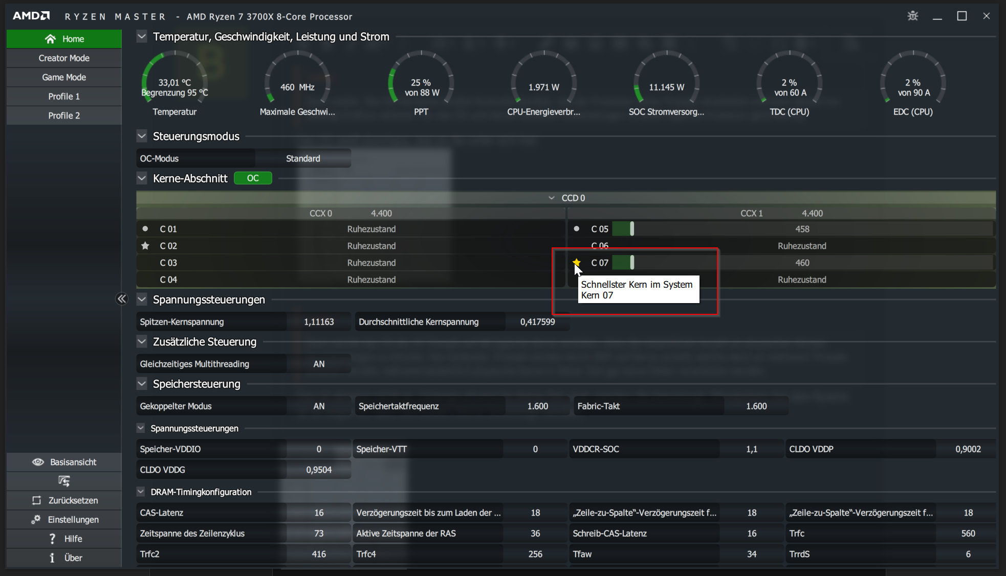

CoMo schrieb:
Dann würde das OS die 24 Threads auf 48 logische Kerne verteilen, ohne die tatsächliche Anzahl an physischen Kernen berücksichtigen zu können. Das bedeutet, Threads würden durch SMT auf Kerne verteilt, welche dann an mehreren Threads arbeiten würden, während tatsächlich physische Kerne in dieser Zeit gar keine Daten verarbeiten würden.
Das ist absolut nicht so. Solange physische Kerne frei sind, werden die bevorzugt. Mindestens bei den Ryzens ist es sogar so, dass bekannt ist, welcher der beste Kern ist. Entsprechend wird auch ausgewählt.
2023-02-27 23_01_17-Verständnisfrage zu SMT _ Hyperthreading _ ComputerBase Forum – Mozilla Fi...png
