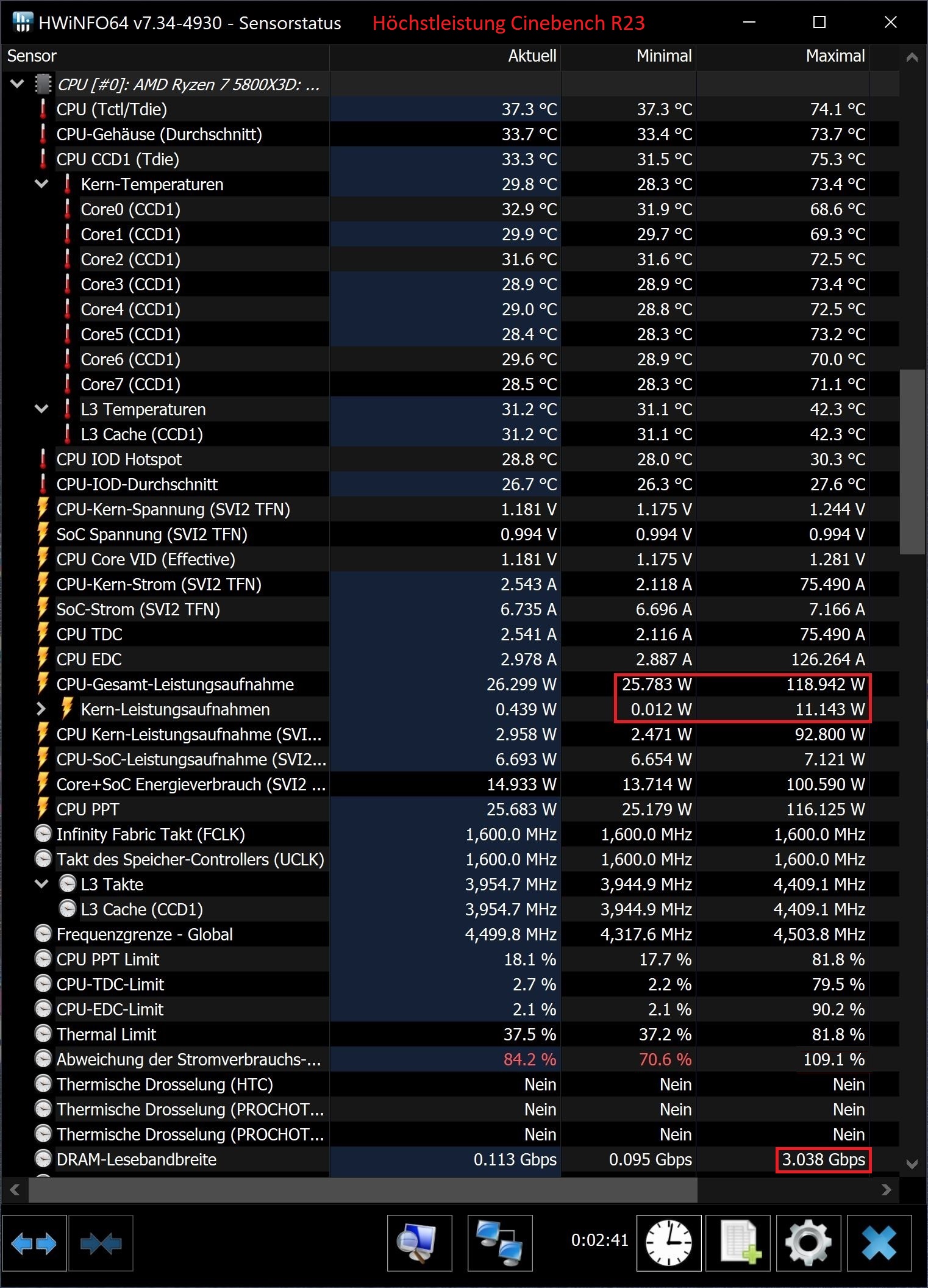

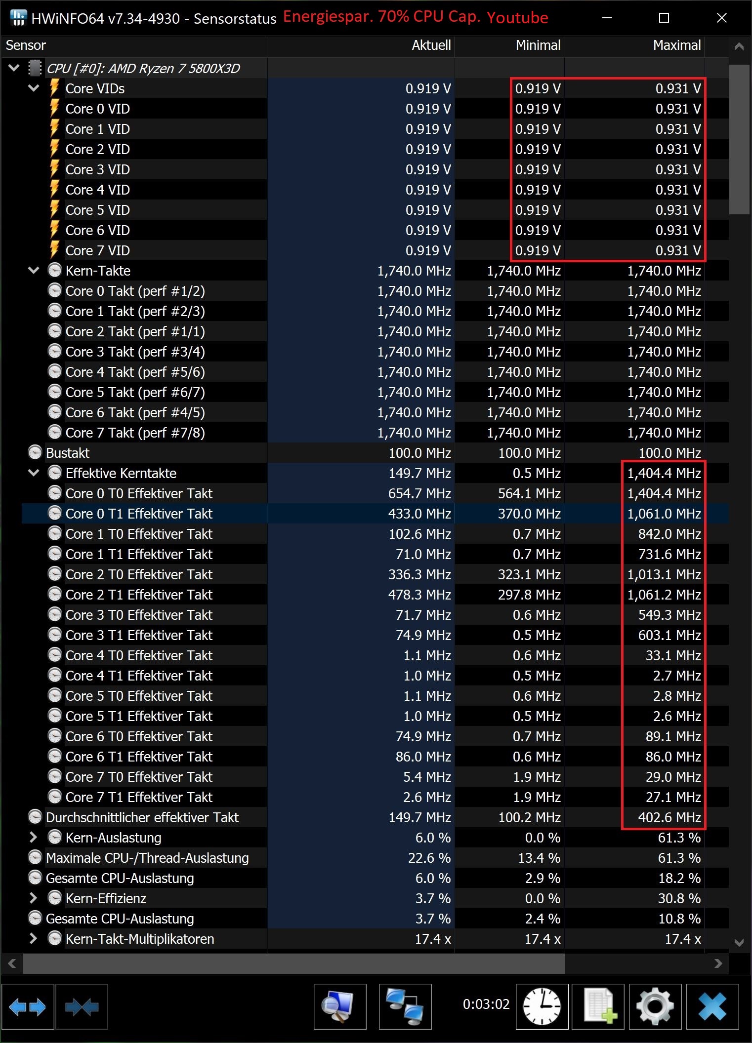

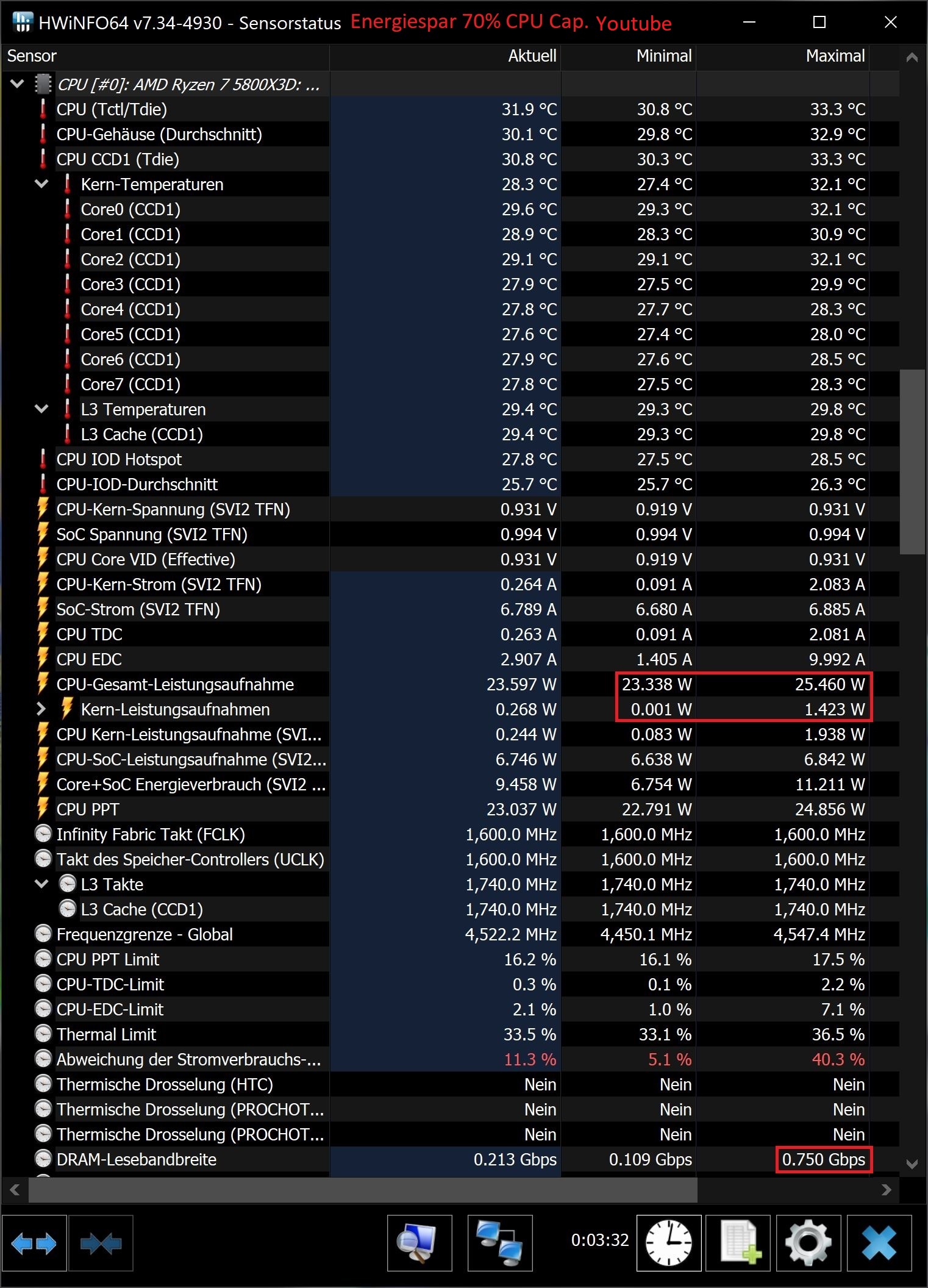

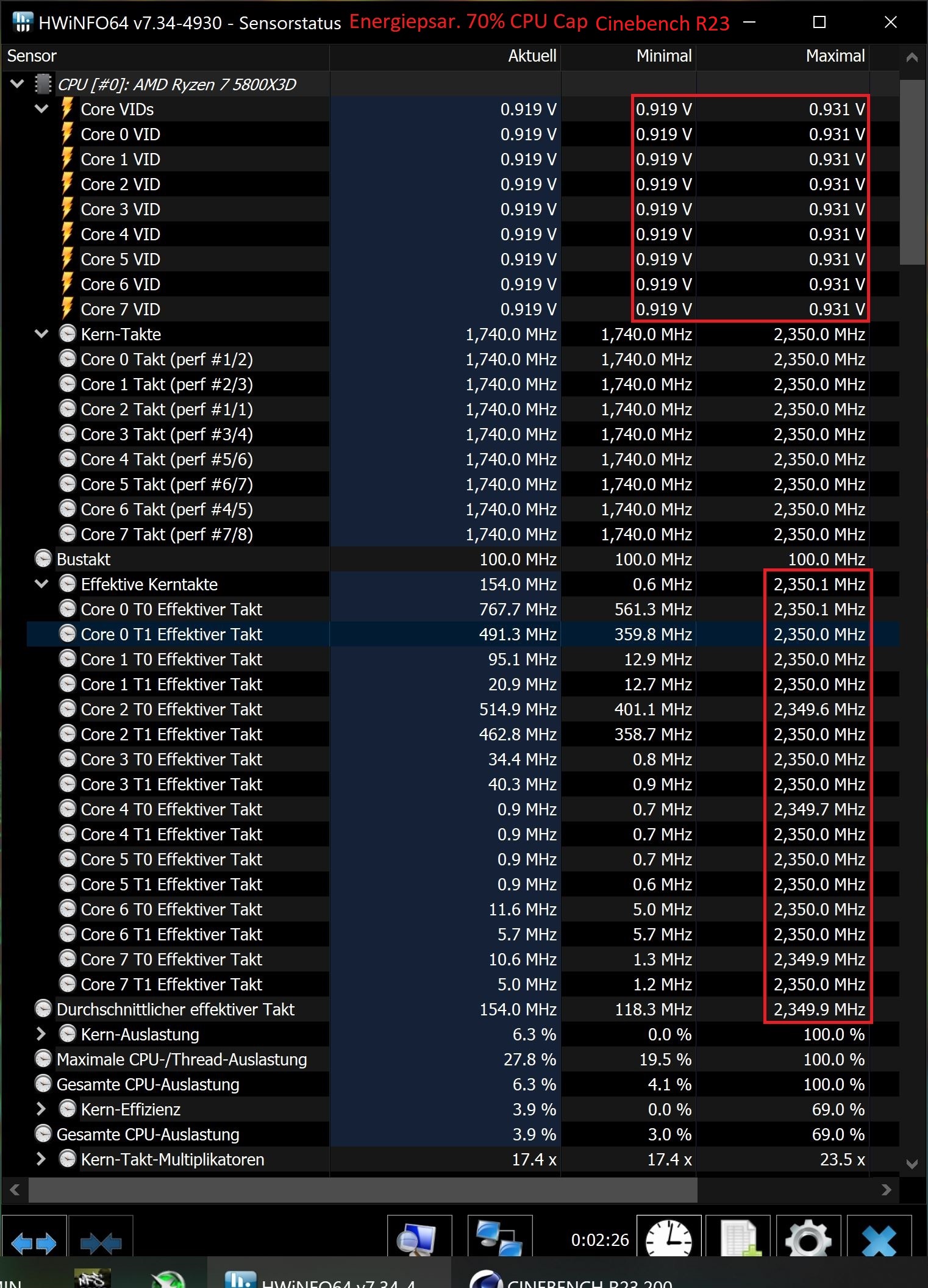

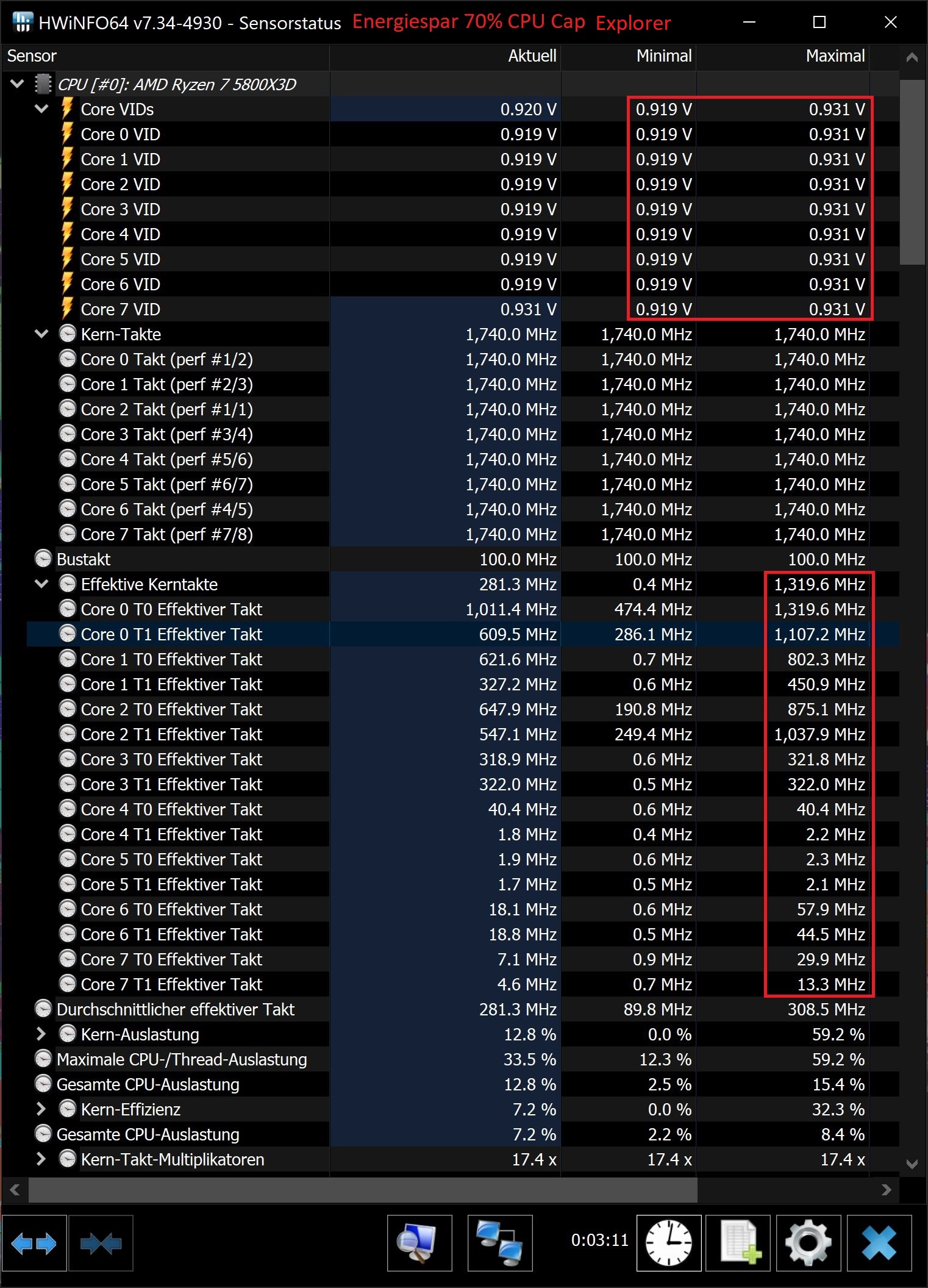

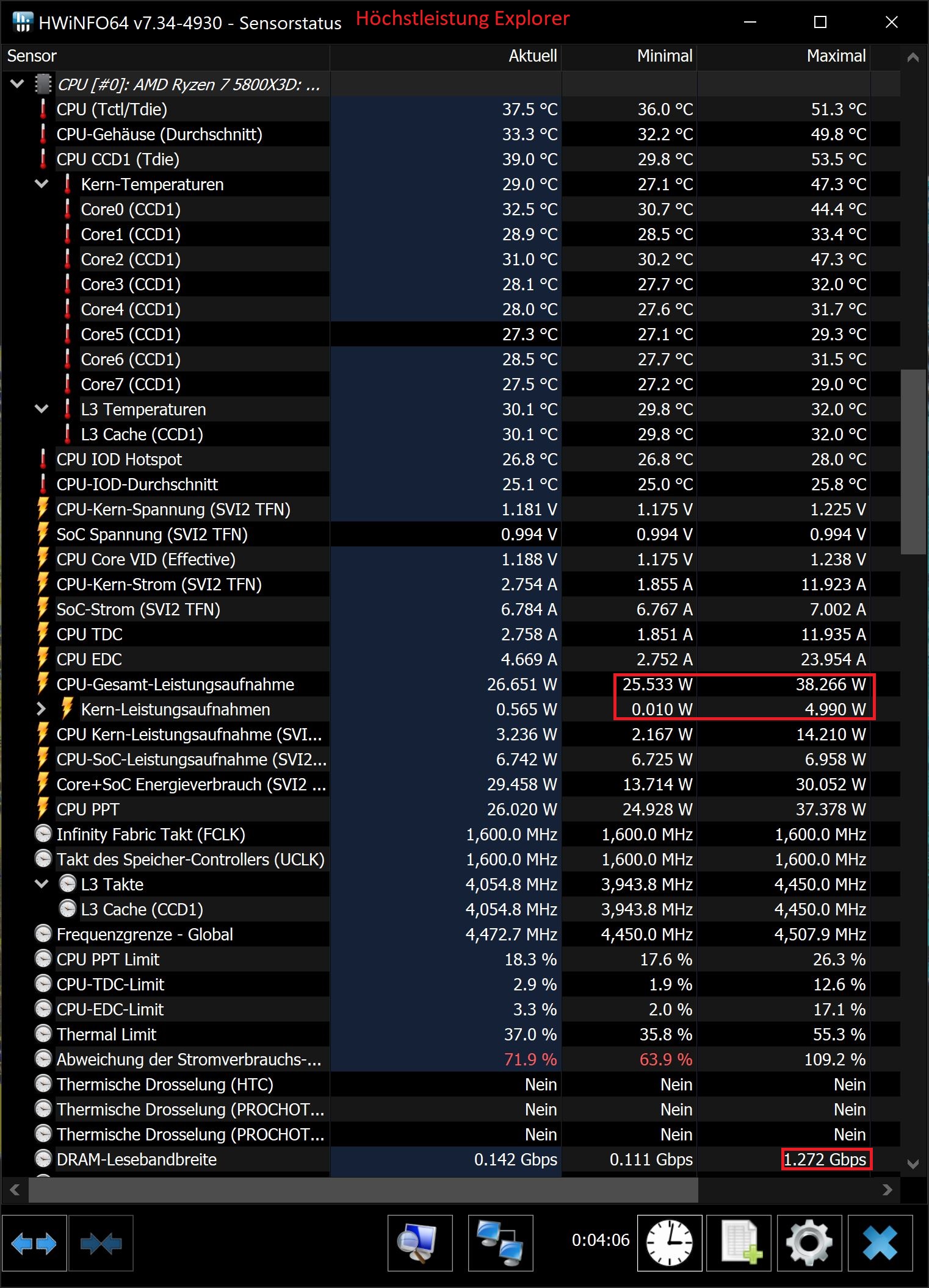

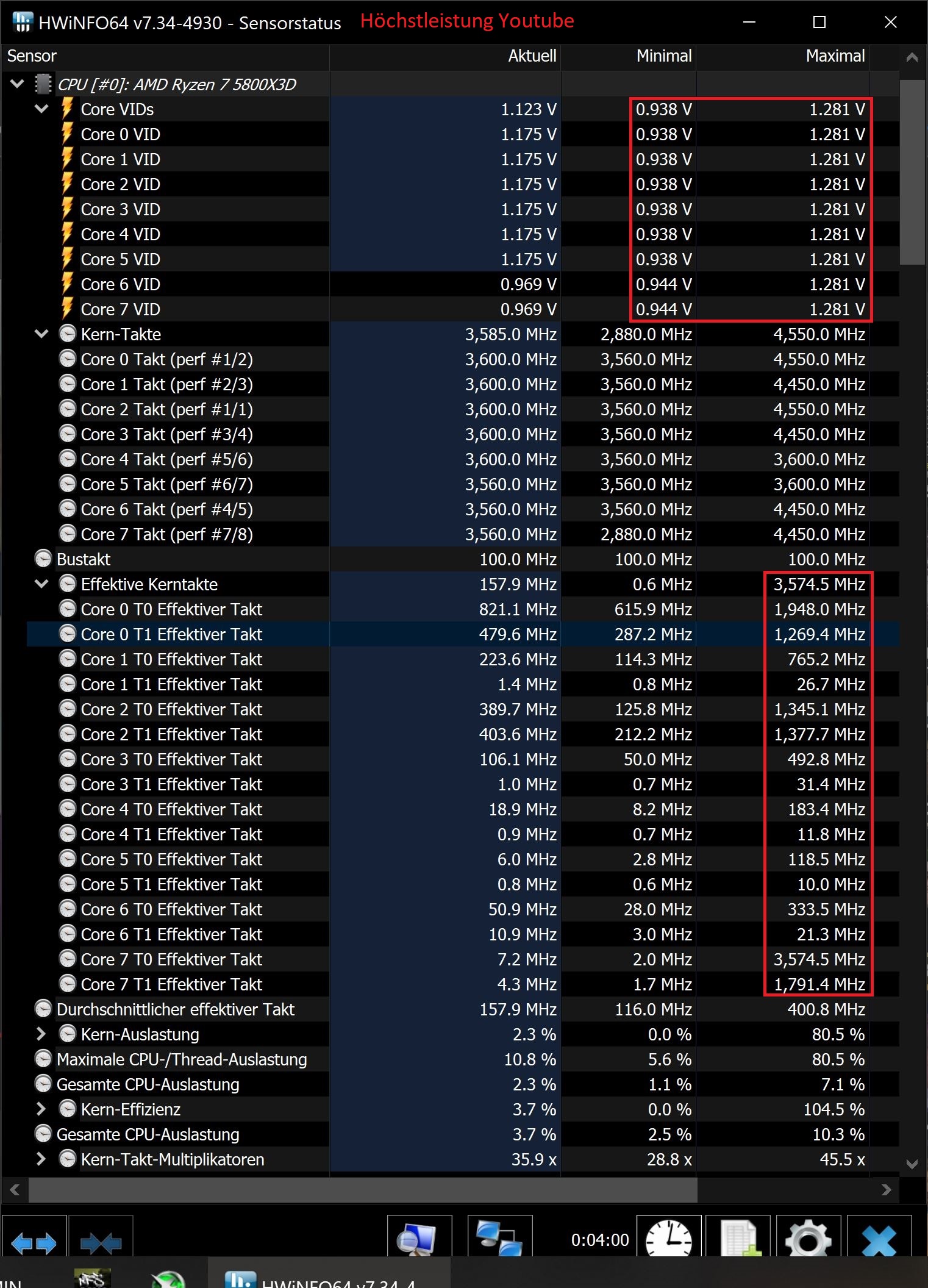

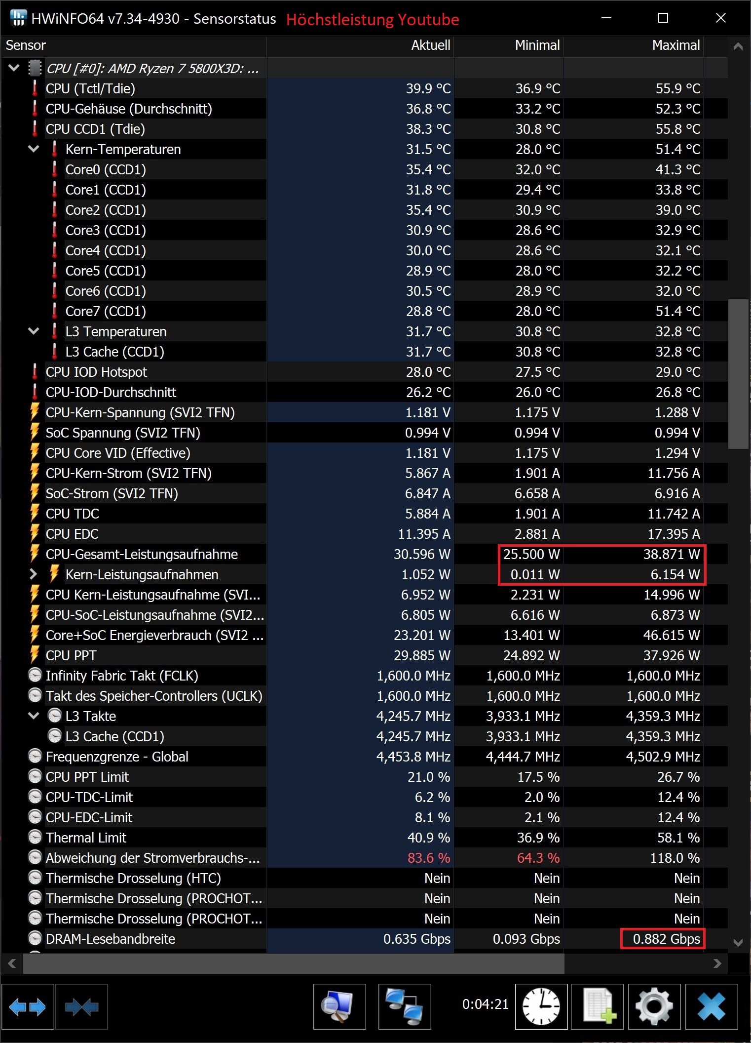

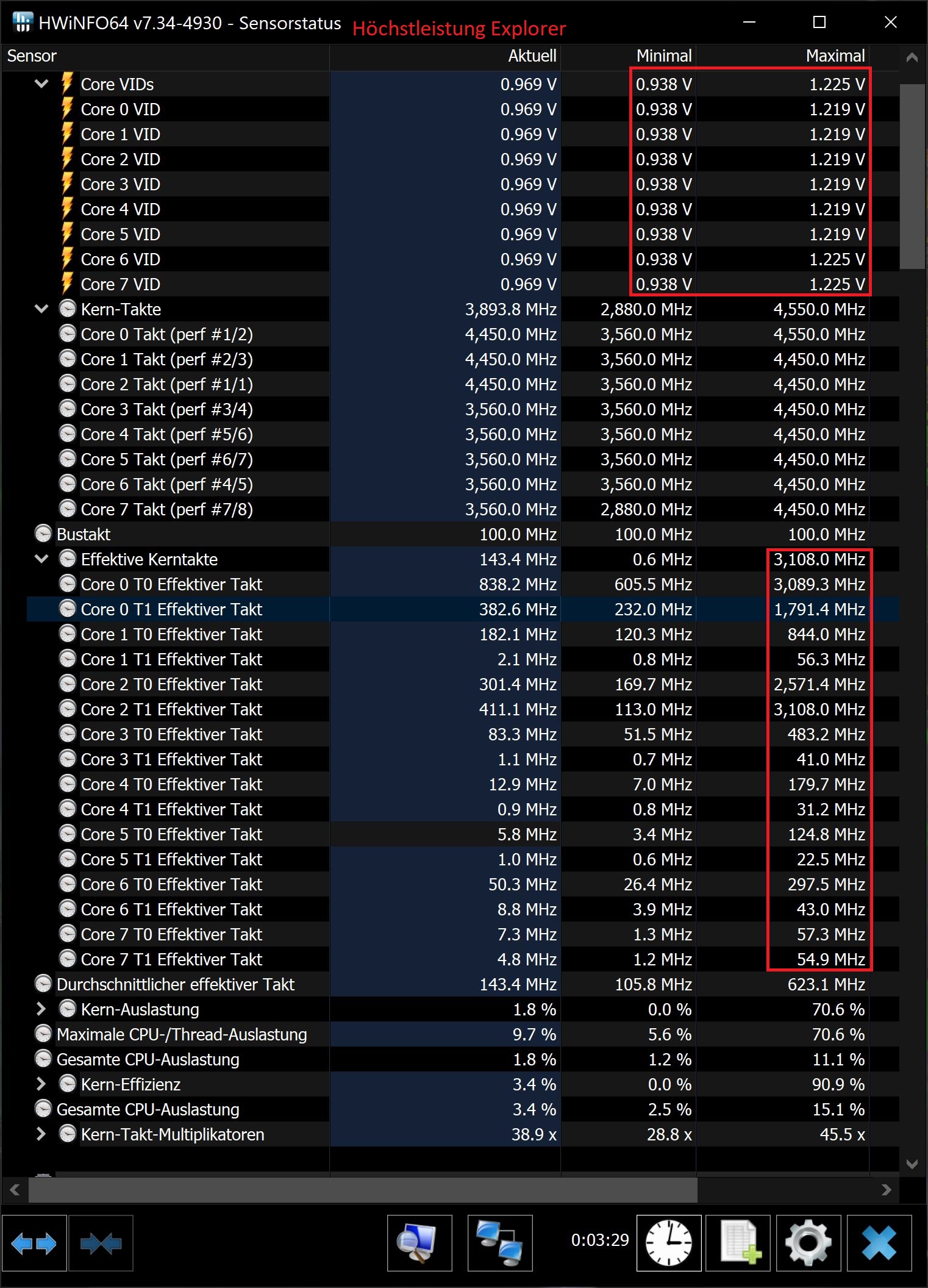

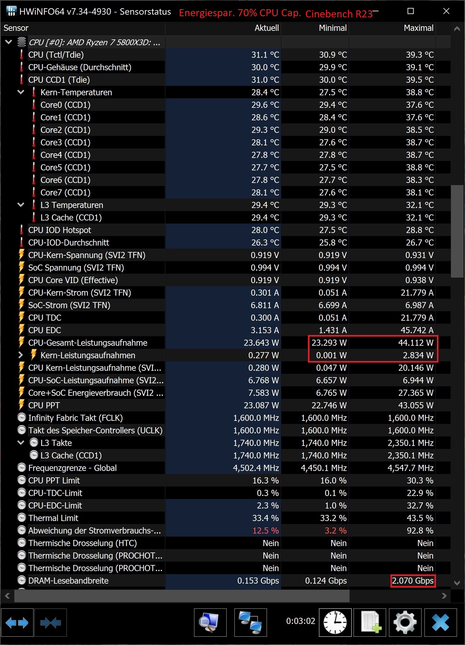

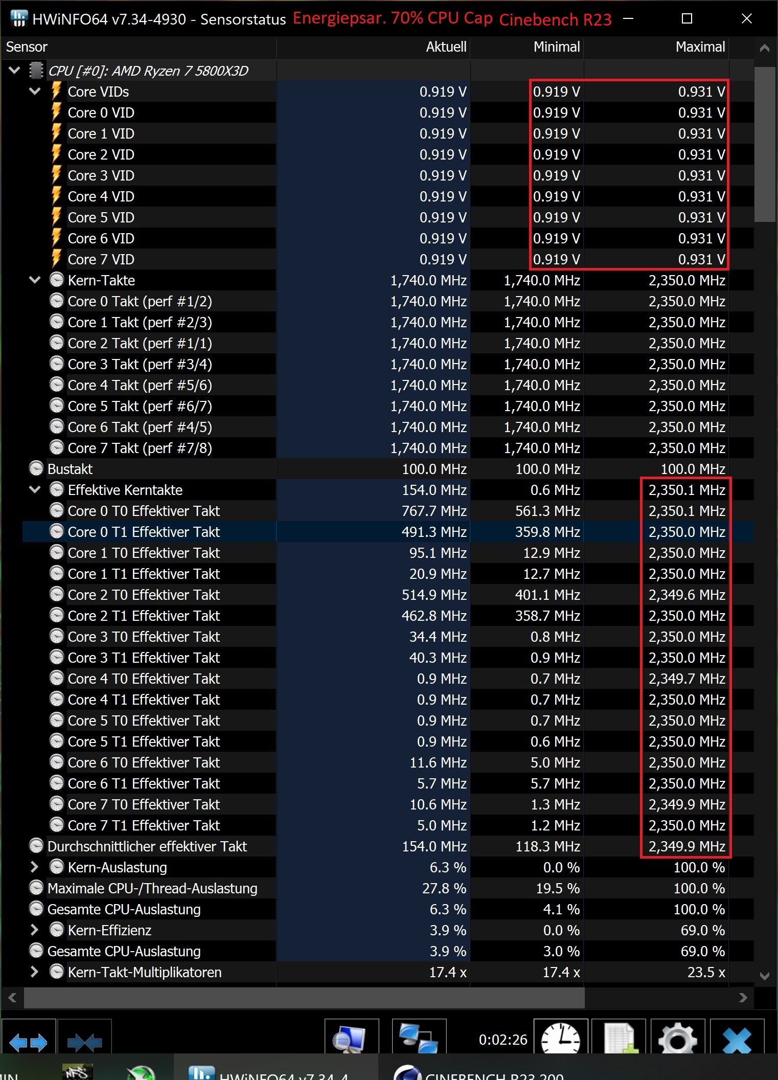

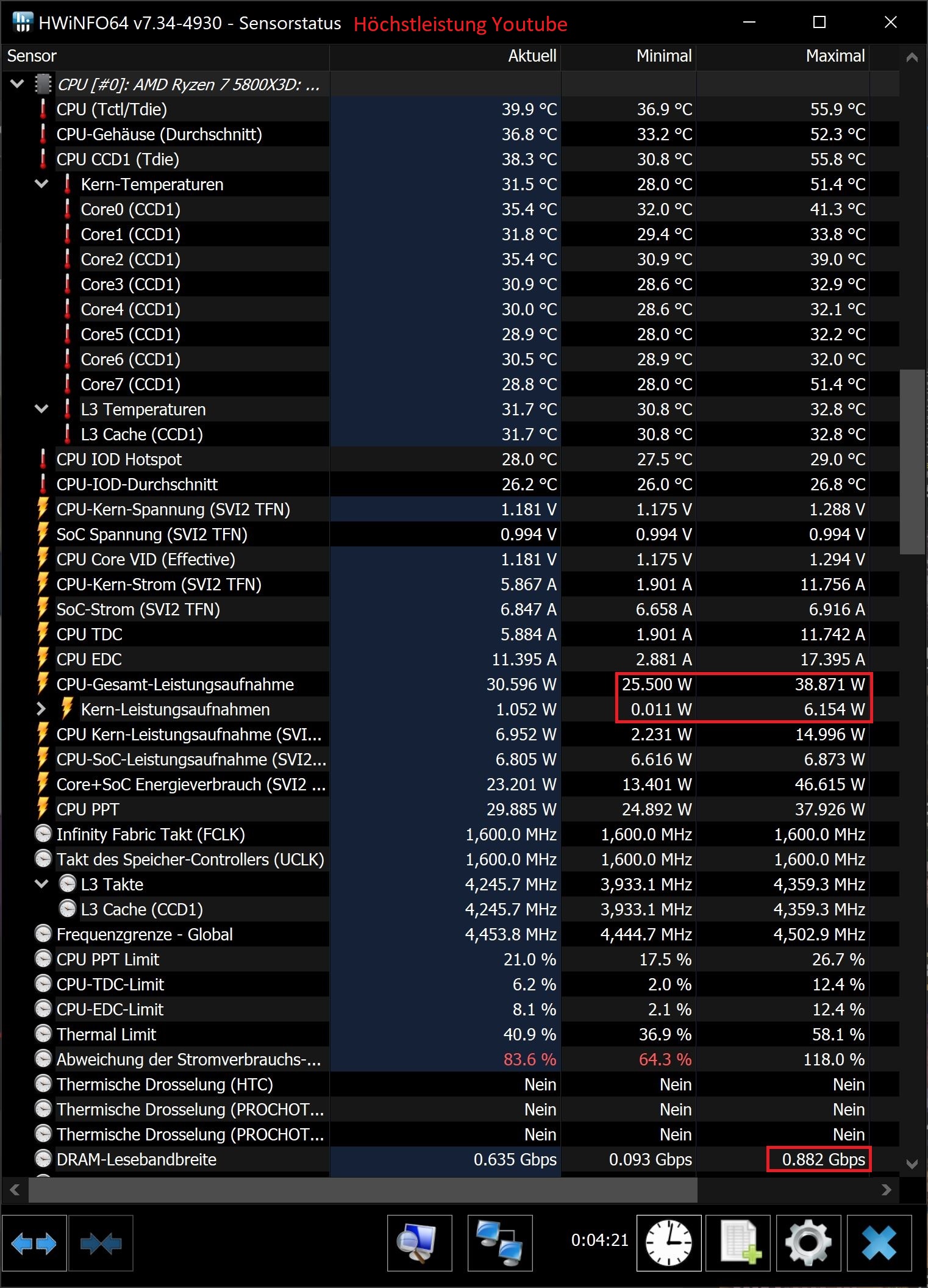

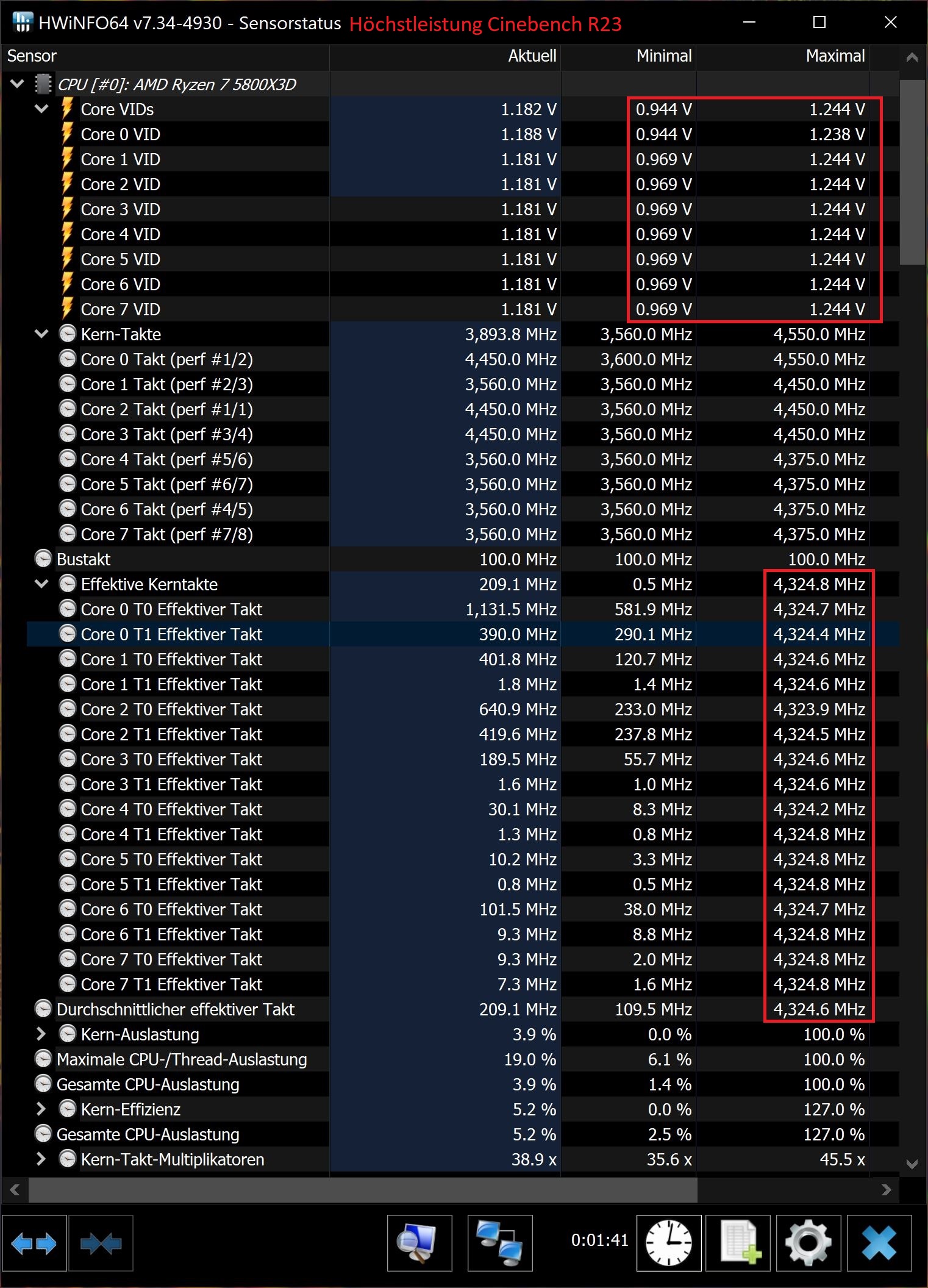

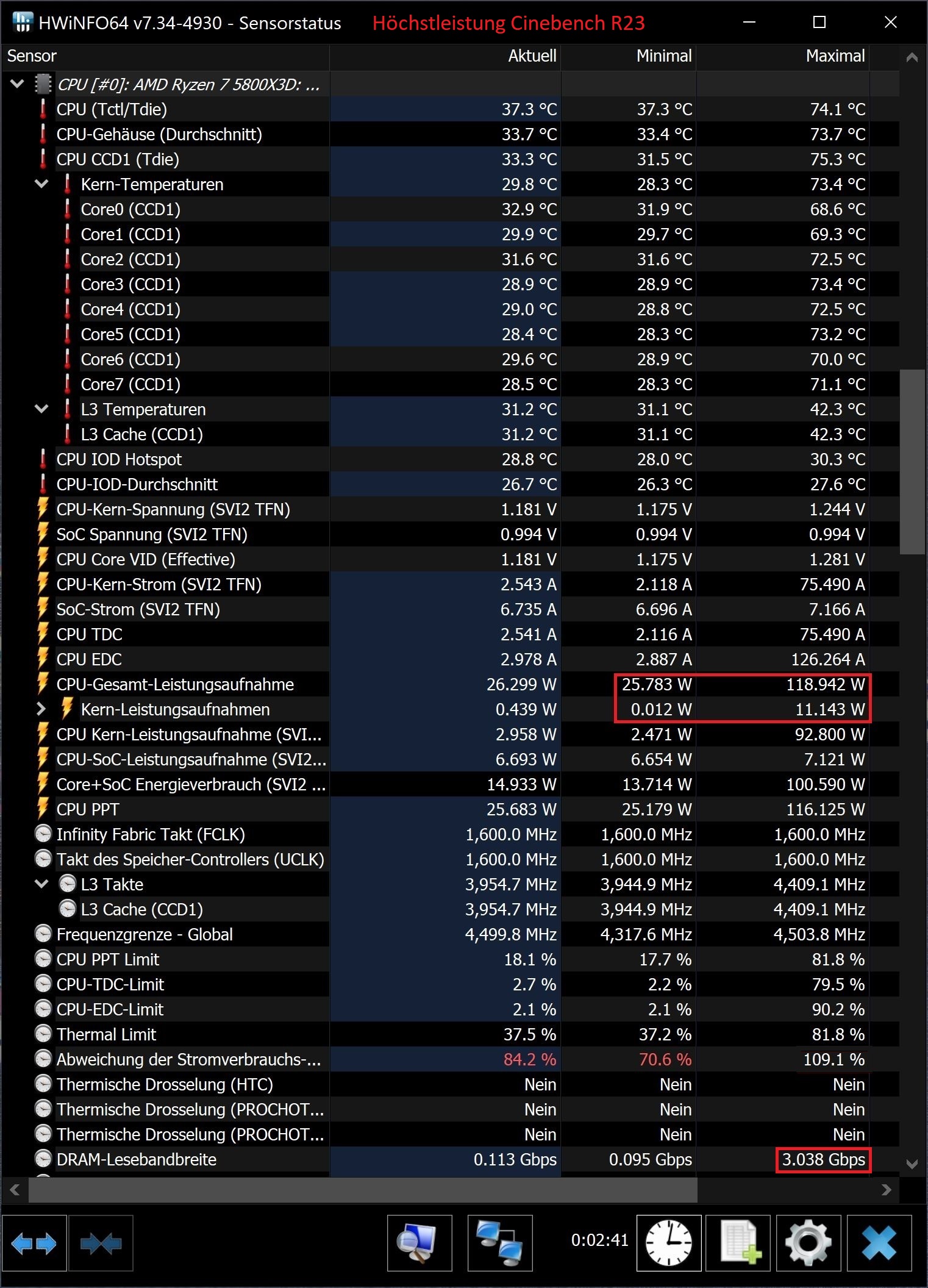

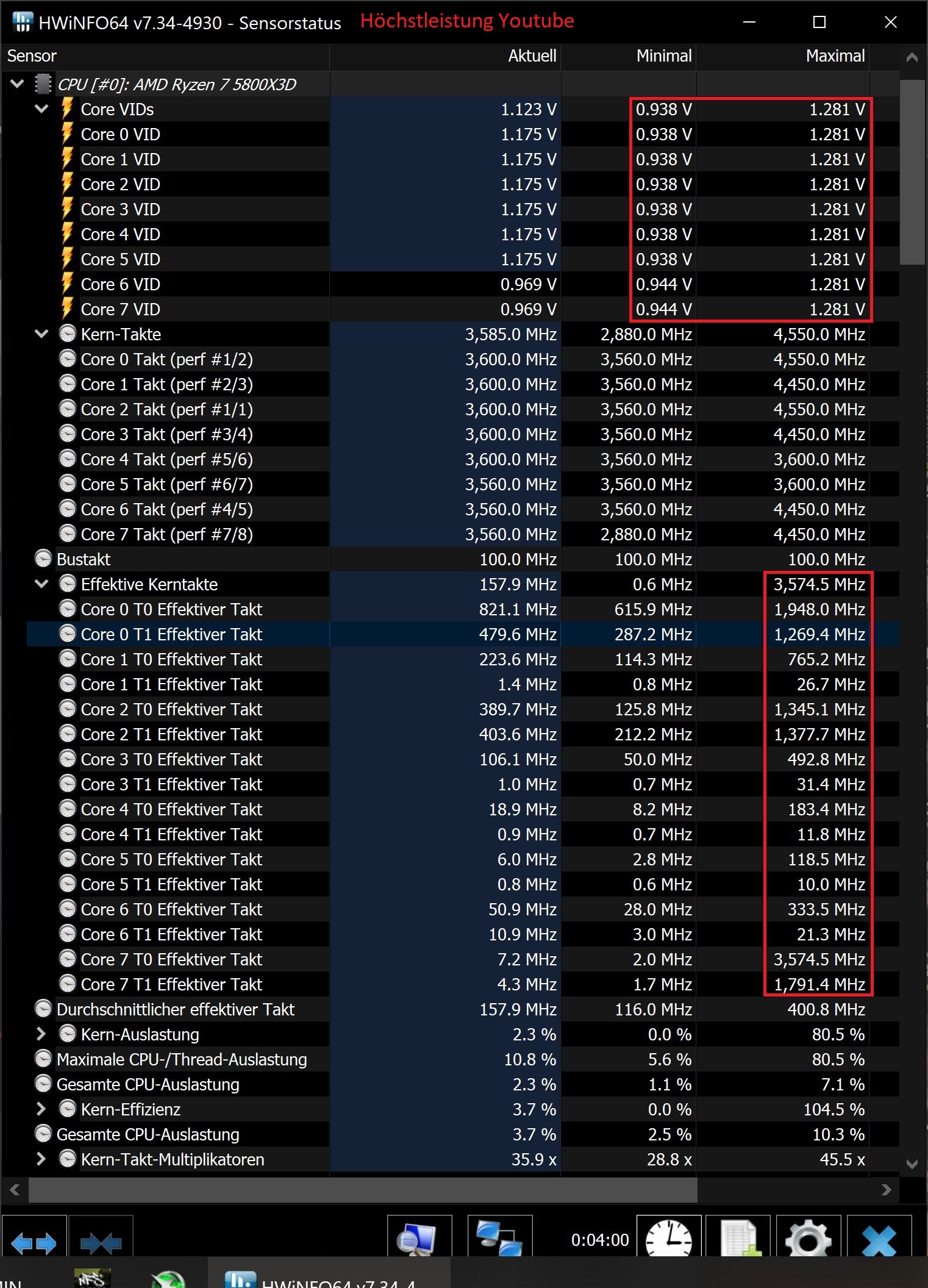

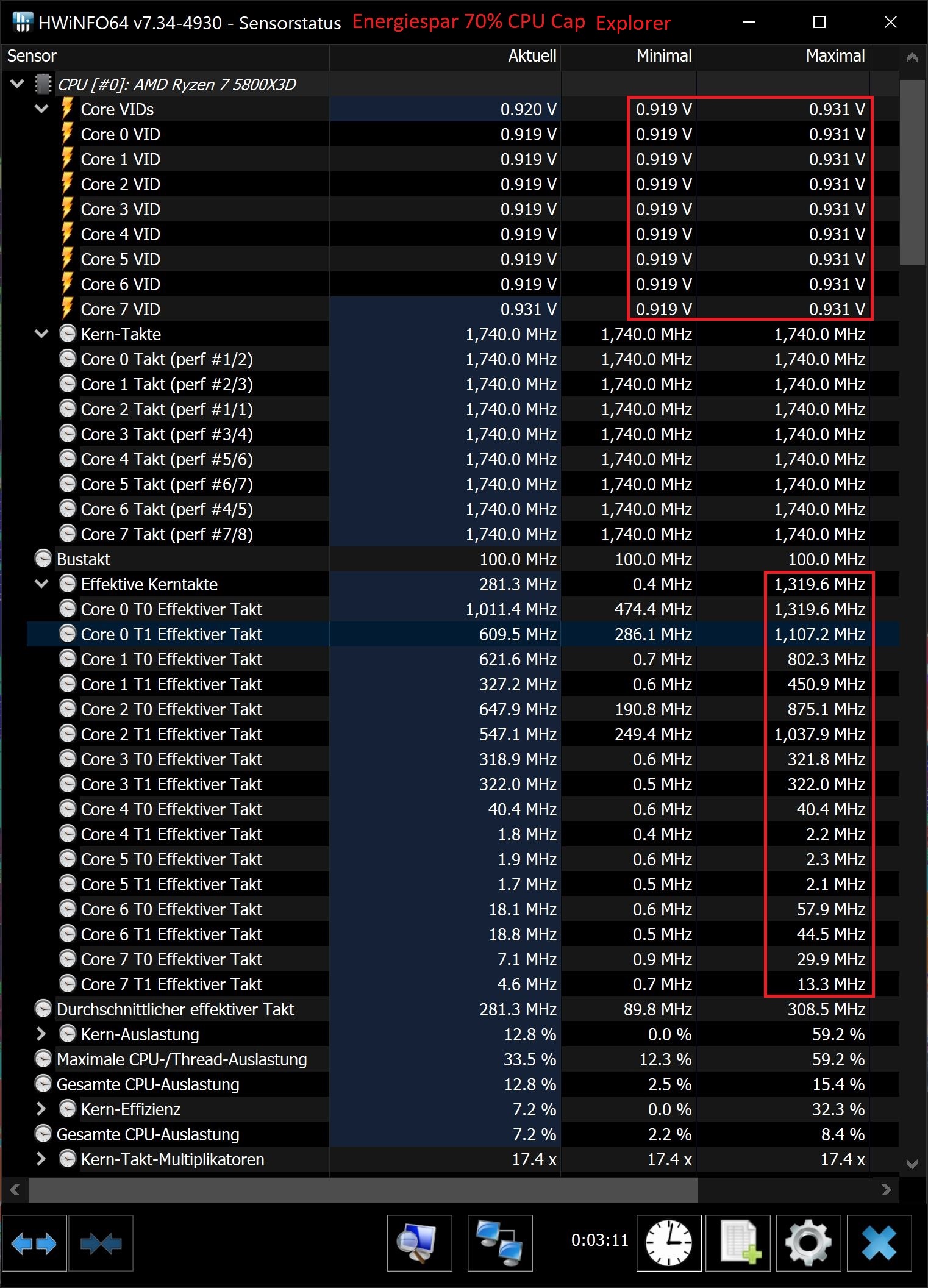

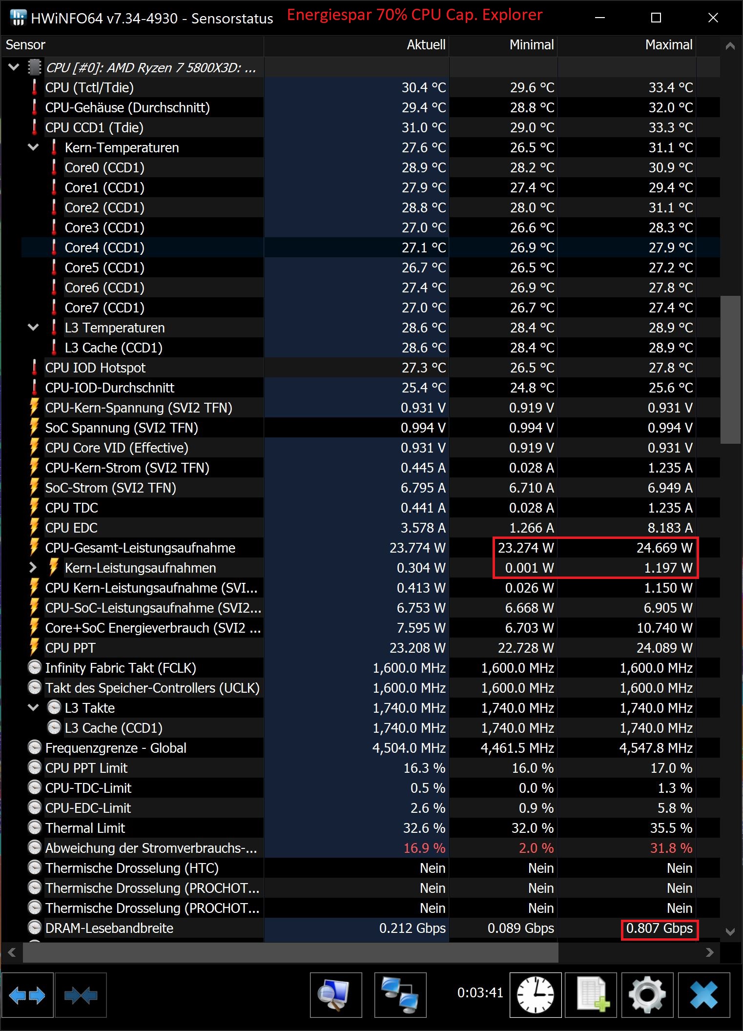

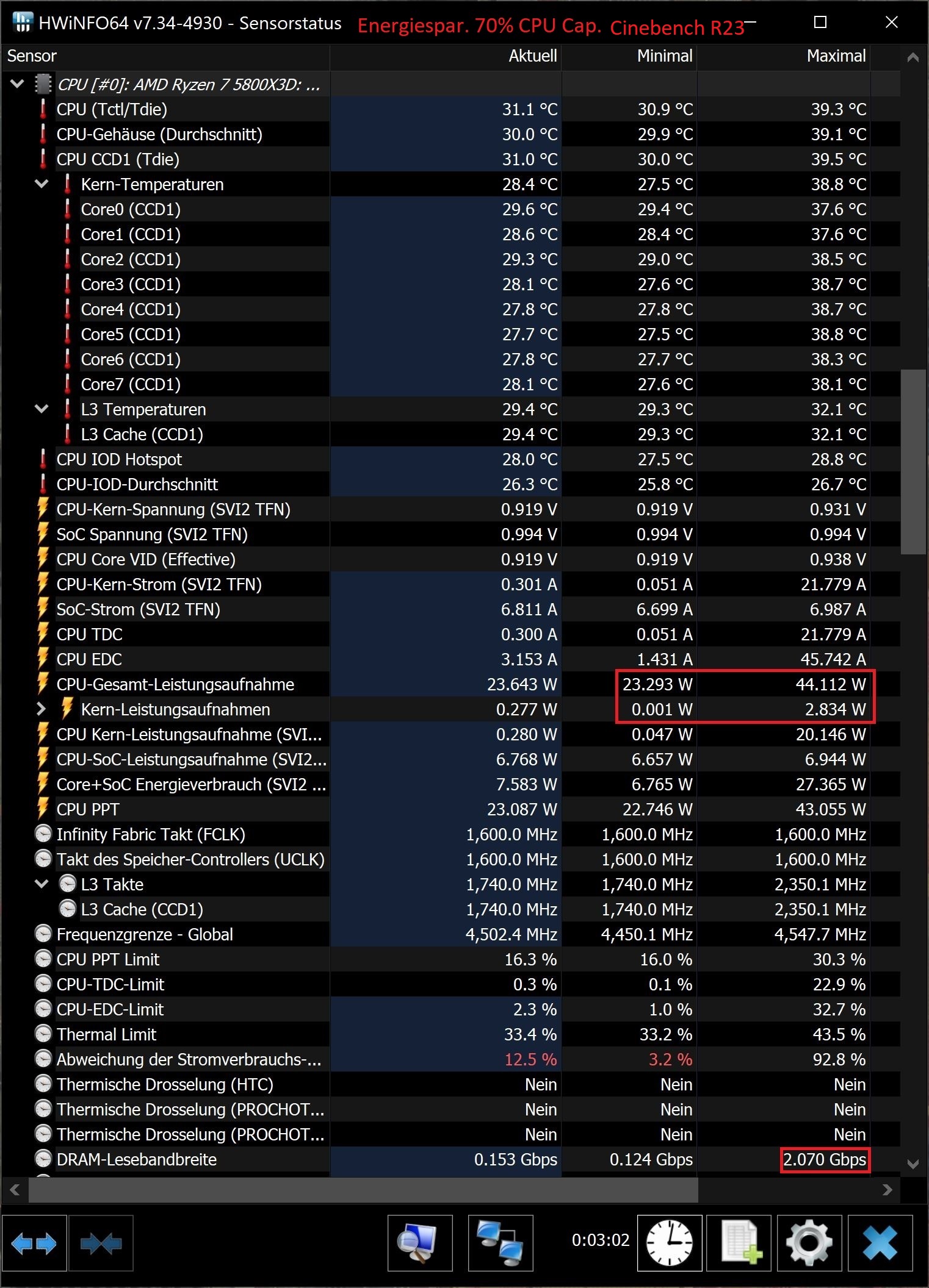

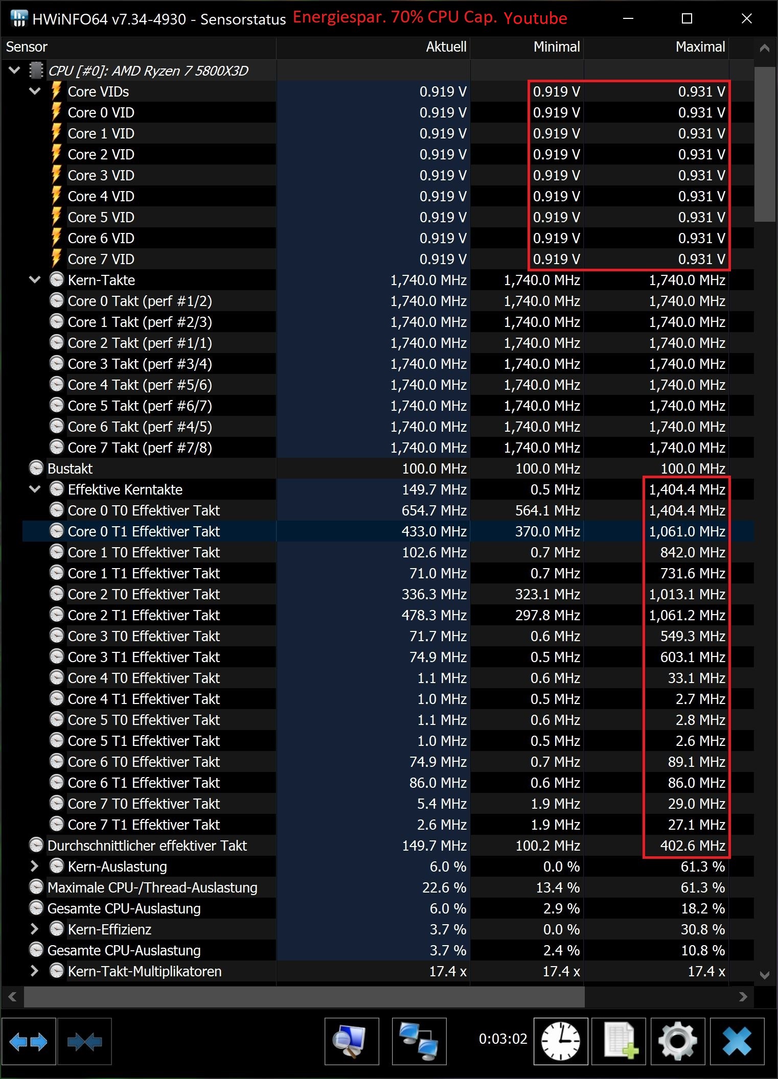

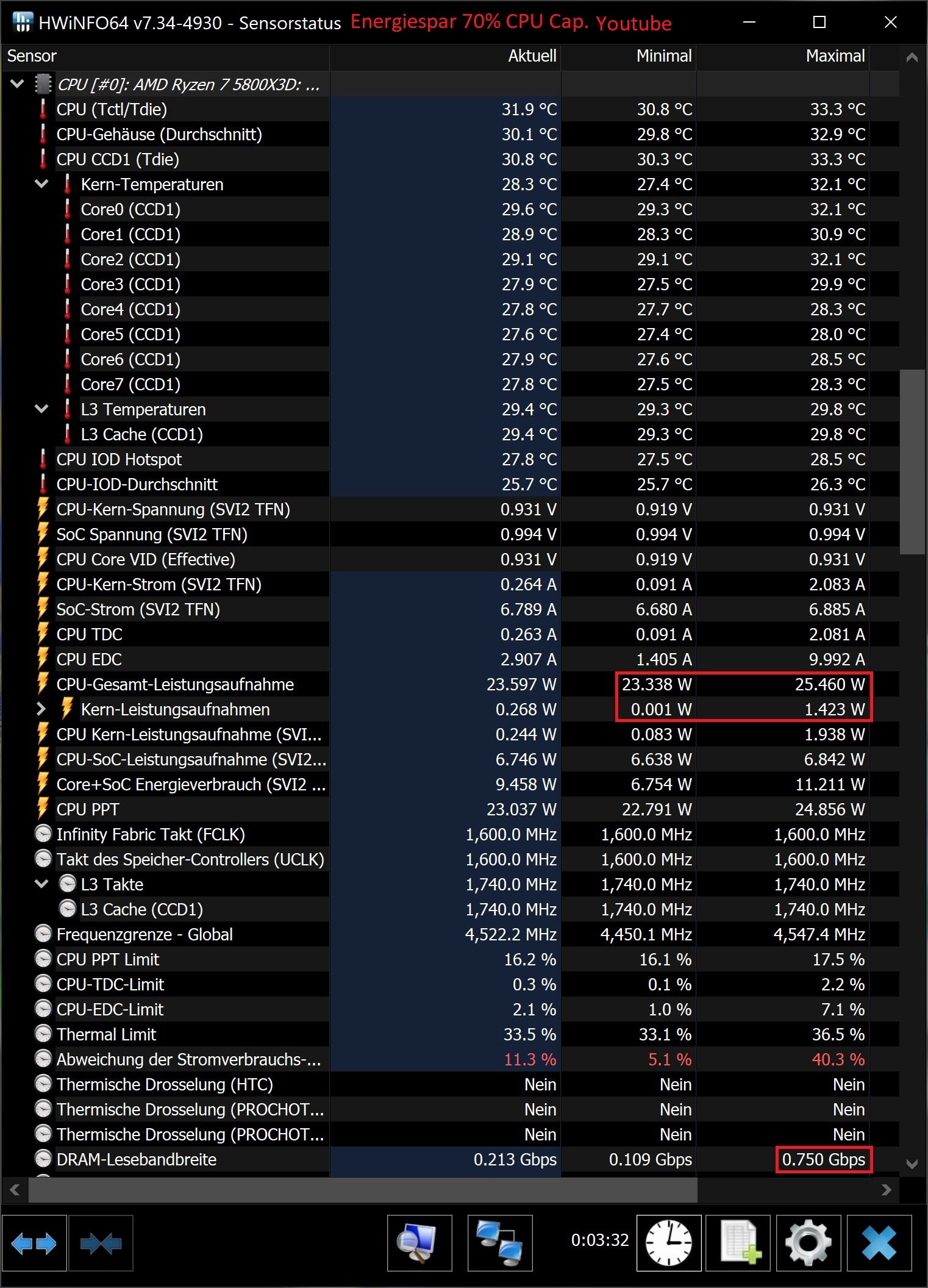

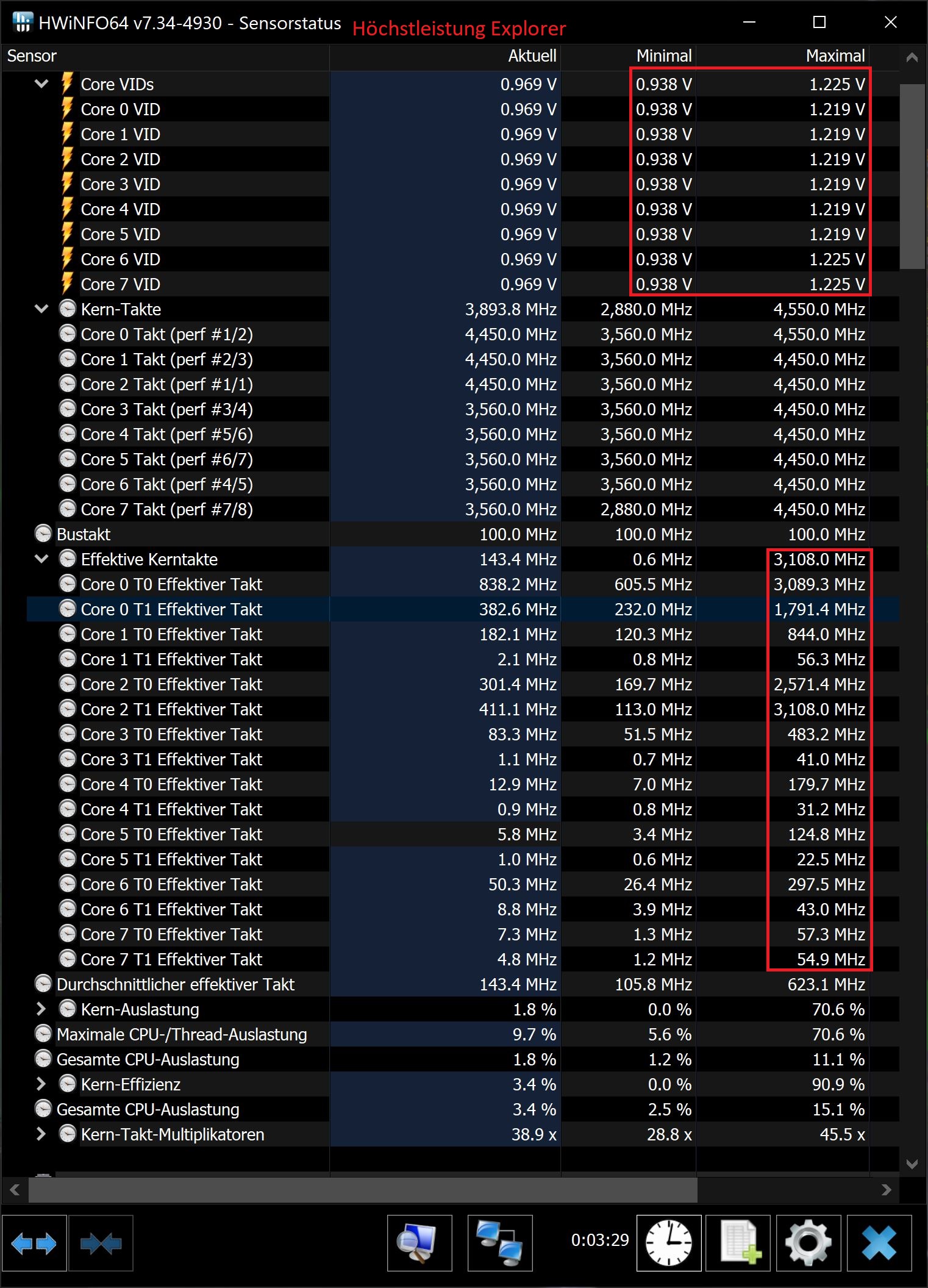

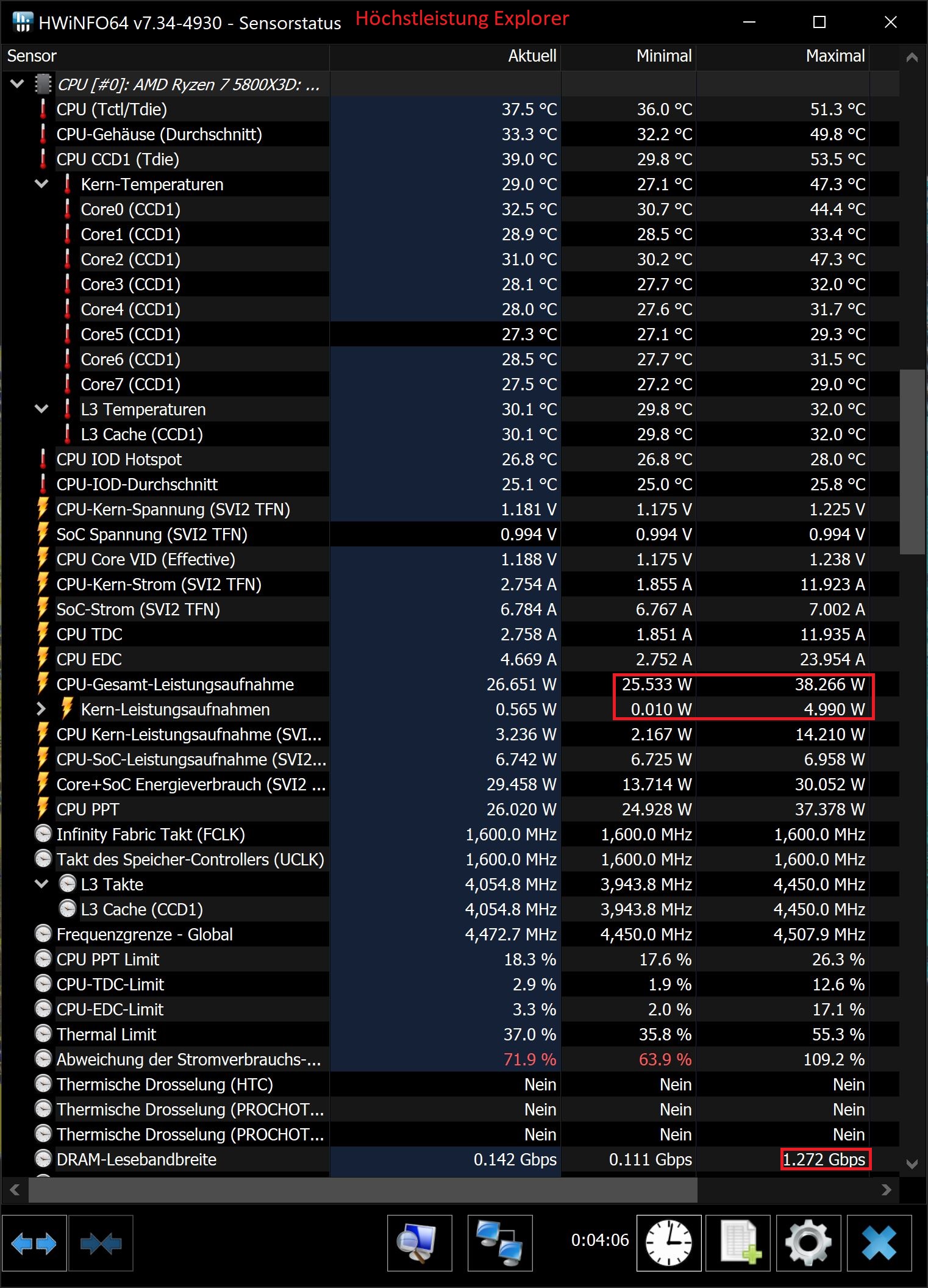

Ich hab ma n ganz schnellen Test gemacht (Is schon spät 😅) Weil ich gar kein Bild hatte. Hwinfo stats in den Anhängen.
Jeweils auf höchstleistung und dann Energiesparplan mit 70%cap, einen CB R23, n kurzes YouTube Video 1080p und paa min im Explorer rumgeklickt
In meinem Fall getestet mit nem 5800x3d
Auf 70% gecapped viel eins sofort auf.... Laaaangsam. Alles ist zäher und dauert n Moment. Das war's mit schon net wert (kann aber auch an der generellen idle Last mit Aquasuite, Spotify, RGB Software blablablub liegen)
Strom spart er aber definitiv. Und die Spannungen sind auch niedriger..
Aber effizient ist anders. Wenn's dir auf 10watt bei Explorer/web browsing ankommt kannste das schon machen. Aber läufts dann bei dir net auch alles n bissl zäher?
Danke für die ganze Mühe. Sehr interessante Ergebnisse.
Läuft bei mir dann alles etwas zäher? Ja und nein. Es kommt ganz auf die Anwendung an.
Was zusätzliche Programme betrifft, bin ich sehr minimalistisch eingestellt:
Apps wie ICUE, MSI Afterburner oder Geforce experience nutze ich erst gar nicht. Das scheint schon einen Unterschied zu machen
Bei normalen Desktopanwendungen (Office, Internet, YT/Twitch) merke ich gar keinen Unterschied.
Zäh wird es allerdings dann, wenn es ums Laden von größeren Programmen wie Spielen geht.
No man's Sky, WoWs oder Valheim brauchen dann eine Weile.
Die Spiele selbst verlieren kaum FPS, aber Ladezeiten sind dann schon nervig.
Von GTA 5 reden wir besser erst gar nicht.
Und natürlich in Programmen wie Unity oder Blender.
Da fällt mir dann meist wieder ein, daß ich im Energiesparmodus bin, und oft schalte ich dann wieder um.
aber sonst läuft der PC zum größten Teil auf Sparflamme.
Auch praktisch zum Schlafen gehen. Ich mach mir dann eine kleine playlist von Videos, und wen die durch sind, fährt der Rechner runter.
Reaktionen: fairhext
