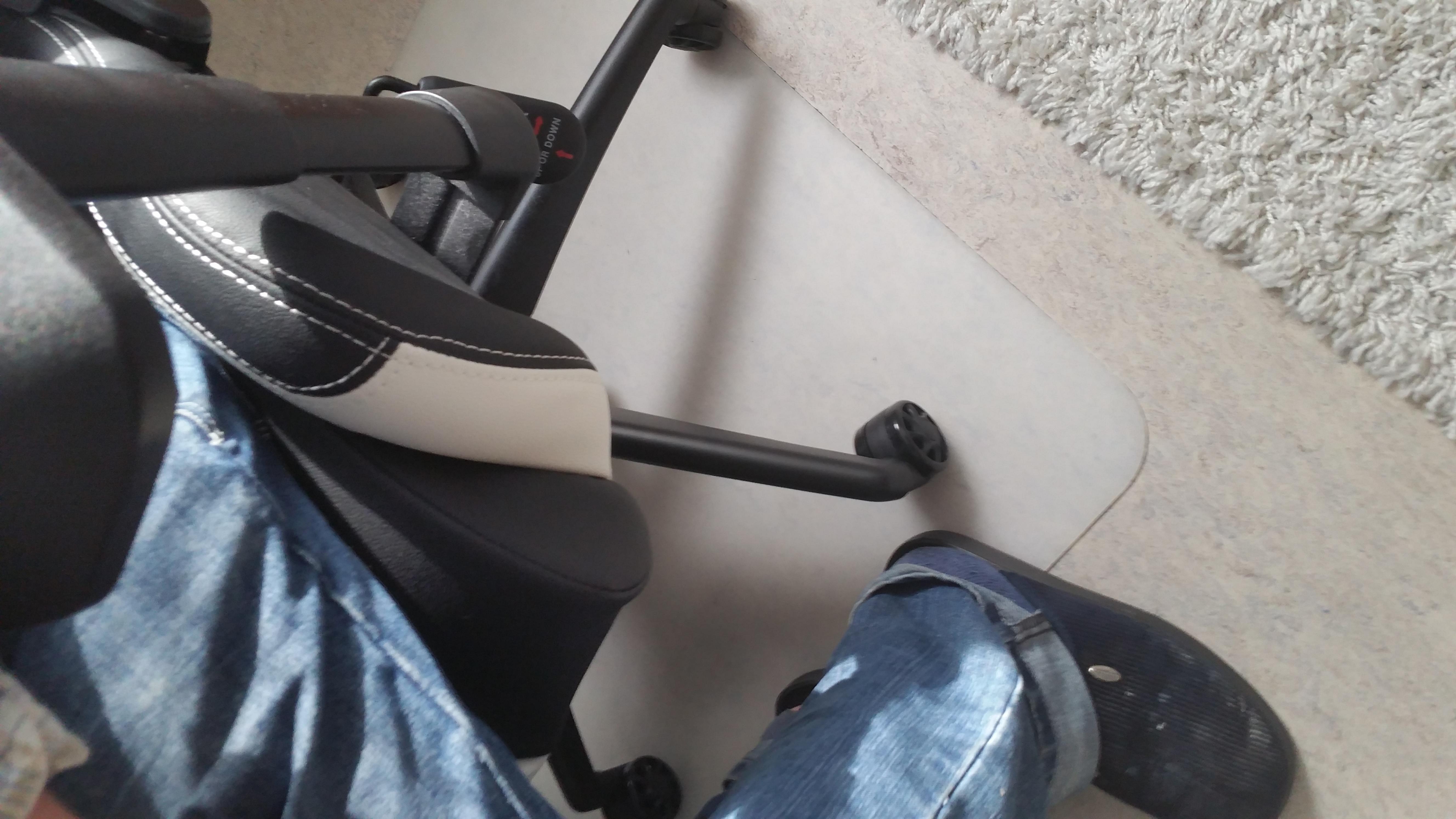

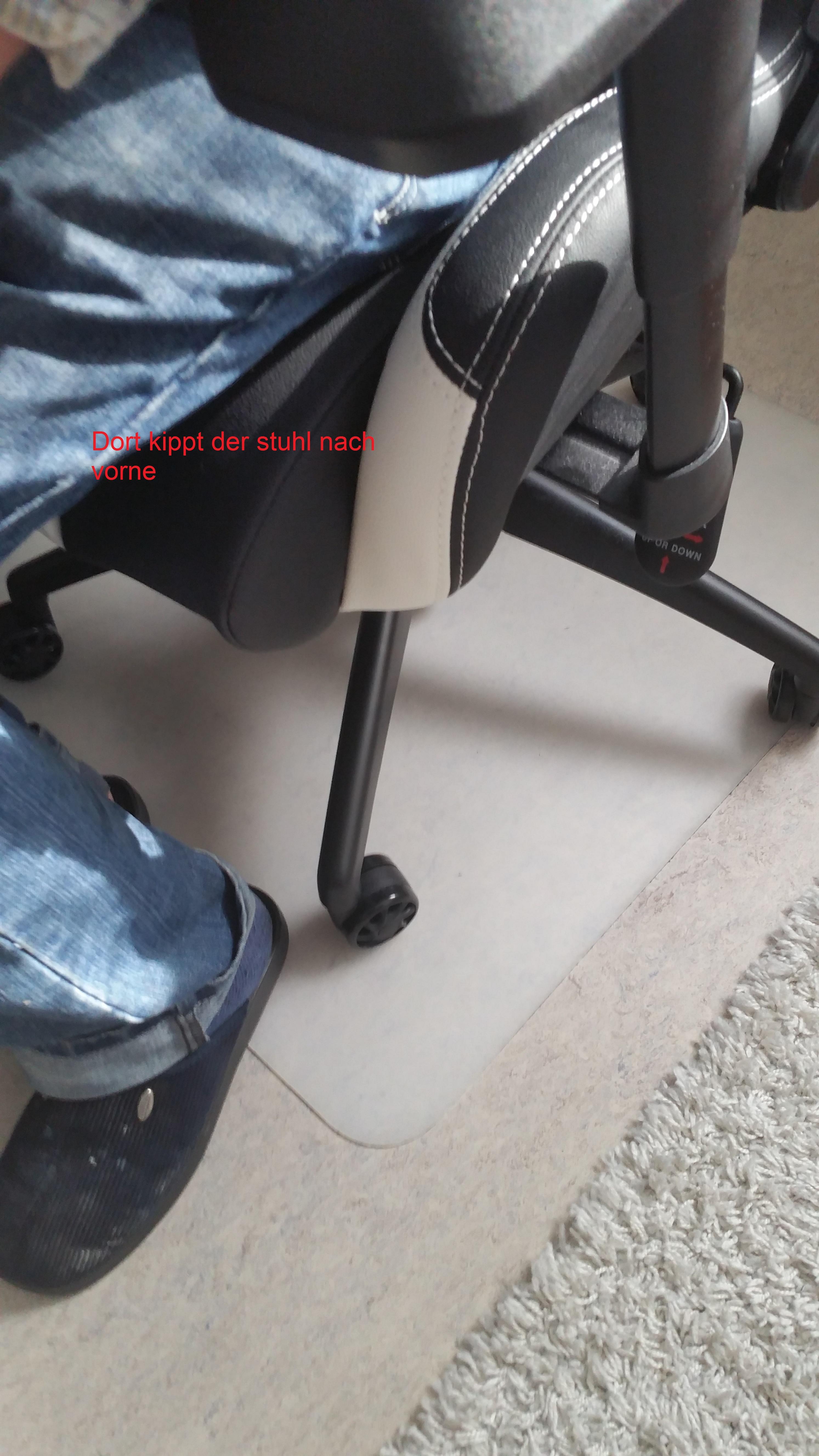

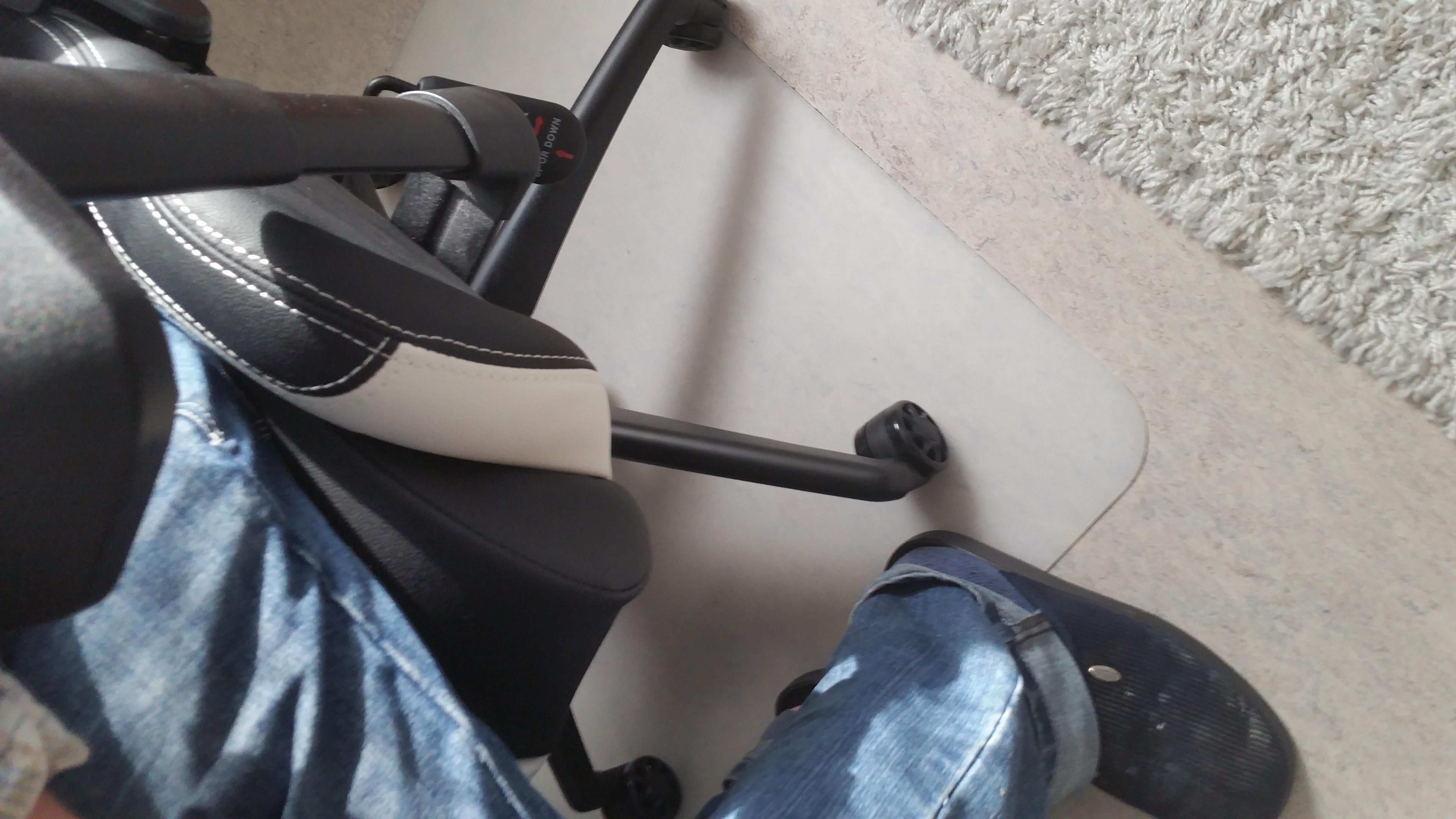

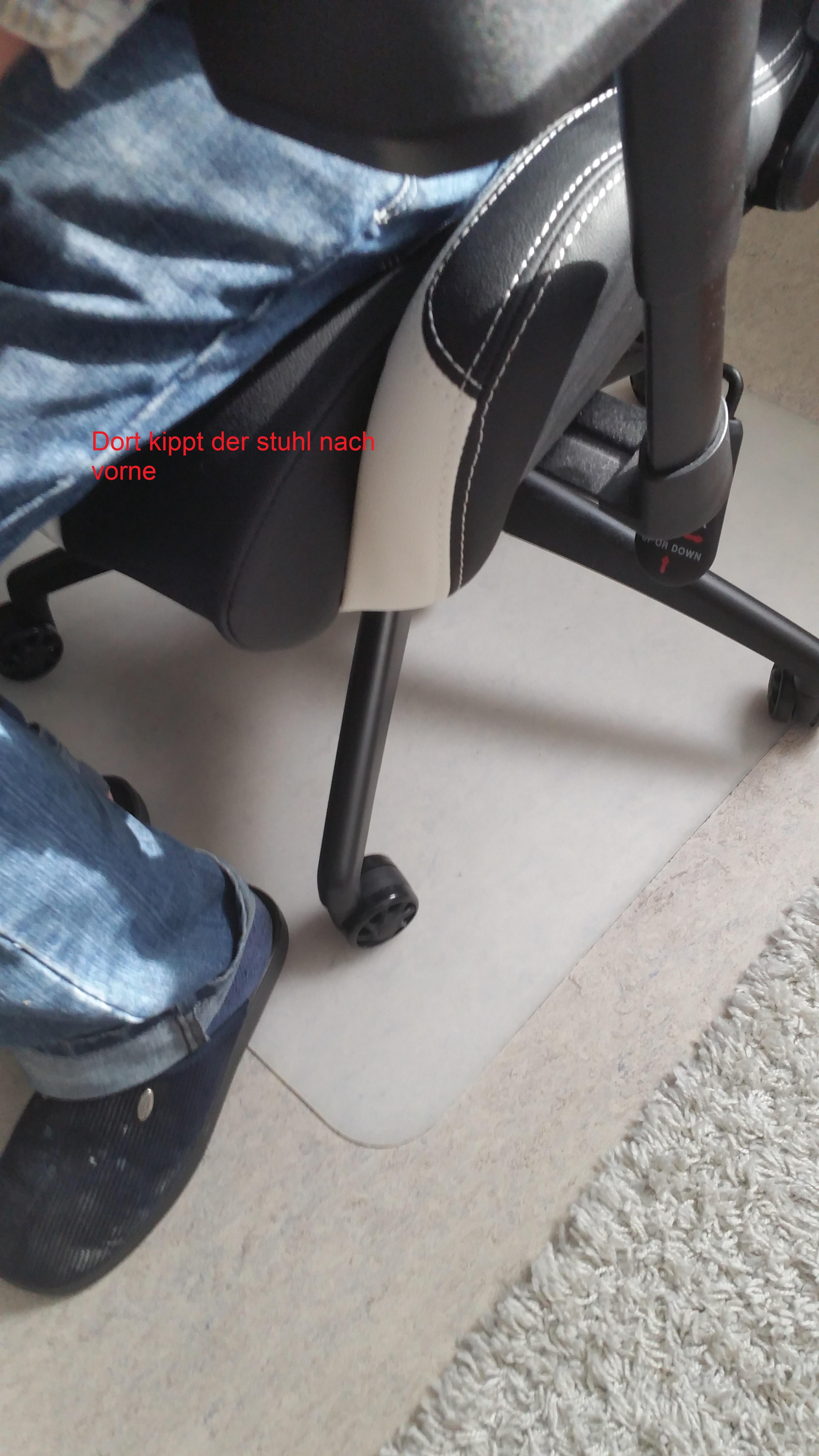

ich hätte einfrage bezüglich dieses Stuhls ich habe im am 26 3.2016 bestellt bei caseking. Zur zeit macht der stuhl Probleme und zwar kann ich mit dem Stuhl nach vorne kippen,was davor nicht möglich war. ich wollte wissen ist der stuhl dahingehend defekt?,wenn ja kann ich mein Geld zurück bekommen?

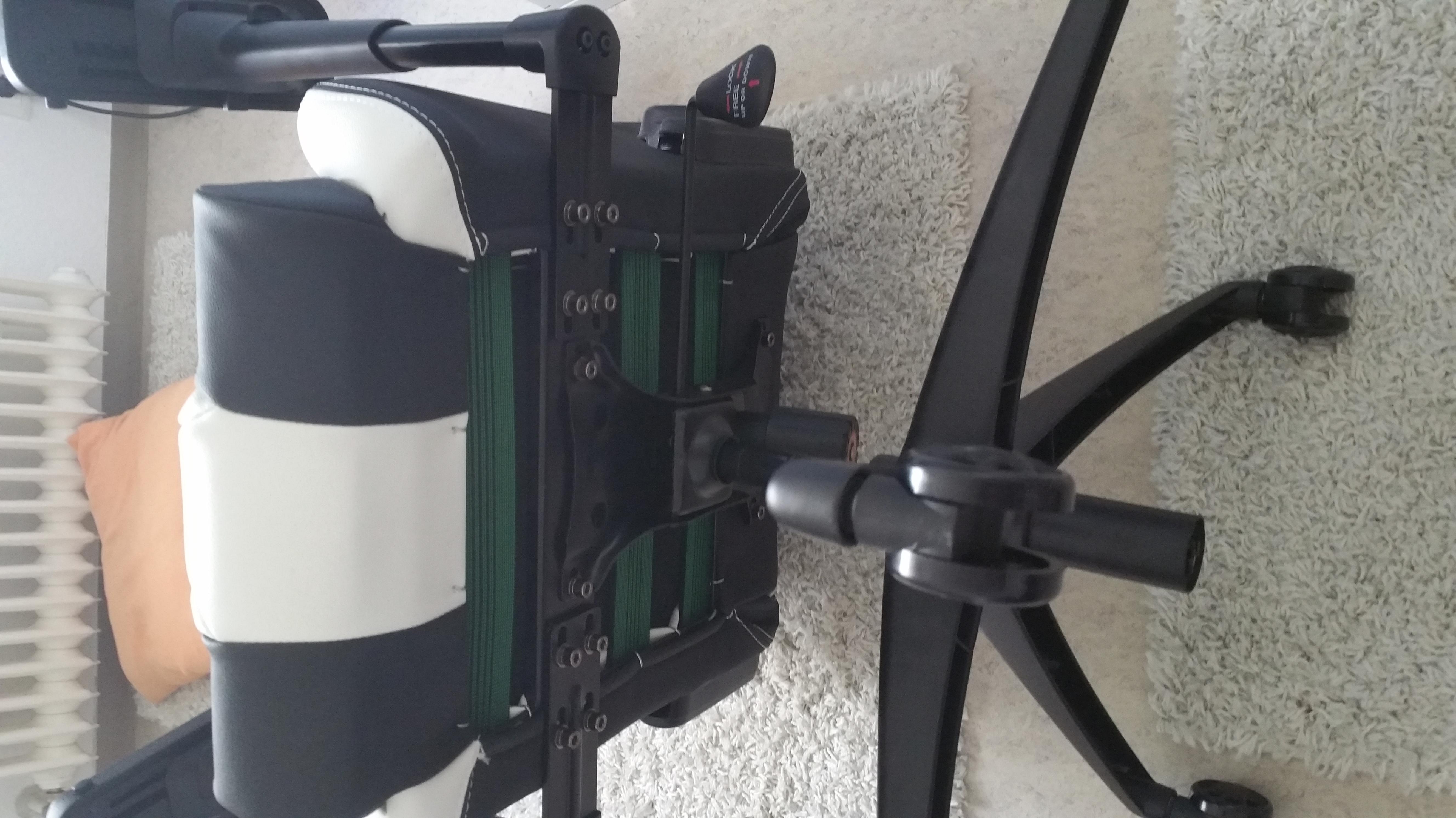

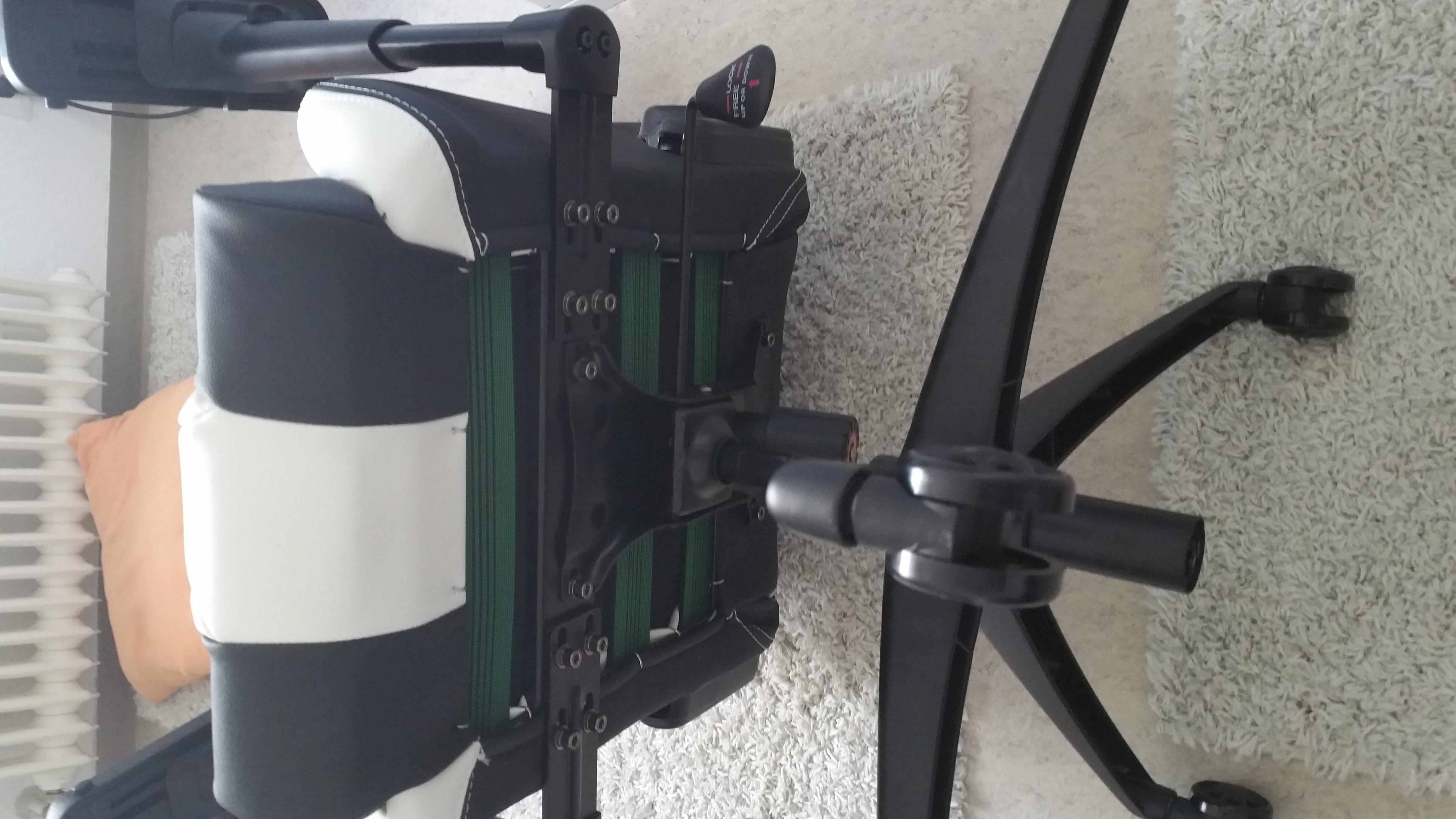

ok, hier der Stuhl von Unten
Hallo Ersatzspieler,
genau das habe ich geahnt. Das untere Teil wurde falsch herum montiert. Der Knauf zum Einstellen des Widerstands der Wippfunktion befindet sich bei dir hinten. Der muss jedoch vorne sein. Deshalb kippt der Stuhl nach vorn und nicht nach hinten.
