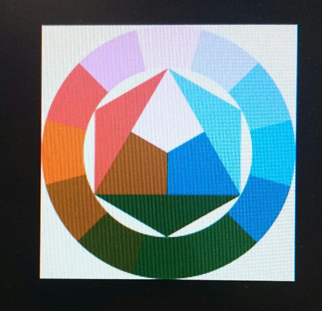

Ich habe folgendes Problem mit meinem Lenovo Laptop (Windows 8.1). Auf einem externen Bildschirm, der über den HDMI Anschluss sowie einen HDMI - DVI Adapter angeschlossen ist, werden die Farben vertauscht angezeigt.
Weiß und Schwarz bleiben erhalten, jedoch wird rot zu blau, grün zu rot, gelb zu rosa, etc..
Es liegt nicht an dem Bildschirm oder am Kabel, beides habe ich ausgetauscht und das Problem blieb erhalten. Schließe ich jedoch den Laptop über HDMI direkt an einen Bildschirm an, funktioniert alles problemlos.
Im Geträtemanager werden 2 Grafikkarten angezeigt, "Intel(R) HD Graphics Family" und NVIDIA GeForce GT 720M. Ich habe alle Treiber aktualisiert und diverse alternative Einstellungen der "Steuerung für Intel HD-Grafik" und der NVIDIA Systemsteuerung erfolglos ausprobiert.
Übrigens habe ich dieses Problem erst seit etwa einem Monat, zuvor hat die Verbindung problemlos funktioniert. Leider kann ich nicht sagen, mit welcher Veränderung (Treiberupdate etc.) das Problem auftauchte.

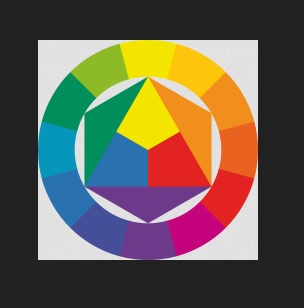

Hier zwei Bilder, ein Farbkreis und ein Foto desselben Farbkreises auf dem betroffenen Bildschirm.

Mal im Bildschirmmenü schauen, ob es da Einstellungen zur Farbe gibt. Ansonsten bitte das BIldschirmmodell posten.
Zunächst vielen Dank für deine Antwort!
Das ist ein Samsung SyncMaster 171P. Ich habe aber wie gesagt über ein anderes Kabel und einen anderen HDMI-DVI Adapter auch einen anderen Bildschirm getestet (Marke DELL), deswegen gehe ich davon aus dass es nicht am Bildschirm liegt. Ich kann im Bildschirmmenü auch keine Farbeinstellungen vornehmen.
