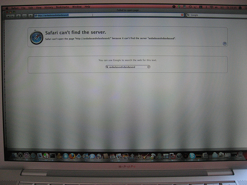

Wenn ich den PC starte, habe ich nur Streifen, was recht dramatisch aussieht.
Sieht fast exakt so aus, wie hier auf dem Bild aus dem Internet:
(Bilder sind zur Veranschaulichung aus dem Internet)
Schalte ich den Monitor dann aus und wieder ein, dann sieht das Bild so aus wie dieses zweite Bild aus dem Internet:
Und nach weiteren 3 Minuten ist das Bild wieder einwandfrei.
Also recht schnell ist wieder alles OK.
