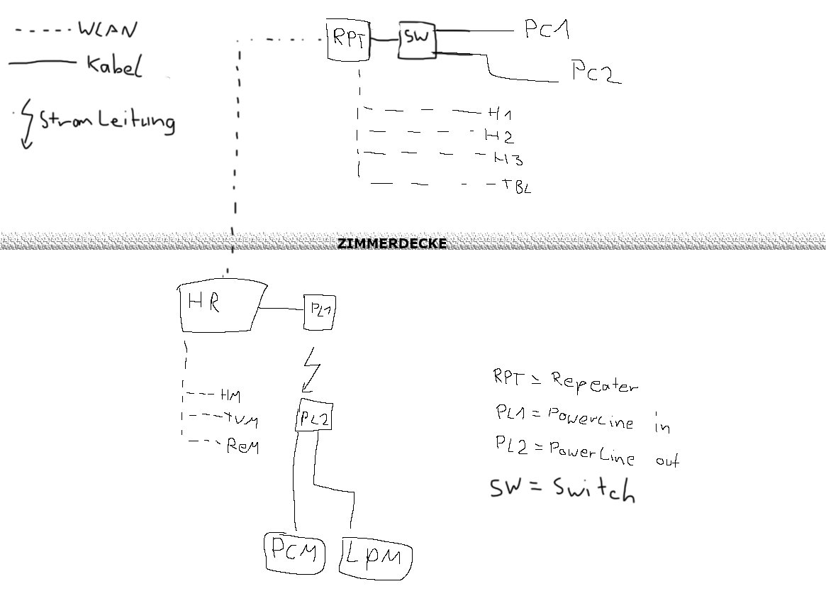

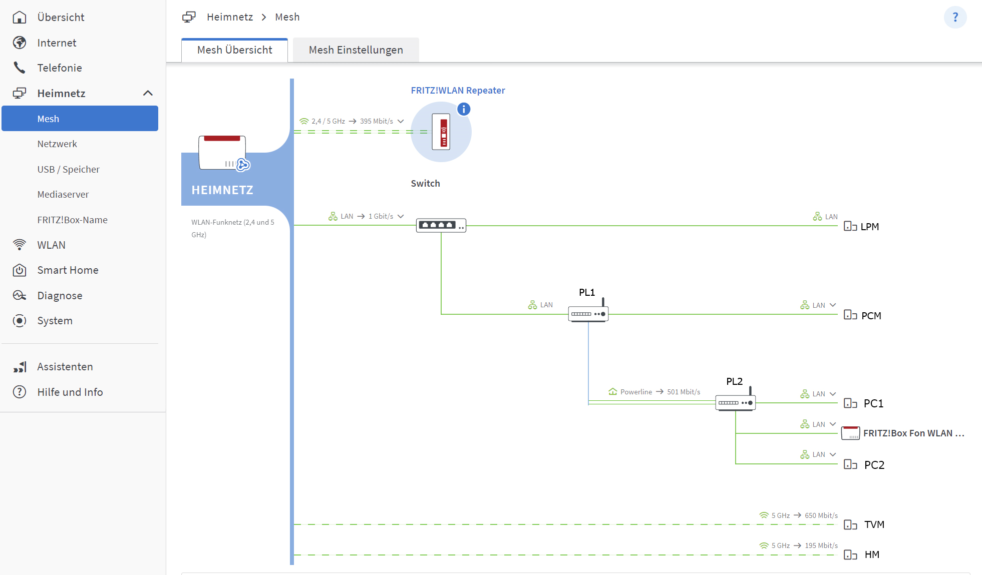

mir ist heute aufgefallen, das der "IST Zustand" und der im Router "ANGEZEIGTE Zustand" unseres Netzwerks Zuhause sich stark unterscheiden bzw. lese ich es vielleicht falsch weil ich mich nicht richtig auskenne oder Denkfehler ?!
Vielleicht kann mir hier jemand das erklären ?
Wie auf der Handskizze zu sehen, befindet sich der Router in der EG Wohnung und ist per WLAN mit meinem (1.Stock) Repeater (als Access Point?) verbunden. Am Repeater ist ein Switch angebracht und
von dort gehen LAN Kabel an die Rechner hier oben. Per WLAN sind dann noch 3 Handys und ein Tablett verbunden. (Es sind nicht zu jederzeit alle Geräte verbunden)
Unten im EG wo der Router steht wurde vom Besitzer ein Powerline Adapter mit dem Router verbunden und in einem anderen Zimmer ein Powerline Out an dem 2 Rechner per Kabel verbunden sind. ( Der "Switch" im Router-Menü Plan taucht nur auf, wenn LPM an ist )
Weitere WLAN Geräte sind dann (vermutlich) mit dem WLAN Router unten direkt verbunden? (sucht sich das nähere Signal ?)
Die Frage ist nun warum sind diese Pläne, also der Tatsächliche wie in der Handskizze und der Plan der im Router angezeigt wird so unterschiedlich ?
(Und gäbe es eine Möglichkeit die Verbindungen wie in der Handskizze zu erzwingen ?)
Über Aufklärung was ich da im Router sehe wäre ich Dankbar, verstehe den Plan so nicht und würde es gerne Nachvollziehen können.

Das in der Fritzbox muss nicht genau sein spätestens wenn im Netzwerk noch switches genutzt werden, da können dann die kuriosesten Sachen angezeigt werden, zweifelhaft ob das auch jemals richtig funktionieren wird. 😅
Reaktionen: bart0rn, GTrash81, R O G E R und eine weitere Person
Weil die Fritz!Box teilweise nur raten kann was genau wo angeschlossen ist
Reaktionen: areiland und Engaged
Wenn die switches die Funktion LLDP haben soll es damit ja korrekt funktionieren, Spoiler, funktioniert aber bis dato wohl auch nicht immer besser. :evillol:
Da hilft nur Geräte in der Fritzbox so benennen dass man sie gut wieder erkennt, und dann halt selber wissen welches Gerät wo im Netzwerk angeschlossen ist.
Und nicht verwirren lassen, heute kann deine netzwerkübersicht so aussehen, und auch wenn du nichts änderst kann sie morgen auch schon wieder anders aussehen mit Pech.
Ist aber immer nur die grafische Übersicht, Netzwerk ist natürlich so wie es ist, und funktioniert auch jederzeit wie es soll.
Reaktionen: NoiseBlocker76
Was Du überlegen könntest, wäre den FRITZ!Repeater ins AVM-Mesh aufzunehmen. Dann hättest Du Access-Point-Steerting nach 802.11k/v. Dann verschwindet der blaue Kreis mit dem i und wird durch ein Mesh-Abzeichen ersetzt.
Reaktionen: Engaged
Wenn alle AVM Geräte im Mesh sind steuert die master Box zb die kompletten WLAN Einstellungen, und es gibt erweiterte WLAN Meta Daten für Endgeräte für besseres AP steering, also man bekommt ein insgesamt besseres WLAN Netzwerk.
