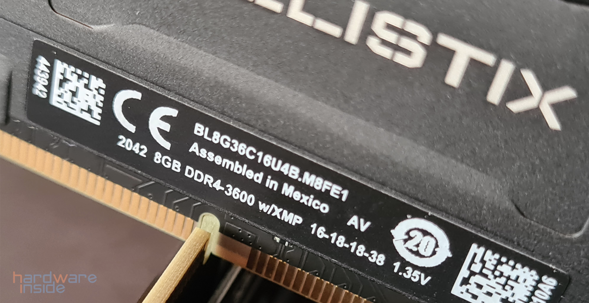

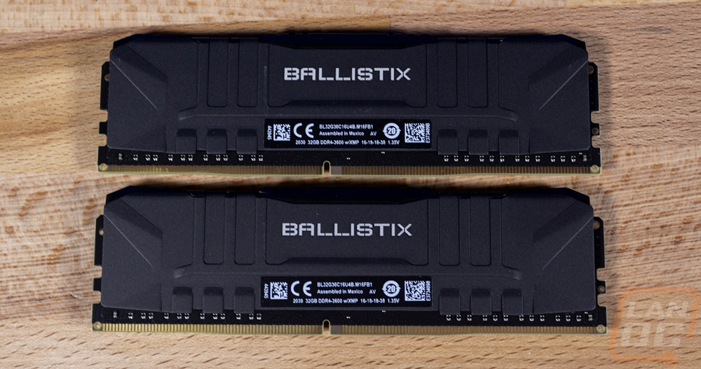

zumindest bei Crucial nicht, siehe z.b. auf den fotos hier. auf meinen älteren 4GB-riegeln 2133 CL15 aus nem quadkit von Crucial steht auch die SKU der einzelnen riegel.
bei G.Skill meine ich aber schon einzelne riegel gesehen zu haben auf denen die SKU des kits stand zu dem die gehörten.

[Quell: Crucial BALLISTIX 16GB Kit DDR4 3600 im Test | hardwareinside.de]

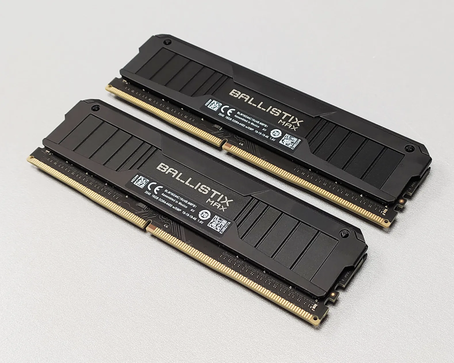

Crucial Ballistix MAX DIMM Kit 32GB, DDR4-4000, CL18-19-19-39 (BLM2K16G40C18U4B)

4RN0 schrieb:
Müsste bei nem Kit nicht auf beiden Modulen die Kit-Artikelnummer stehen?
Bei manchen Herstellern ja, bei manchen nein.
Führt bei vielen Kunden zu Verwirrung weil sie denken sie hätten 2x 32GB weil es steht ja auf jedem Modul "32" drauf.
