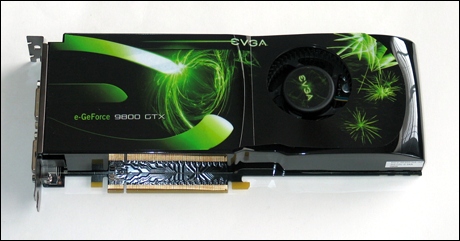

Habe mir einen neuen Rechner zusammengebaut, der nicht richtig funktioniert. Ich habe diskussionslos festgestellt, dass entweder die Grafikkarte defekt ist oder das meine Grafikkarte zu wenig Leistung durch das Netzteil erhält. Die Grafikkarte hab ich eingeschickt doch das Netzteil ist vorerst noch eingebaut. Netzteil ist eine Dark Power Pro von Be Quiet!, Modell BQT-P7-PRO mit 450 Watt Leistung. Nun steht im Handbuch des Netzteils unter dem DC Output der 12 V Schienen bei Maximal Output Current jeweils immer 20 A aber für alle Modelle von 450 Watt bis 1000 Watt. Nachdem ich die empfohlene Minimum Req. für meine GraKa gelesen hab, bin ich mir doch nicht mehr so sicher ob die GraKa defekt ist..
Minimum of a 450 Watt power supply.
(Minimum recommended power supply with +12 Volt current rating of 26 Amp Amps.)
Nun meine Frage: hab ich 12 Volt schienen mit 20 Ampere Leistung, die die GraKa mit zu wenig Leistung versorgen und wieo haben auch leistungstärkre Modelle 20 Ampere?
Bitte helft mir doch
@pion17
dein NT reicht sicher(außer Multi GPU), es hat wenn es mich nicht täuscht 4*20A. Um welche Grafikkarte handelt es sich?
Eine e-Geforce 9800 GTX+ (G92b) 512 MN, PCI-E x 16 von EVGA.. Zwei 6 Pin Anschlüsse notwendig..
Aber wieso reicht mein Netzteil aus? Was bedeutet 4*20A ich steh auf dem Schlauch..
Aber die karte hat soviel ich weiss 2 GPU's ..Oh Gott
@pion17
nein deine Karte hat nicht 2 GPUs;) Und 4x20 bedeutet das dein Netzteil 4 Seperate 12V Schienen mit jeweils 20A hat. Und die 26A die die Grafikkarte braucht beziehen sich auf das ganze System. Also dein Netzteil reicht 100%ig.
@xxJVLxx65
Danke, genau das wollte ich hören! Aber wieso hat die GraKa 2 Lüfter wenn sie nur 1 GPU hat? Was könnte an der GraKa defekt sein? Bin mir nämlich absolut sicher, dass das System läuft. Geht nähmlich mit jeder anderen GraKa perfekt.
@pion17
ähm hast du die? Wie hat sich denn der Fehler den du hattest geäußert?

Ja genau, das ist mein "Prachtstück".. Also Folgendes.. Sobald ich die TReiber von NVIDIA installiere, friert mir Windows Vista oder auch XP ein, im abgesichterten Modus und ohne installierte Treiber läuft alles wie geschmiert aber sobald ich NVIDIA Treiber installiere friert das Bild ein, ohne Fehlermeldung, und ich muss neustarten. Wie gesagt Temperaturen sind normal, RAM in Ordnung, CPU kühl.. Einzig wenn ich das Gehäuse öffne geht es manchmal ein bisschen länger (20min) bis Windows "einfriert".. GPU Temp. ist so um die 40 Grad..
