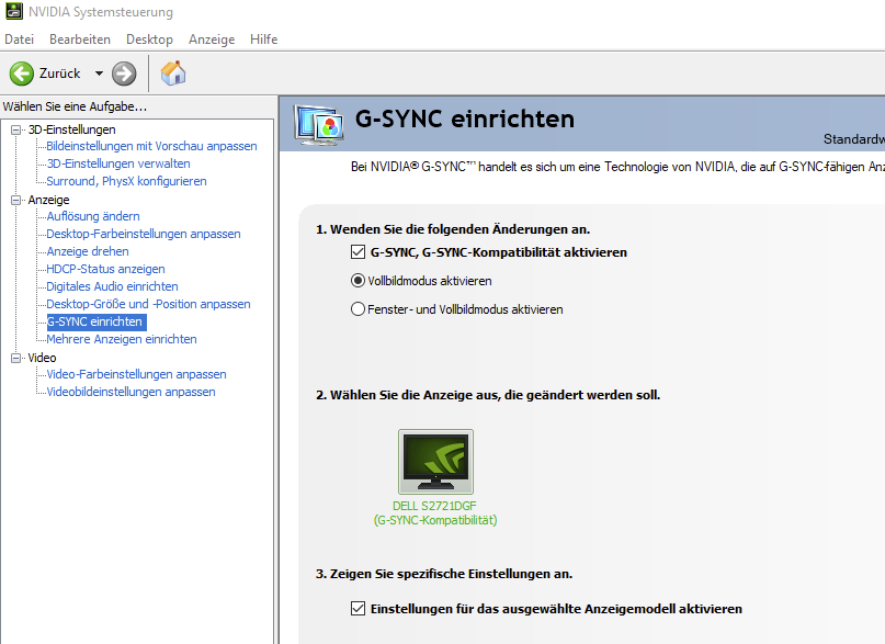

Dann schaue mal hier nach, ob die Optionen aktiv sind:

Ja wenn das aktiv ist wie bei dir im Bild flackert der Bildschirm gibt mehrere threads dazu gsync compatible flickering deswegen suche ich einen Weg ohne gsync flüssig zu spielen ich meine es ruckelt jetzt nichts aber habe das gefühl das bild zappelt so beim umschauen also verzerrt zappelt ist schlecht zu beschreiben und auf ein Video sieht man das auch nicht wenn ich mit handy aufnehme
