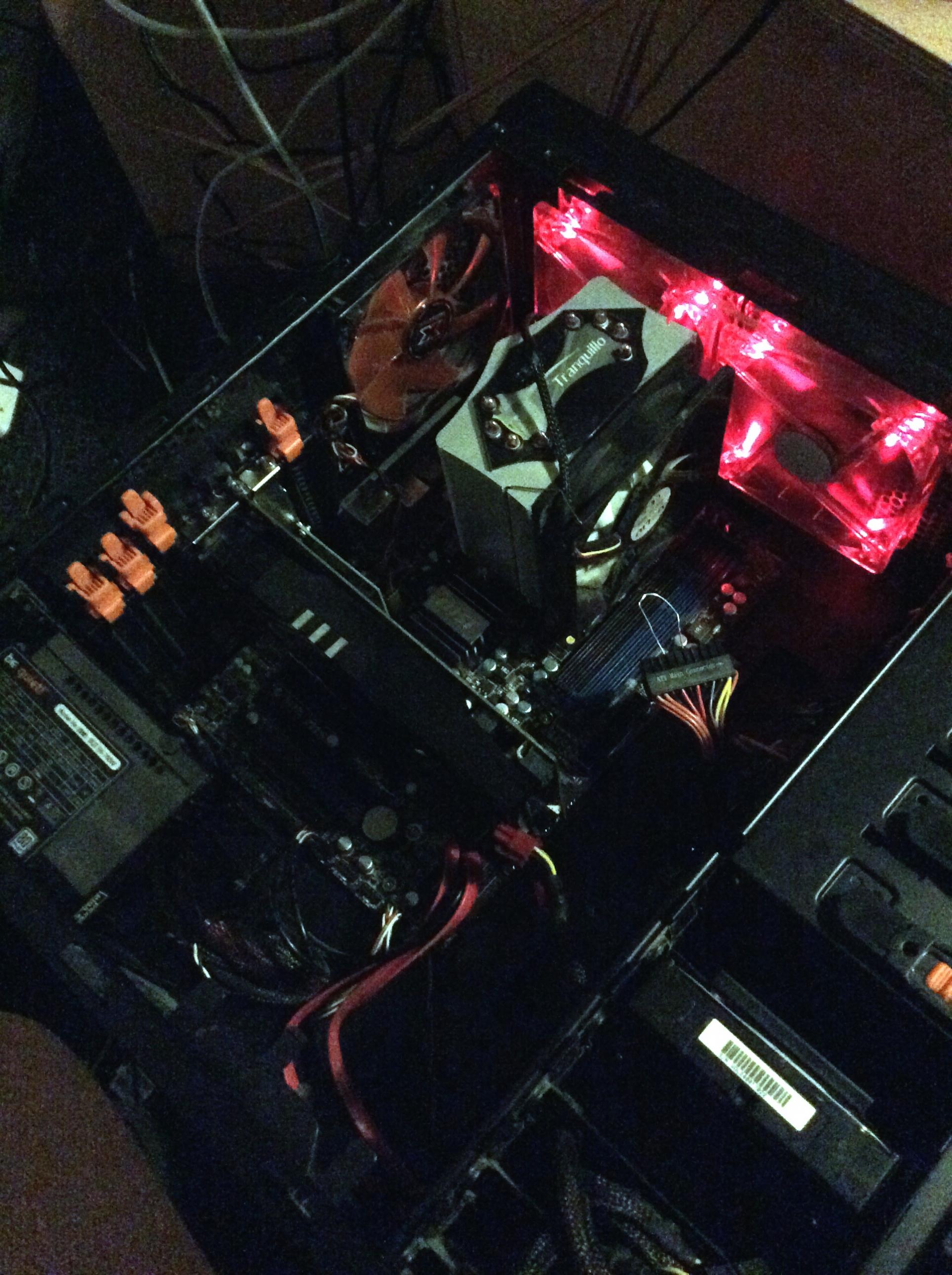

Moin Leute habe Neuigkeiten,
Also habe das jetzt mit der Büroklammer getestet und das Netzteil läuft dann wieder .
Hier ein Bild!

Teste ich gleich nochmal also das Netzteil plus alle Lüfter auch die am PC gehen an also das Netzteil schließe ich mal fast aus oder?
Also Die SSD und normale SATA Festplatte scheinen auch zu kaufen habe sehr leise Festplatten aber sie laufen und arbeiten Lüfter
Etc. geht auch alles
Komisch die Gehäuse Lüfter gehen an aber der CPU Lüfter und der hintere gehen nicht alle anderen schon, weil die am Motherboard angeschlossen sind denke ich mal, scheint da nicht das Board defekt zu sein?
Könnte auch an einer defekten CPU liegen. Das Netzteil prüft, ob eine CPU vorhanden ist. Erkennt es keine (weil CPU defekt) startet das NT nicht. Deswegen wollte ich das mit der Nullmethode noch mal eingrenzen. Also Grafikkarte und Speicher ausbauen, Festplatten etc. abnabel und starten. Die ultimative Methode wäre, das Board auszubauen um eventuelle Kurzschlüsse mit dem Gehäuse auszuschliessen. Ist zwar ein bisschen Arbeit, aber wenn du nicht auf's geradewohl einen neuen Rechner kaufen willst...
Na das komische ist ja das die Lüfter die am Board angeschlossen sind bei der Büroklammer Methode auch nicht angehen sieht man auf dem Bild glaub ich. Alles andere wie Festplatten etc. Und Lüfter am Gehäuse etc. Gehen an.
Ich würde das Netzteil ausschließen , CPU oder motherboard aber ich tippe aufs Board wegen der oben genannten Sachen oder was meint ihr?
also alles was vom Netzteil mit Strom versorgt wird läuft, habe die Graka angeschlossen läuft auch nur halt die Sachen nicht die direkt am Board sitzen bzw vom Board mit Strom versorgt werden. Ich glaube fast es ist das Board oder?!!? Hat jemand vielleicht noch eine Ahnung.
Die Lüfter können ja nicht angehen, weil der ATX Stecker nicht am Bord gesteckt war während des Tests oder meintest du mit gestecktem ATX Stecker? Ich würde mal ohne Grafikkarte und Speicher starten und schauen ob was piepst. Wie gesagt, können CPU oder Board defekt sein. Das wirst du ohne gegentesten (andere CPU auf Board oder anderes Board für CPU) nicht besser herausbekommen oder aber, es gibt bei Sichtprüfung ein defektes Bauteil auf dem Board.
Ich habe alles am Netzteil dran gelassen nur halt den ATX Stecker die Rambausteine und Graka ausmontiert oder nicht angeschlossen und Dan mit Graka getestet und alles läuft , kein piep tön und Graka harddisks und Lüfter alles was den Strom direkt vom Netzteil kriegt geht und läuft an nur nicht die Lüfter die am Board angeschlossen und Strom kriegen , das schließt doch schon fast aufs Board , ja vor einer Woche hatte ich das Problem das kein Bild mehr hatte aber der pc an Ging aber kein ton kam
Den 12 Volt CPU Stecker hast du demnach noch gesteckt gelassen beim testen? Gut, insgesamt deutet einiges auf das Board als Fehlerquelle. CPU's sind seltener die Ursache.
