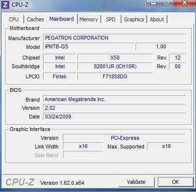

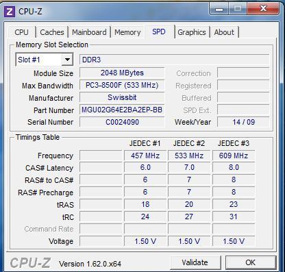

Was für ein Nezteil ist denn eingebaut? Und wie sind die Temperaturen des Systems unter Last (CPU und GPU)?

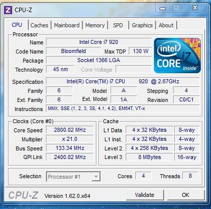

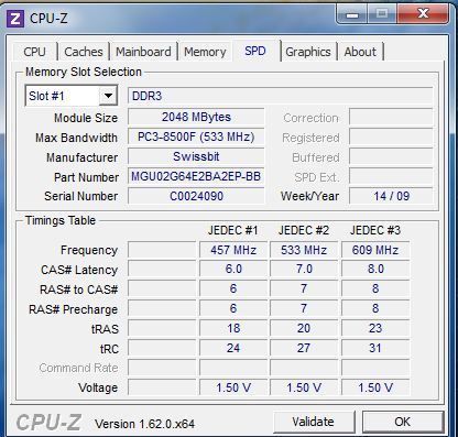

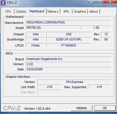

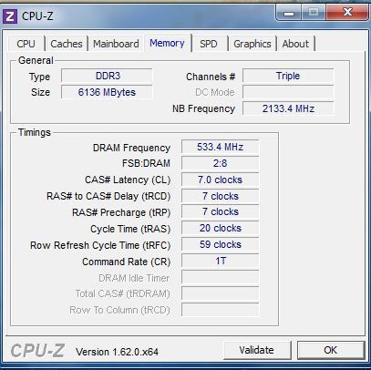

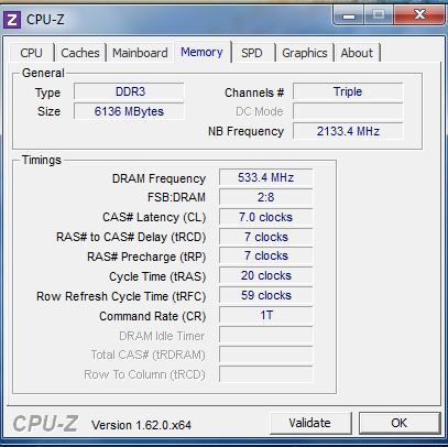

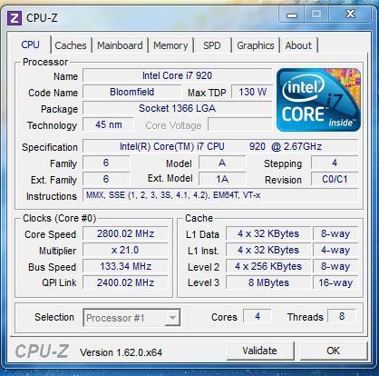

Poste mal bitte noch ein paar Screenshots von CPU-Z (Reiter Mainboard, CPU, Memory und SPD).

Hier die Bilder (auch wenn ich jetzt nicht versteh was die bringen)
