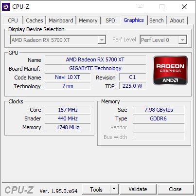

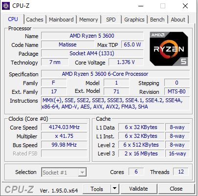

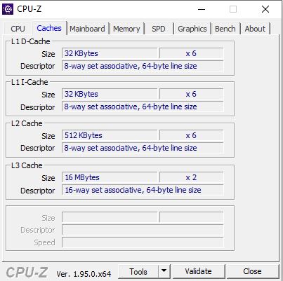

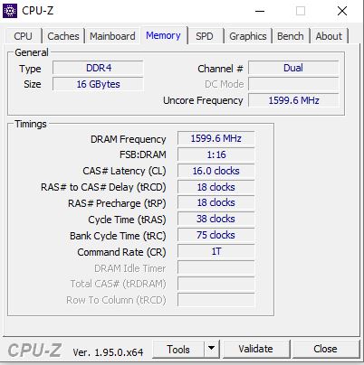

seit Auslieferung meines PCs stürzt mein PC ohne Vorankündigung ab. Bestellt und zusammengebaut wurde das ganze System Oktober 2020 von Alternate.
Das ganze passiert nur während ich CS:GO spiele. Bildschirm wird schwarz, kein Bluescreen, PC startet neu. Extrem nervig.
Da ich den PC nur für CS:GO gekauft, habe ich keine anderen Referenzen.
Normalerweise läuft es auch nach dem Reboot wieder aber ich habe trotzdem mindestens jeden Abend einen Absturz manchmal sogar mehrere.
Die Fehler welche ich in der Ereignisanzeige erhalten, habe ich in den folgenden Pastebin reingepackt.
https://pastebin.com/TgMJVbgg
System:

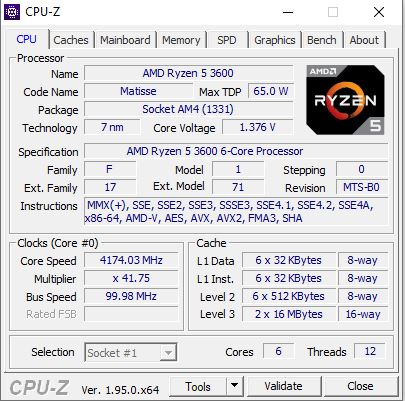

1 x AMD Ryzen™ 5 3600, Prozessor

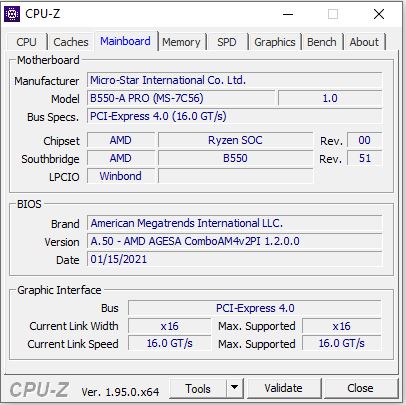

1 x MSI B550-A PRO, Mainboard

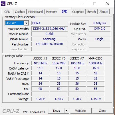

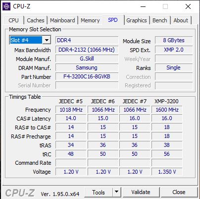

1 x G.Skill DIMM 16GB DDR4-3200 Kit, Arbeitsspeicher

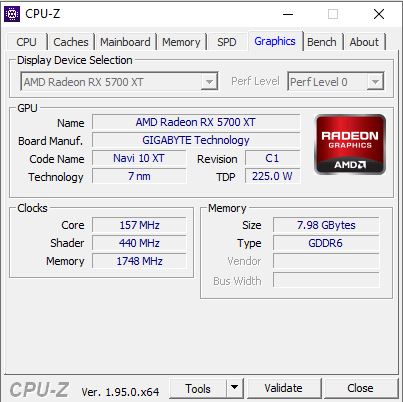

1 x GIGABYTE Radeon RX 5700 XT GAMING OC 8G, Grafikkarte
1 x Corsair 4000D Airflow TG, Tower-Gehäuse
1 x Crucial P1 1 TB, SSD
1 x Corsair TX650M, PC-Netzteil
1 x Microsoft Windows 10 Home OEM Alternate, Betriebssystem-Software
(Es sind 2 Lüfter vom Gehäuse installiert + der boxed von AMD)
Was ich bereits getan habe:
-BIOS auf die aktuelle Version geupdatet

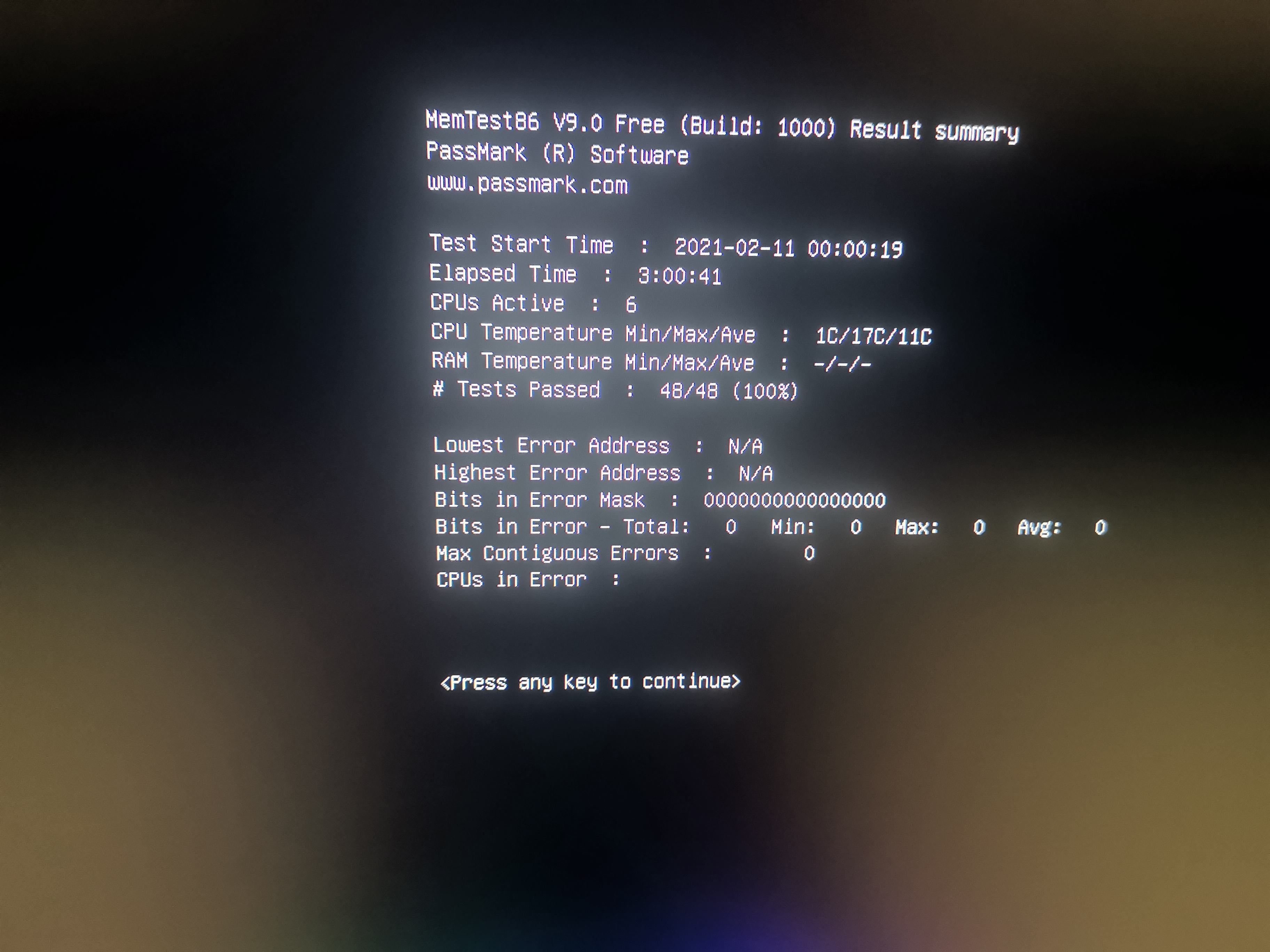

-1x Memtest 86 ohne Fehler durchgelaufen

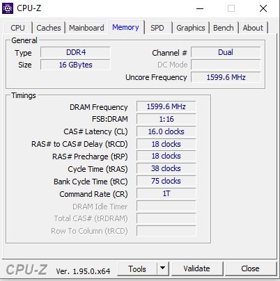

-XMP Profil aktiviert
-Komplett frischen neustart
-Windows geupdatet
-CPU-Z Sresstest: maximale Temperatur 77,8°C
-Cinebench 23 Test:
Single Core; Score: 1212 pts; maximale Temperatur ~60°C
Multi Core; Score: 8522 pts maximale Temperatur ~85°C
MP Ratio 7.03 x
Weiß jemand was das Problem sein könnte? Ich kenne mich leider nicht aus, sodass ich eigenständig wahrscheinlich keine Lösung finden werde.
Danke euch vorab!

Teste mal den Ram ohne XMP Profil.

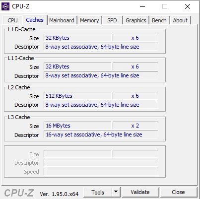

TriggerThumb87 schrieb:
2) CPU-Z herunterladen, Screenshots der Speichereinstellungen machen, teilen. Dann sieht man ob die Einstellungen falsch sind. Wenn ja, einfach im UEFI ändern. Fertig.
Anbei die Screenshots. Habe ich etwas falsch eingestellt?

Wie testest du denn den RAM genau?
Weil "den" memtest gibt es so nicht.
Silver Server schrieb:
Die Daten auf Deinen Bildern sind so weit in Ordnung.
Was fehlt ist die Seite SPD.
Habe ich jetzt beigefügt.
Bei Slot 1 und Slot 3 sind alle Felder bei mir blank.

Habe den memtest mit per USB Stick einmal durchgeführt. Die Testdauer war 3 Stunden.
Habe mich an dieses Video gehalten. Ein Bild des Ergebnisses habe ich auch angehangen.

Also treten ohne XMP keine Abstürze auf? Oder wie ist das zu verstehen, dass du damals ohne Fehler getestet hast?
Die PC Abstürze treten auf egal ob XMP aktiviert ist oder nicht. Ich habe bisher einmal den RAM getestet. Bei diesem Test habe ich XMP aus gehabt. (Bericht siehe vorheriger Post)
Einen memtest mit XMP an habe ich nicht gemacht.
