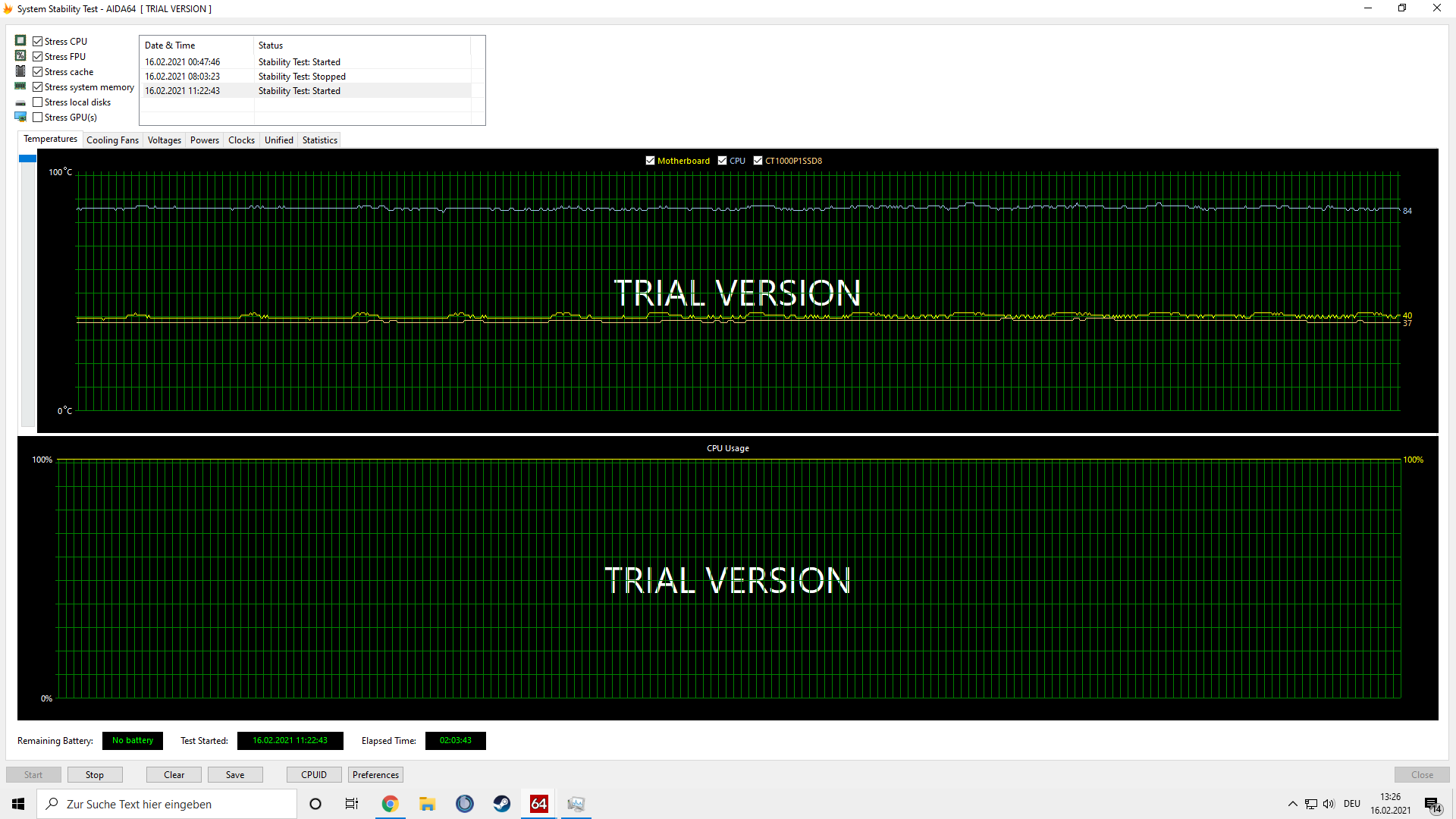

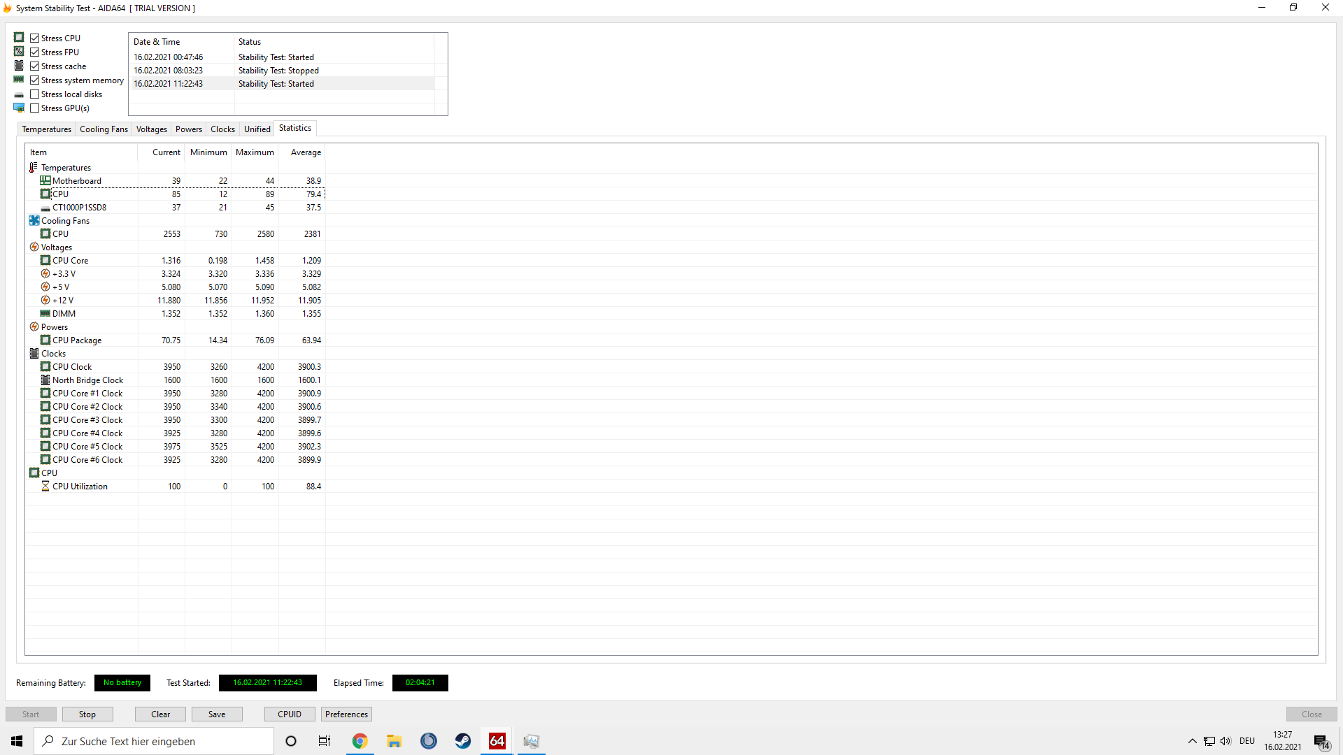

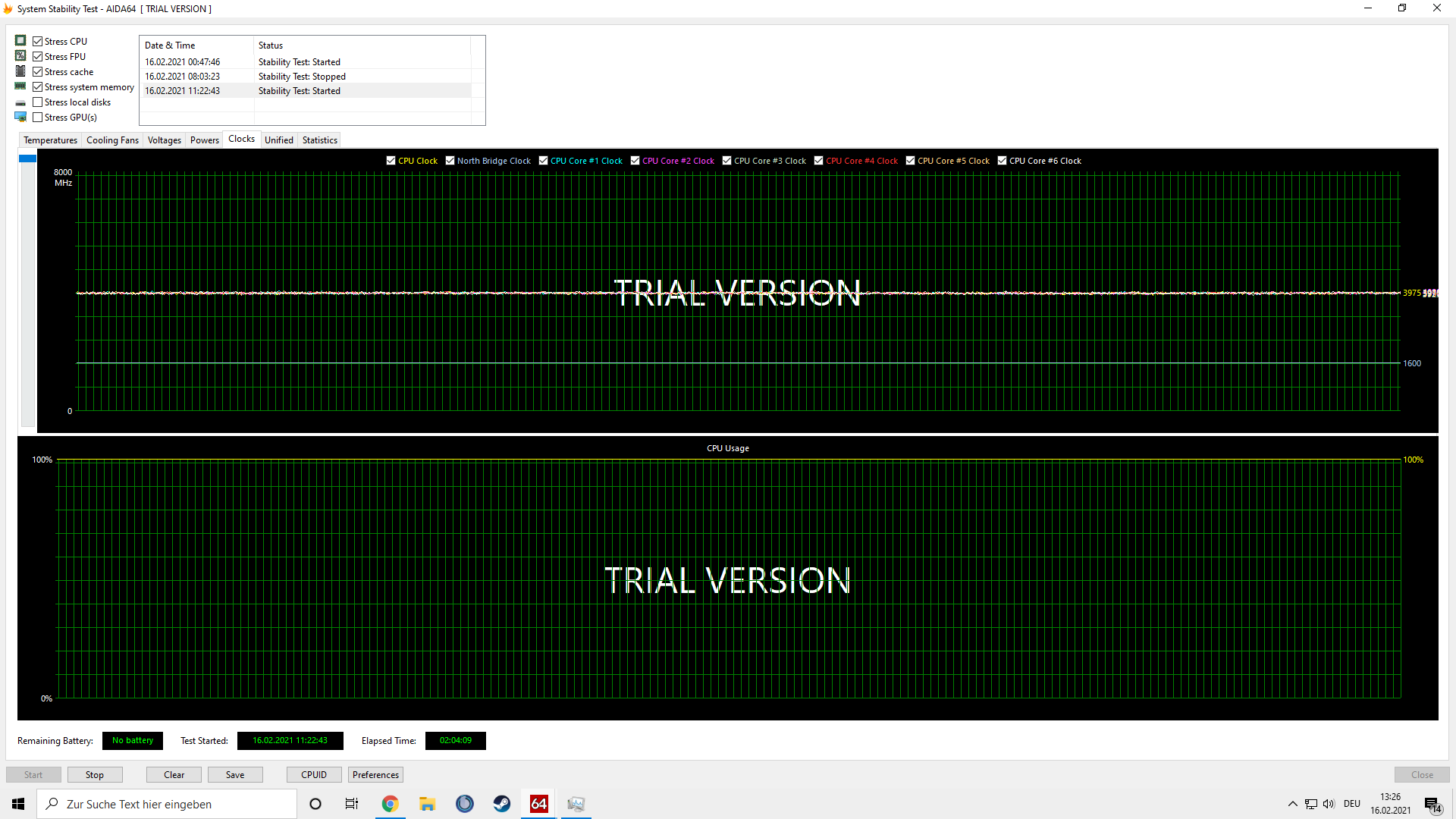

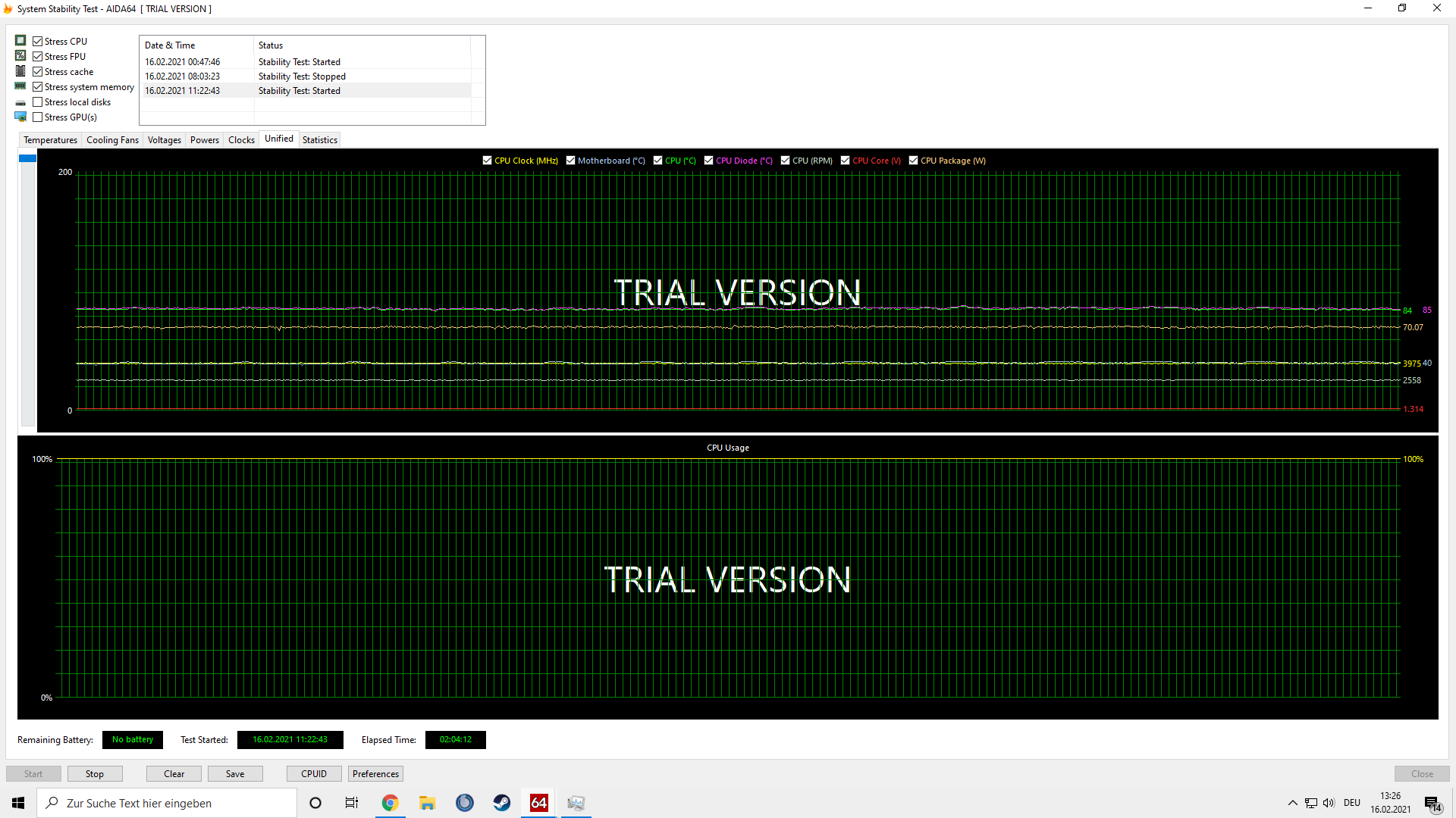

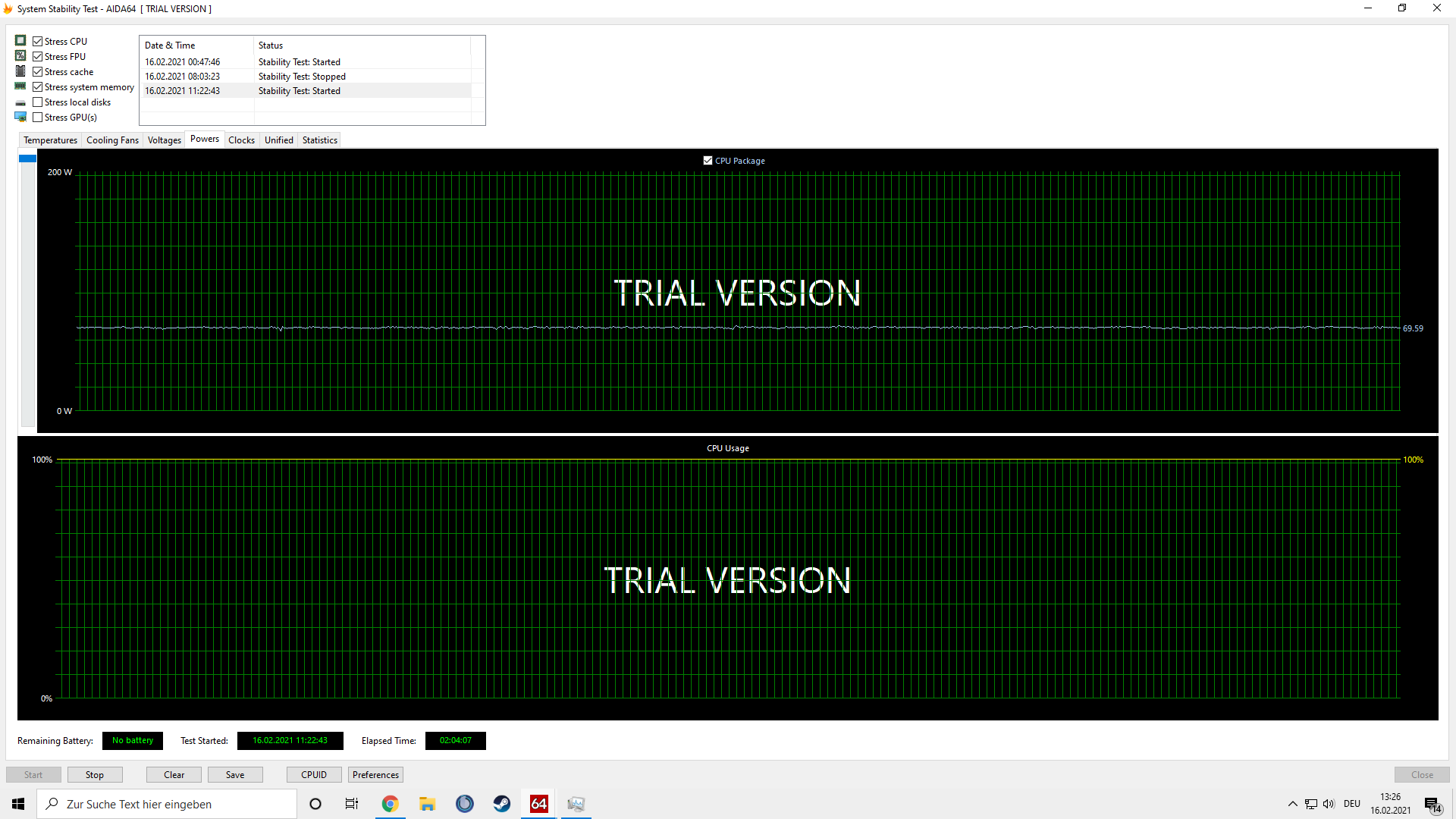

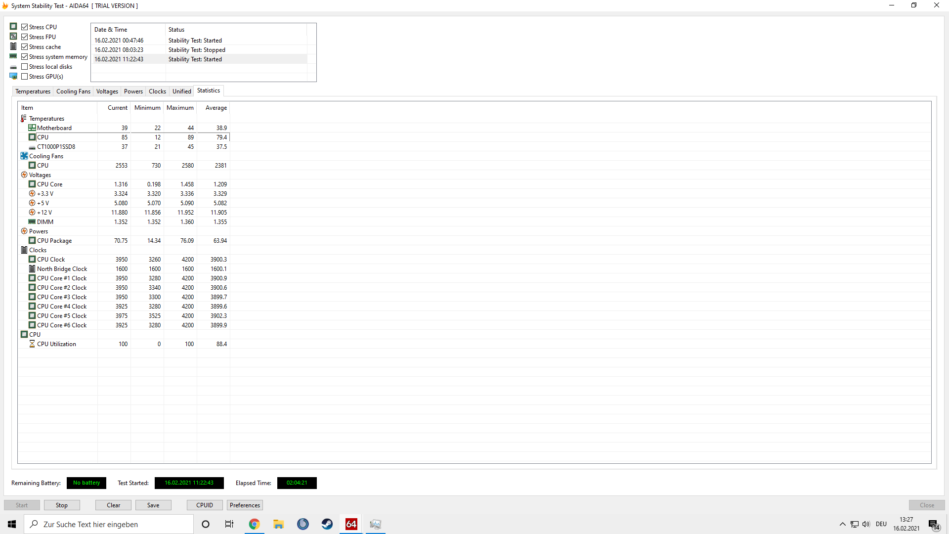

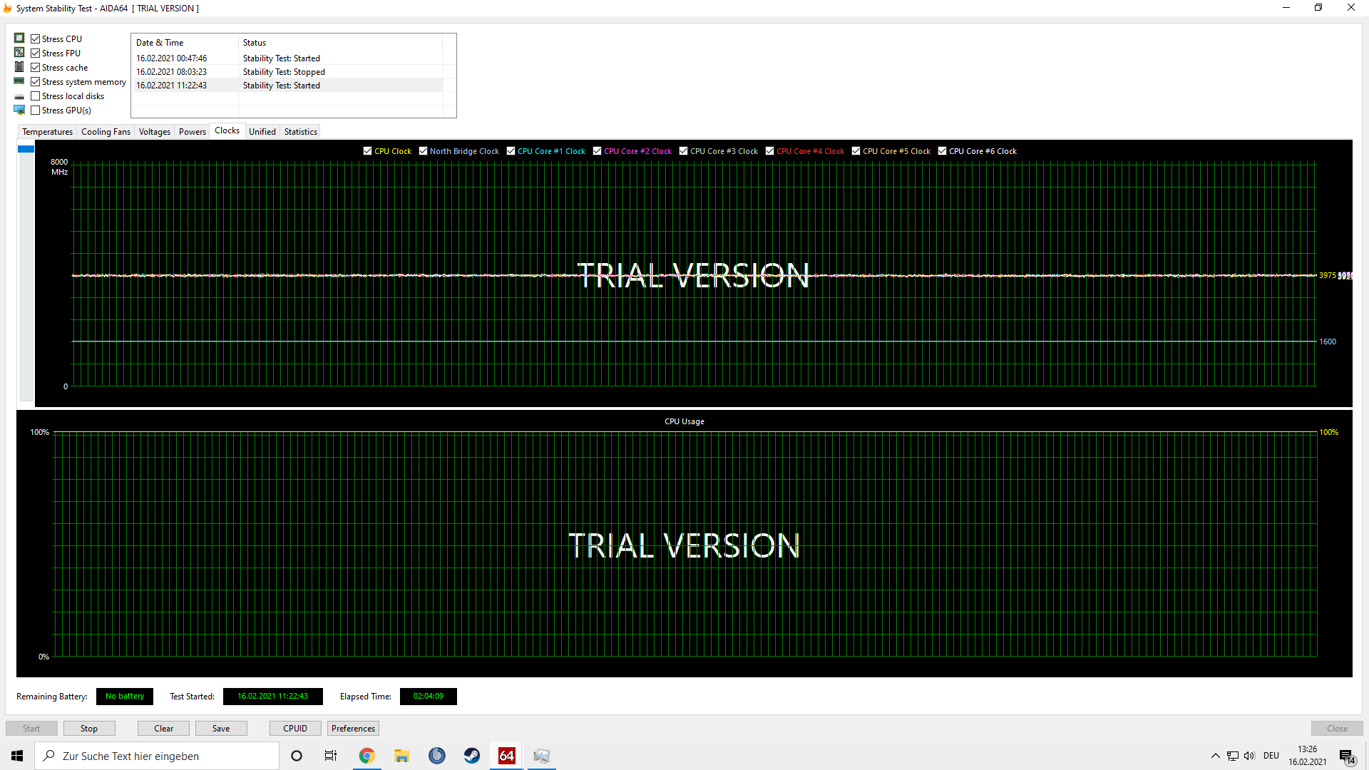

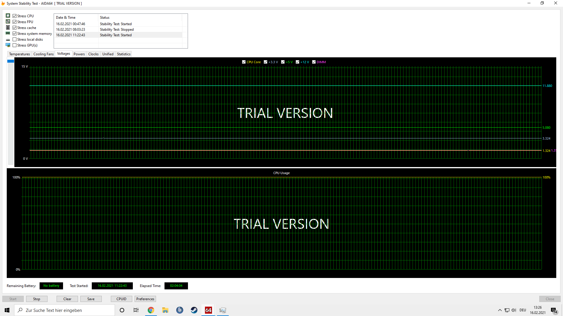

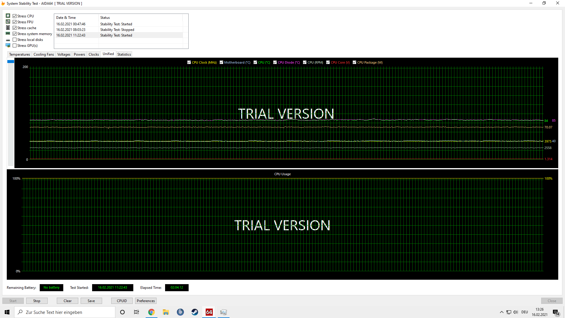

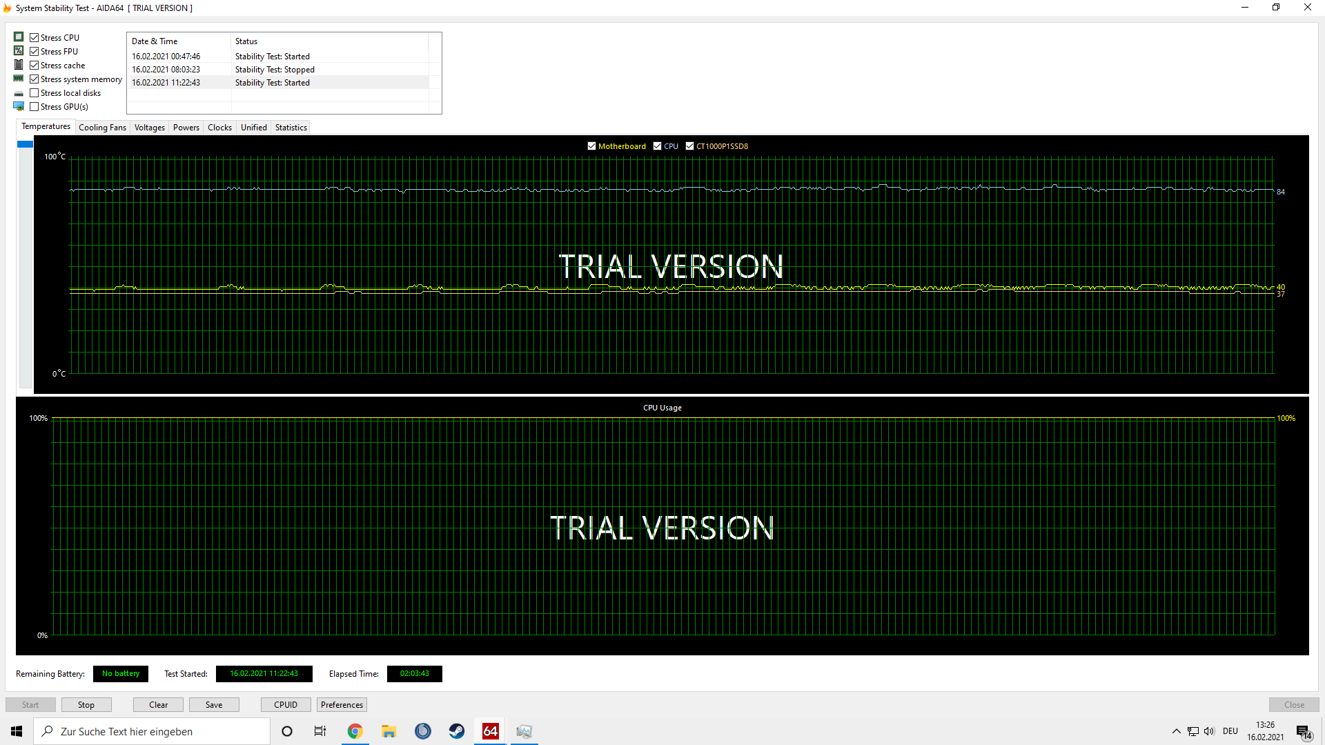

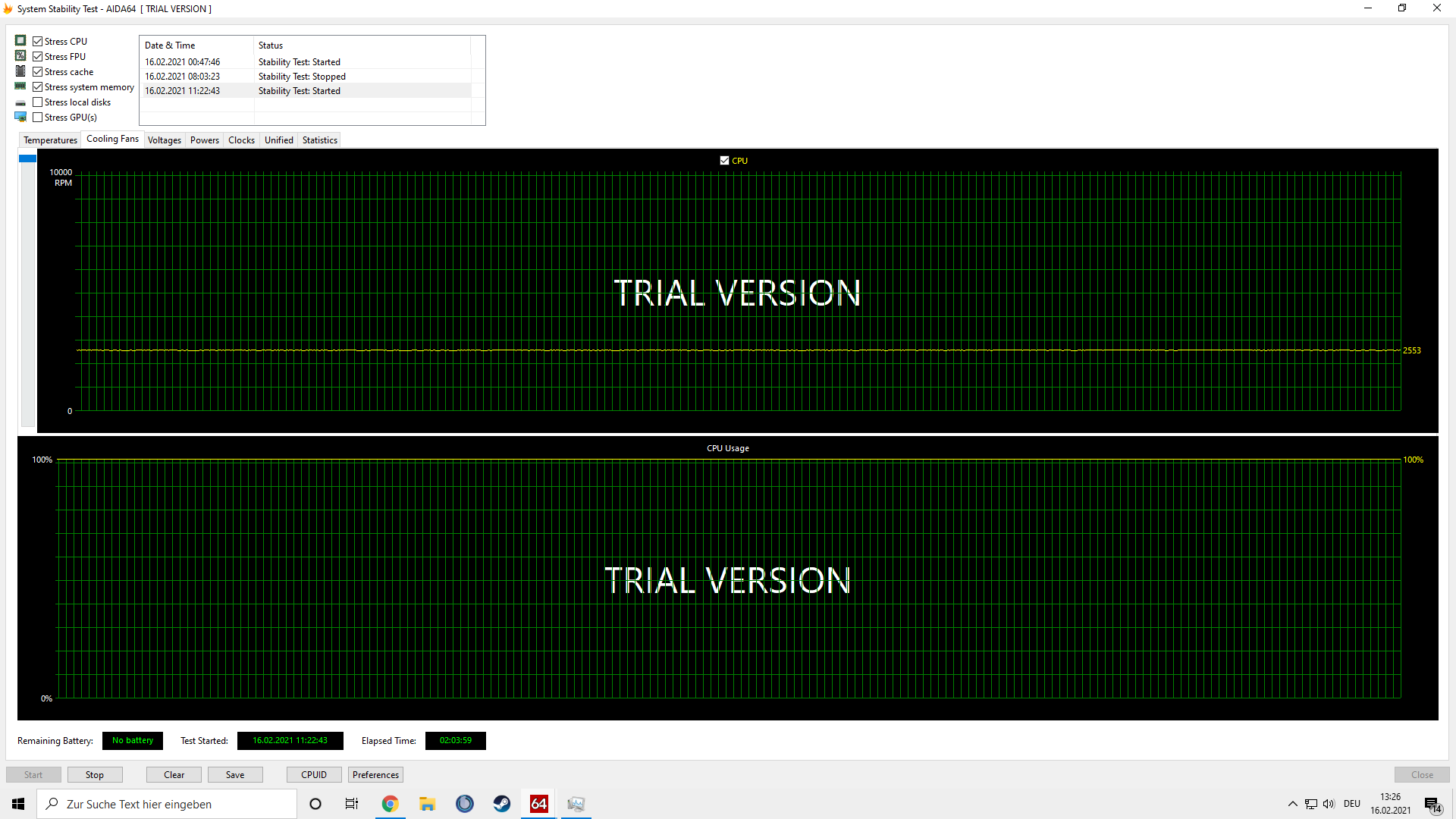

Kurzes Update
Ich habe jetzt den ADIA64 Extreme Stresstest 2 Stunden laufen lassen. Kein Absturz meines Rechners. Habe Screenshots von den von den Ergebnissen gemacht. Gibt es dort etwas auszusetzen?
Mir ist jetzt allerdings aufgefallen, dass der Lüfter welcher auf der Rückseite meines Gehäuses verbaut ist gar nicht mehr läuft. Habe auch schon mit Alternate gesprochen, welche mir einen neuen zusenden werden.
Ist es wahrscheinlich, dass dies die Ursache war?
Screenshot (25).png88,4 KB · Aufrufe: 492 -
Screenshot (24).png75,5 KB · Aufrufe: 498 -
Screenshot (23).png73,5 KB · Aufrufe: 488 -
Screenshot (22).png64,4 KB · Aufrufe: 487 -
Screenshot (21).png63,9 KB · Aufrufe: 488 -
Screenshot (20).png63,2 KB · Aufrufe: 485 -
