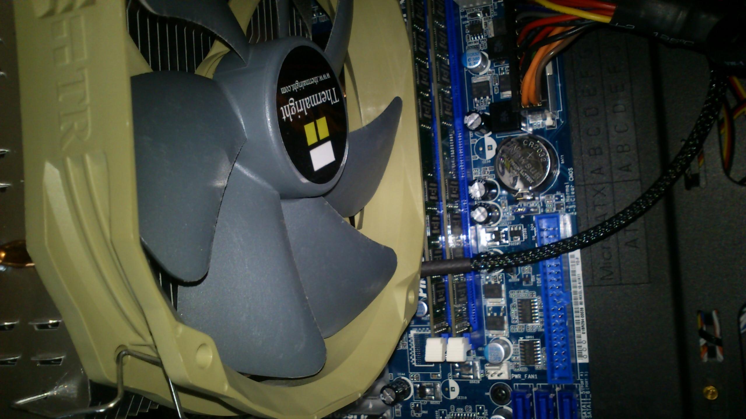

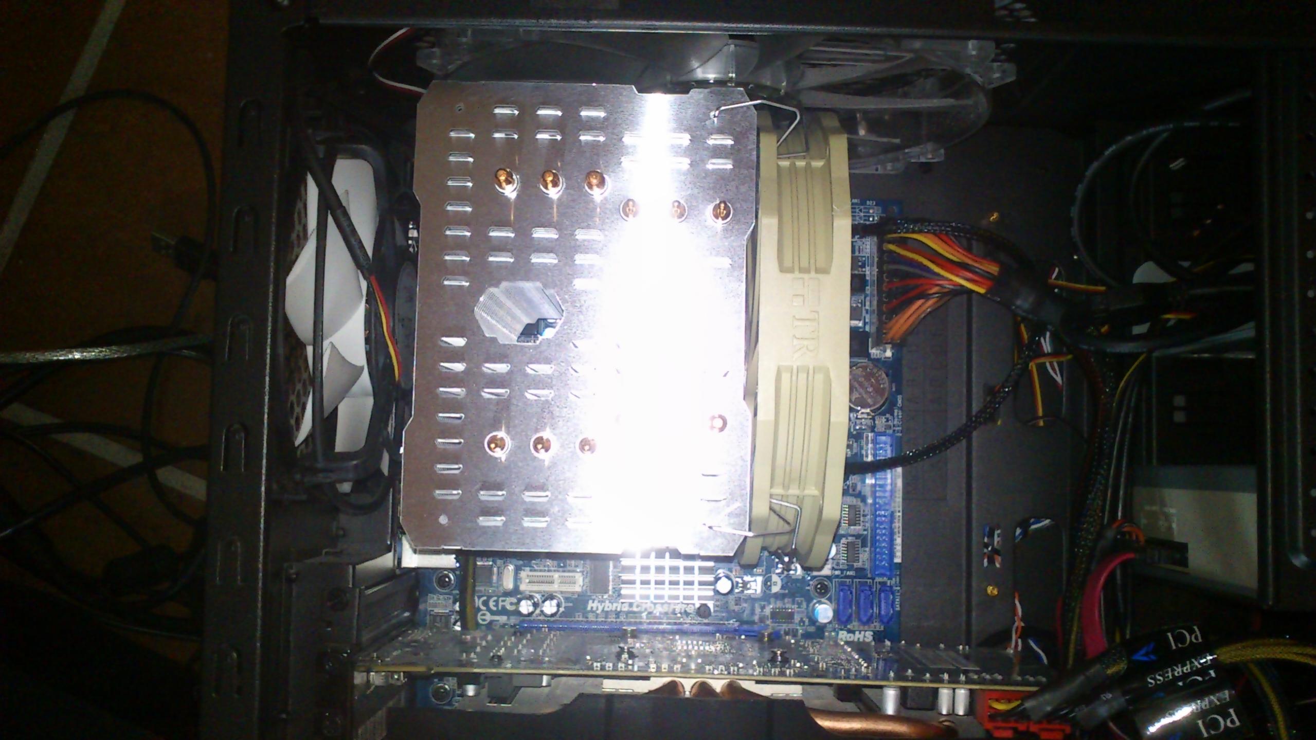

mini atx board, passt noch ein f12 pro hinter, ans Case, der Lüfter vom Macho bläst von vorne, optische Laufwerke nach hinten auf den Gehäuselüfter
Zweites Foto, Ram Riegel sind normale Kingston Value ohne Kühlkörper, etwa 2mm Luft, also Ram mit eigenem Kühlkörper wird nicht passen

Man muss aber bedenken, dass dein EVGA Board zu beiden Seiten des Sockels RAM Bänke hat. Da wirds knapp für den Macho.
