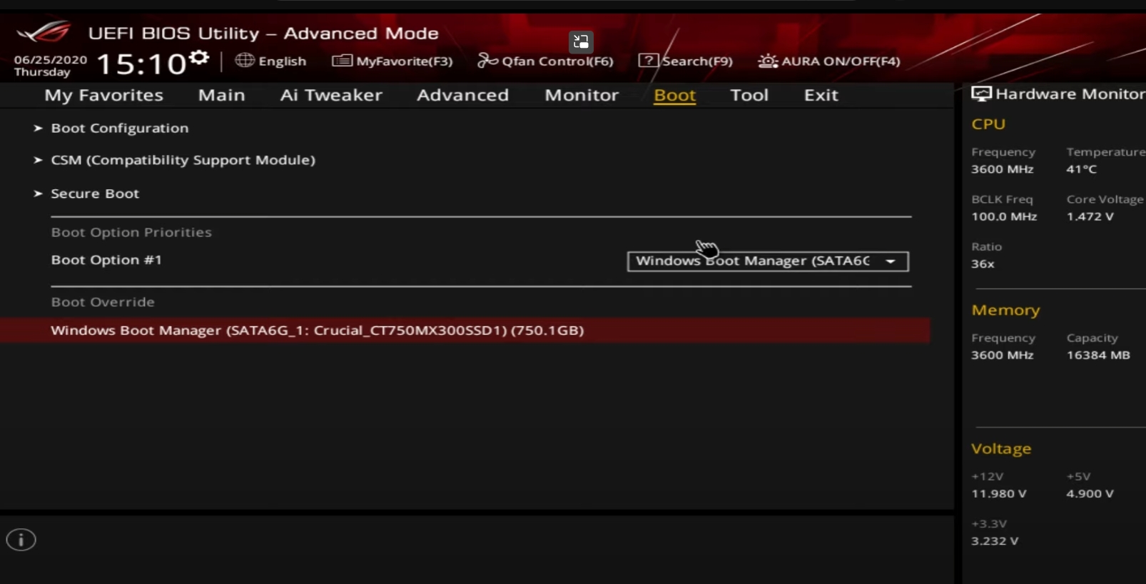

welche Grafikkarte ist denn jetzt eingebaut? die Meldung sagt ja aus, dass dein Mainboard aktuell im UEFI-modus ist und die Grafikkarte den UEFI-Modus nicht kann.
in das UEFI/Bios gehen und den CSM-Modus aktivieren, speichern, und schauen ob er nun bootet oder Bild ausgibt! und bei Boot-Option 1 muss deine Windows-SSD stehen, wenn der CSM-Modus aktiviert wurde.
Gibt ein Bild aus, passt alles, csm war tatsächlich bereits an. Den fan error habe ich jetzt auf ignore gestellt.
