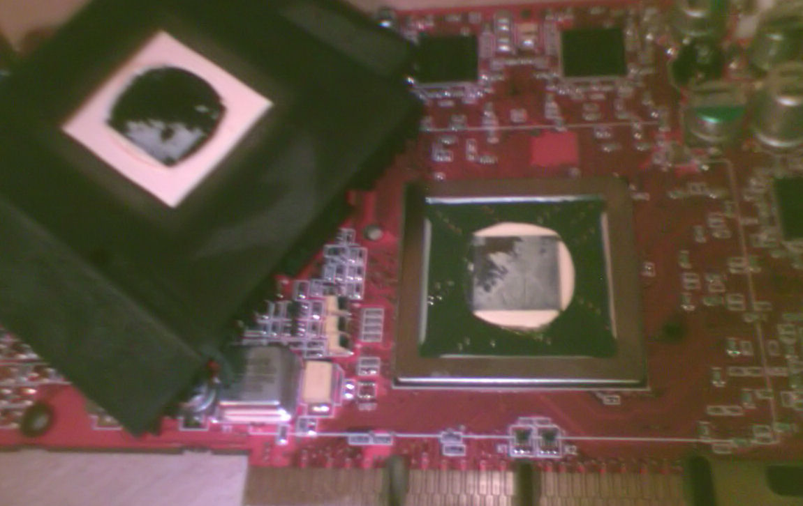

also ich habs geschafft(gefrierfach 10 min und sanfte gewalt), schätz es war ein pad ich hab den Neuen draufgetan ohne das pad völlig zu entfernen, ging einfach ncihti n der anleitung stand mit dem fingernalgel da hat sich nichts getan naja hab wärmeleitpaste drübergeklatscht und druff mit dem neuen hab ein (handy) Bild angehängt beeitrechtigt das sehr?

also hätte schon mit nagellackentferner der rest abgemacht.
förderlich sind reste auf der gpu für die kühlleistung nicht
