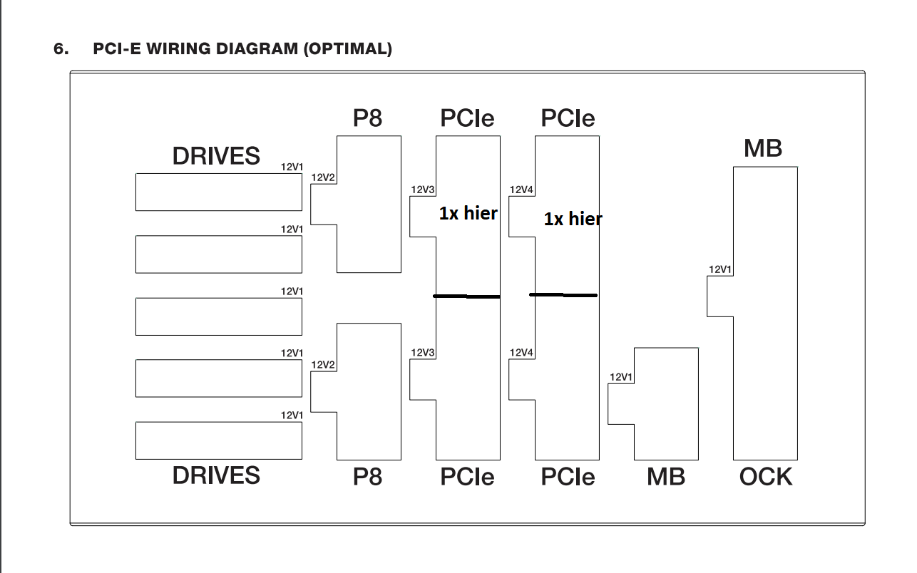

Hast du die 4070 ti mit zwei einzelnen Kabeln versorgt wie im Anhang dargestellt ?
Ja habe das extra 12vhpwr Kabel von Bequiet
